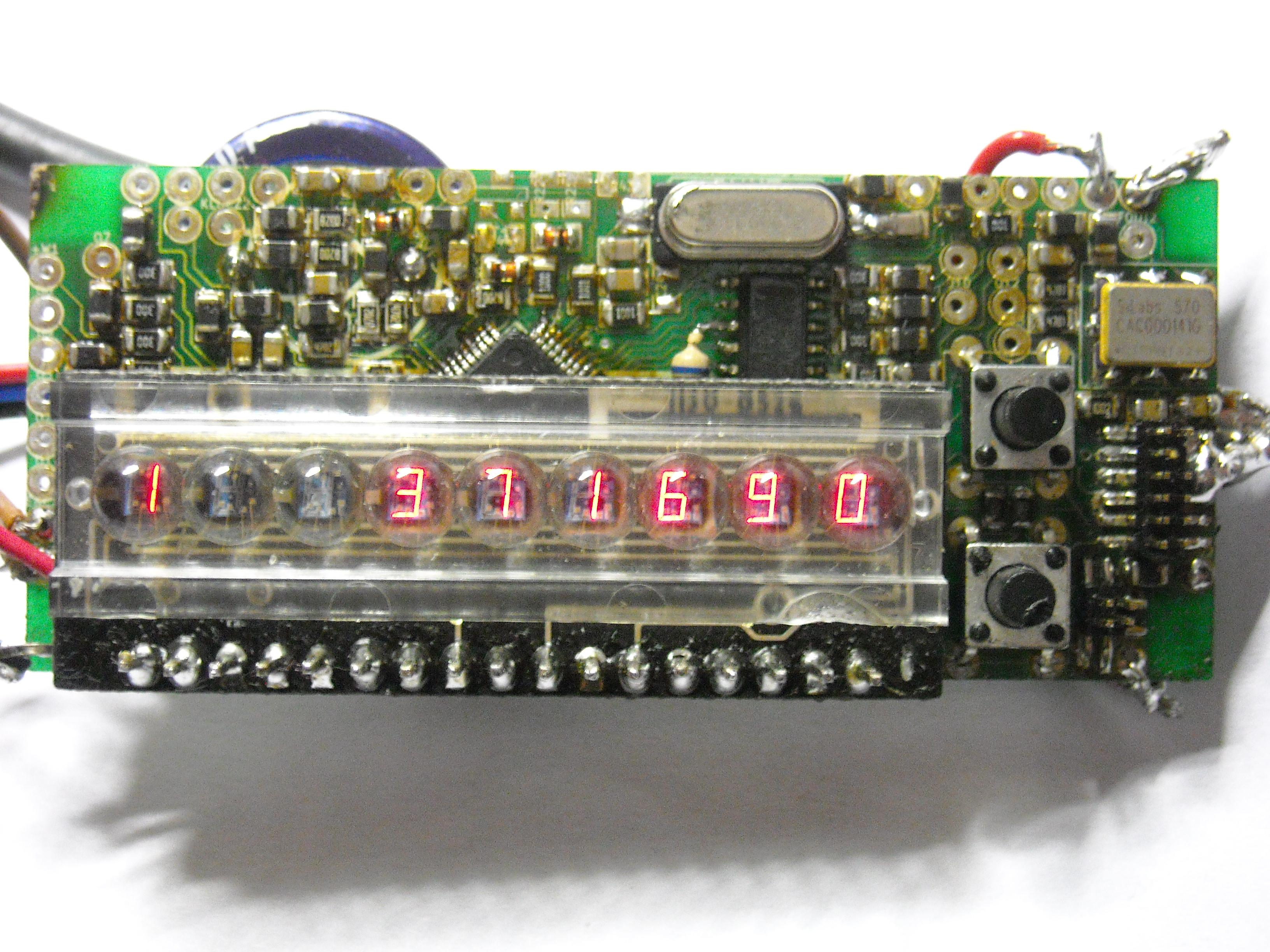

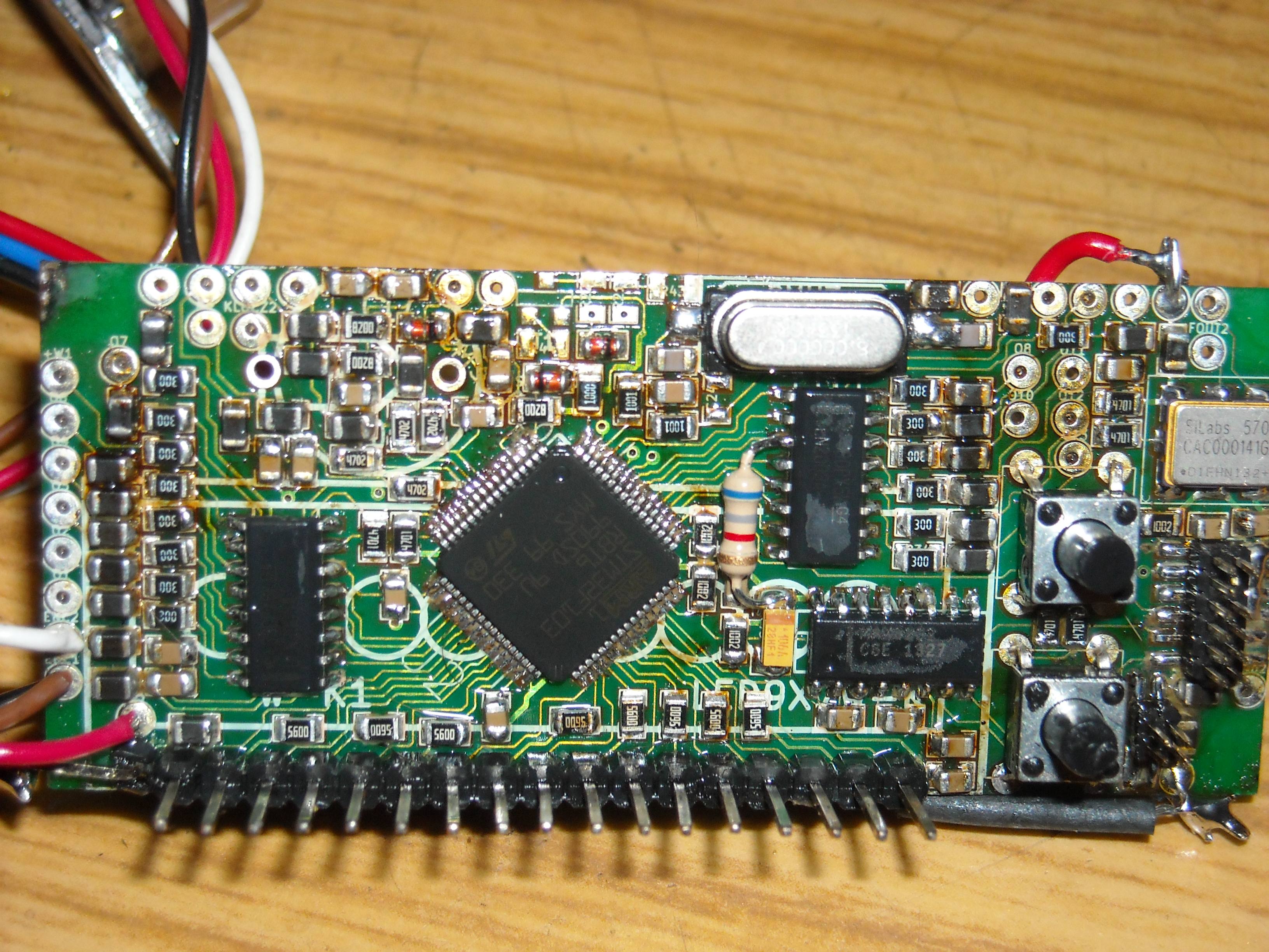

Od latBlush konstruuję przenośny transceiver zainspirowany wojennymi konstrukcjami zrzutowymi, dla partyzantki, Cichociemnych, itp. Zaprojektowałem własne rozwiązanie sterownika radia/"syntezy" na si570. Na tą chwilę gotowa jest część podstawowa, czyli sterowanie si570, wyświetlanie częśtotliwości, pamięć czterech "banków" vfo.
Osobliwości mojego rozwiązania:
-wymiary płytki 3x7cm, grubość zmontowanego układu 1cm
-wyświetlacz oldschoolowy-9 cyfrowy led, od kalkulatora.
-tylko dwa przyciski i enkoder
To ma być urządzenie "partyzanckie", z nutką surowości ale, mam nadzieję, funkcjonalne.
Na płytce znajduje się prawie wszystko co trzeba.
-si570
-procesor-stm32f103rbt6
-max3232-3,3-voltowa wersja max 232 czyli port com
-dwa klucze uln2003, 14 kanałów do sterowania radiem
-wyświetlacz z kalkulatora
-przyciski
Płytka zaprojektowana w kicadzie, załączam plik schematu i płytki w formacie brd.

RE: Zminiaturyzowana, "oldschoolowa" synteza na si570
Nice board!
My notes:
1) how about save last frequency?
2) 5 Volt optical encoders can not be used, because PA0 and PA1 а not 5-volt tolerant inputs.
Witam!
at 1)-cztery banki pamięci, częstotliwość, rit, emisja i załączenie przedwzmacniacza.(rit jeszcze do dokończenia). Cztery banki bo na tyle wystarczyło, przy założeniu przestrajania z minimalnym krokiem 10hz, pamięci podtrzymywanej po wyłączeniu zasilania przez superkondensator-zobaczymy na jaki czas wystarczy. Jako, że rejestry BKP to pamięć typy RAM, bez ograniczenia cykli zapisu więc zapisywana jest każda zmiana częstotliwości.
at 2)-racja! Żeby zastosować 5voltowe enkodery optyczne czy magnetyczne zamiast dławików L5 i L6 montujemy diody-poniżej schemat z tą zmianą.
Kolejna wersja hex-a. Po trochu dopisuję funkcjonalności.

Witam!
Prace nad zminiaturyzowanym sterownikiem radia trwają i urządzenie powoli zyskuje sensowną użyteczność.
Zaimplementowałem pełną konfigurowalność czternastu wyjść sterujących. Pełną w dosłownym znaczeniu. Każda z przewidzianych funkcji może sterować dowolnym z wyjść a także kilkoma na raz, co umożliwia łączenie matrycowe. Przewidziane jest dzięki temu sterowanie do 25-położeniowym przełącznikiem zakresów/filtrów. Zabiera to wtedy 10 wyjść, tworząc matrycę 5x5 uzyskujemy 25 kombinacji. Matryca 3x4 pozwala uzyskać 12 kombinacji a "zabiera" 7 wyjść. Oczywiście można sobie sterować każdym zakresem/załączaniem filtra za pomocą oddzielnego wyjścia. Na płytce są już zamontowane driver'y ULN2003, więc można bezpośrednio sterować przekaźnikami.
Żeby utworzyć matrycę, trzeba wykorzystać dodakowe tranzystory pnp na liniach powiedzmy "kolumn".
Możemy wysterowywać jeszcze następujące wyjścia:
Ptt 1 Ptt 2-z ustawianym opóźnieniem (w trakcie pisania, pozycja menu i pamięci jest)
USB
LSB
CW
Przedwzmacniacz
Tłumik
Reset-o nim za chwilę.
Każda z powyższych funkcji może być uaktywniona ale nie musi. Każda może sterować dowolnym z 14-tu wyjść, pilnowanie żeby "na siebie nie wlazły" należy do użytkownika podczas konfiguracji.
Jako że projekt powstał z myślą o przede wszystkim przenośnych urządzeniach, od początku zwracałem uwagę na pobór prądu. Zaplanowane jest zasilanie układu przez miniaturowy stabilizator impulsowy 3,3v traco power typ tsr 1-2433. W tej chwili, na pasmie 7mhz pobór łączny przez sterownik, si570 oraz część odbiorczą piligrima wynosi 130mA. Przewidziane jest wprowadzenie usypiania procesora i wygaszania wyświetlacza na czas braku aktywności co powinno jeszcze zmniejszyć zapotrzebowanie na energię. Temu też celowi służy przygotowanie sterownika do współpracy z przekaźnikami bistabilnymi. Zaimplementowane jest informowanie sterownika o rodzaju zastosowanego na danym wyjściu danej funkcji przekaźnika a sterownik dalej "wie" co z tym zrobić. Do wyłączania przekaźników bistabilnych służy wyjście 'Reset'. Przekaźnik bistabilny po załączeniu nie potrzebuje zasilania cewki. Układ pozwala na dowolność w stosowaniu przekaźników-na jednej funkcji może być normalny przekaźnik, na sąsiedniej bistabilny.
