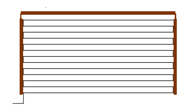

A antena Marconiego - to byla chyba byla taka taka(nie pamietam strony na ktorej byl oryginal)(w zalaczniku)
Ale jak sie uzyje 2 irf630 w koncowce - 50W i w antene o dlugosci 160 metrow , to IRF-y nie wyleca w powietrze , czy trzeba baluny stosowac?
Jaki by taki nadajnik mial zasieg praktyczny z takiej anteny?

Co do anteny... poniewaz antena odpowiednich rozmiarow jest zwykle malo realna, nadawcy w tym pasmie ida na kompromis: wieksza moc nadajnia + mala sprawnosc anteny daje zwykle dopuszczona w danym kraju moc erp dla tego pasma... nie wiem ile jest w SP a ile w 4L... matematyka jest prosta: na wyjsciu Tx masz 50W, sprawnosc anteny 1% = 500mW erp... Teraz dopasowanie, czyli jak nie spalic tranzystorow... tu opisow w sieci masz sporo - potrzebujesz variometr (czyli zmienna indukcyjnosc, nie wskaznik wysokosci dla paralotniarzy) - kilka mH czyli juz zacznij szukac odpadkow rury kanalizacyjnej fi500 lub wiecej i drugi coby w srodku pasowal i dal sie obracac.. Beczka plastikowa po kapuscie kiszonej tez sie przyda....
Poczytaj ten artykul, zobaczysz z jakimi problemami wiaze sie to pasmo... masz tam tez schemat koncowki mocy, moze ci sie przyda... Zobacz tez rozmiary cewek na zdjeciach, no i pamietaj ze w ukladzie wyjsciowym/antenowym bedziesz mial wysokie napiecie, nie tylko te doprowadzone 50V... taka zabawka juz moze zrobic krzywde tobie albo komus w poblizu... Jak sie zabijesz to nie mow potem ze nie ostrzegalem.. Wink

To nie dlugosc fali jest niebezpieczna tylko ... prawo Ohma...
Zapomnij o balunie... przeczytaj ten artykul co podalem linka - dla tego pasma przy niewymiarowych antenach stosuje sie zupelnie inne rozwiazania. Zobacz w tym pdfie na schemacie gdzie zaczyna sie antena i jaki izolator jest tam zastosowany - to daje do myslenie, prawda?
Jesli faktycznie chcesz sie zajac tym pasmem, to proponuje droge nieco realniejsza... zakladam ze jakis odbiornik masz... zbuduj dobra (a najlepiej kilka roznych) antene na to pasmo - mozesz zrobic cos co stroi bardzo ostro na 137.5kHz - zacznij od nasluchow WSPR... jest juz kilka stacji ktore nadaja z erp od miliwatow do kilku watow... antena odbiorcza nie wymaga az tyle miejca, mozesz pokombinowac z preselektorem, niskoszumowym wzmacniczem na wejsciu anteny - wiedza ktora w ten sposob zdobedziesz na pewno sie przyda. No i zostawiasz Rx na noc a rano widzisz kogo odebrales.. PI4THT nadaje i jest odbierany, podobnie EW6BN i G8HUH.. Jest sporo stacji na tym pasmie ktore tylko sluchaja - nie z braku licencji a warunkow antenowych.
No i wiesz.. masz szanse byc pierwsza w SP stala stacja nasluchowa na 136kHz. To tez osiagniecie.
A z czasem moze i Tx sie uda zrobic - czy inaczej, antene nadawcza, bo sam Tx to nie jest problem - na tym pasmie problemem jest antena..... ja Tx na 136kHz mam, tyle ze nic z tego bo nie mam anteny ani ukladu dopasowania... na to potrzebne jest miejsce - zarowno na antene jak i na sam uklad dopasowujacy, zwykle wielkosci nieduzej szafy...
