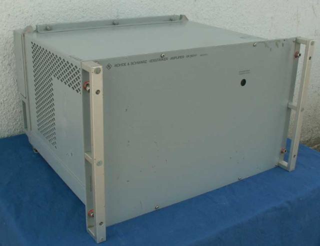

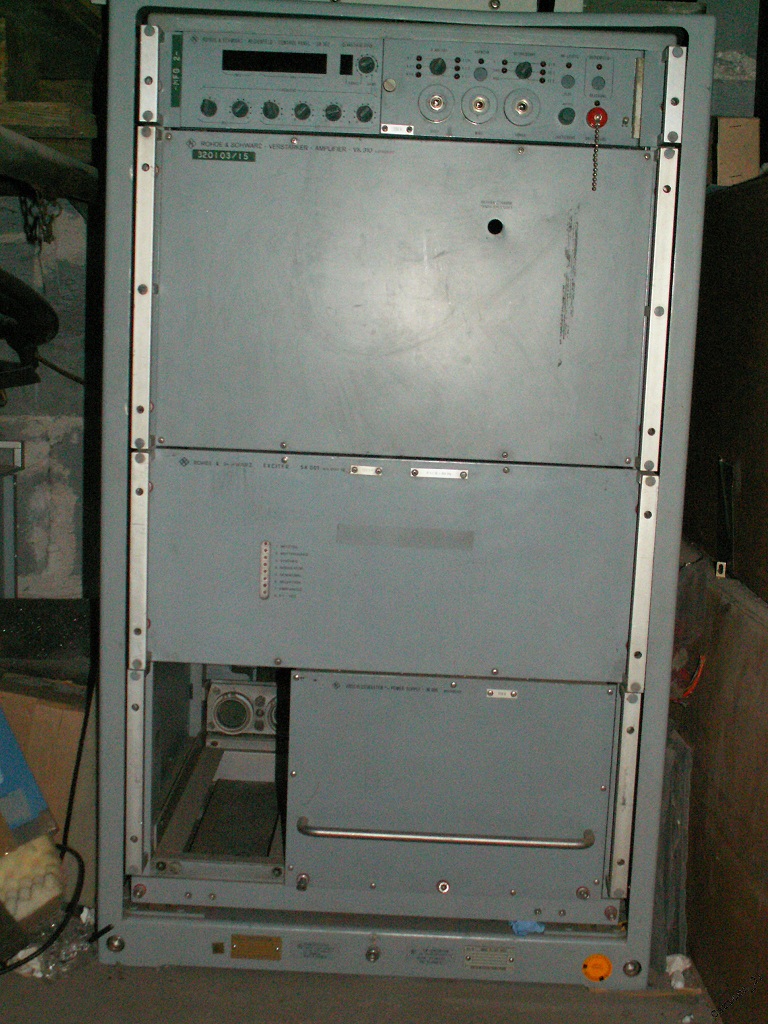

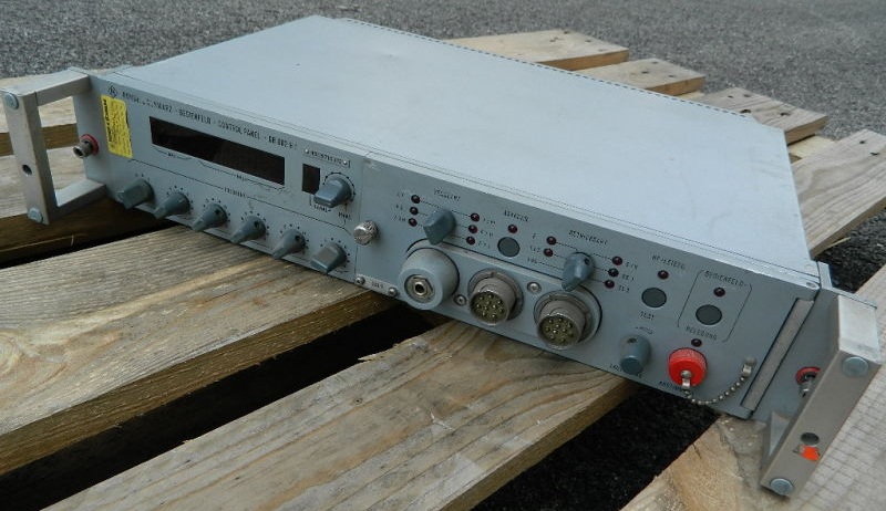

Witam...

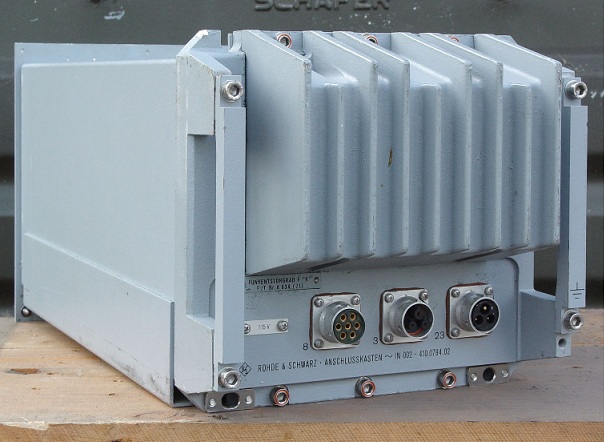

Proszę o wszystkie dostępne informacje na temat nadajnika Rohde Schwarz SK310 oraz bloków które on zawiera. Najbardziej poszukuje czegokolwiek na temat bloku wzmacniacza Rohde Schwarz VK310 H1.
Mile widziane: schemat , zdjęcia , opisy.
Czy macie jakieś własne doświadczenia z którymkolwiek blokiem lub podzespołem zawartym w powyższym nadajniku (wzmacniaczu VK310}.

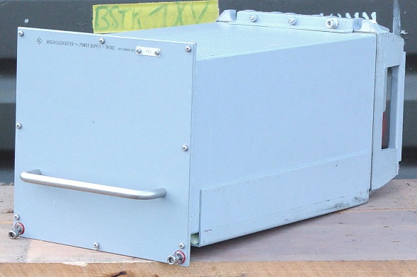

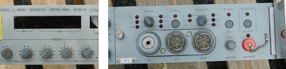

Blok Sterowaniaodnalezione zdjęcia.

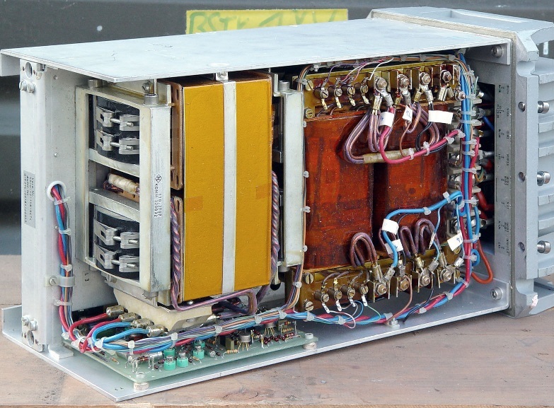

Zasilaczna zdjęciu wersja z wzmacniacza 100W.
Prawdopodobnie bloki nadajnika łączy się z wzmacniaczem VK310 w taki sposób.

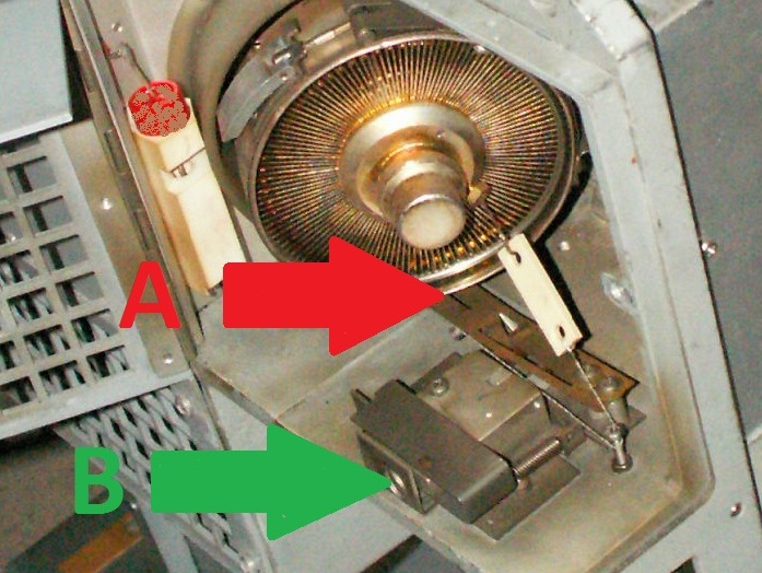

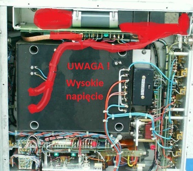

Wskazówki postępowania podczas prób uruchomienia wzmacniacza VK310 H1.
sprawdzamy położenie zabezpieczenia termicznego lampy na zdjęciu to punkt oznaczony A.
Jeśli stwierdzimy że dotyka obudowy lampy , śrubokrętem resetujemy styk Bimetaliczny punkt B.
UWAGA! Urządzenie zasilane jest napięciem stałym około 110v.
Po załączeniu przetwornicy zasilającej Anodę mamy jeszcze dodatkowo wysokie napięcie.

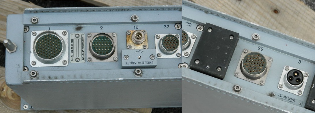

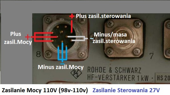

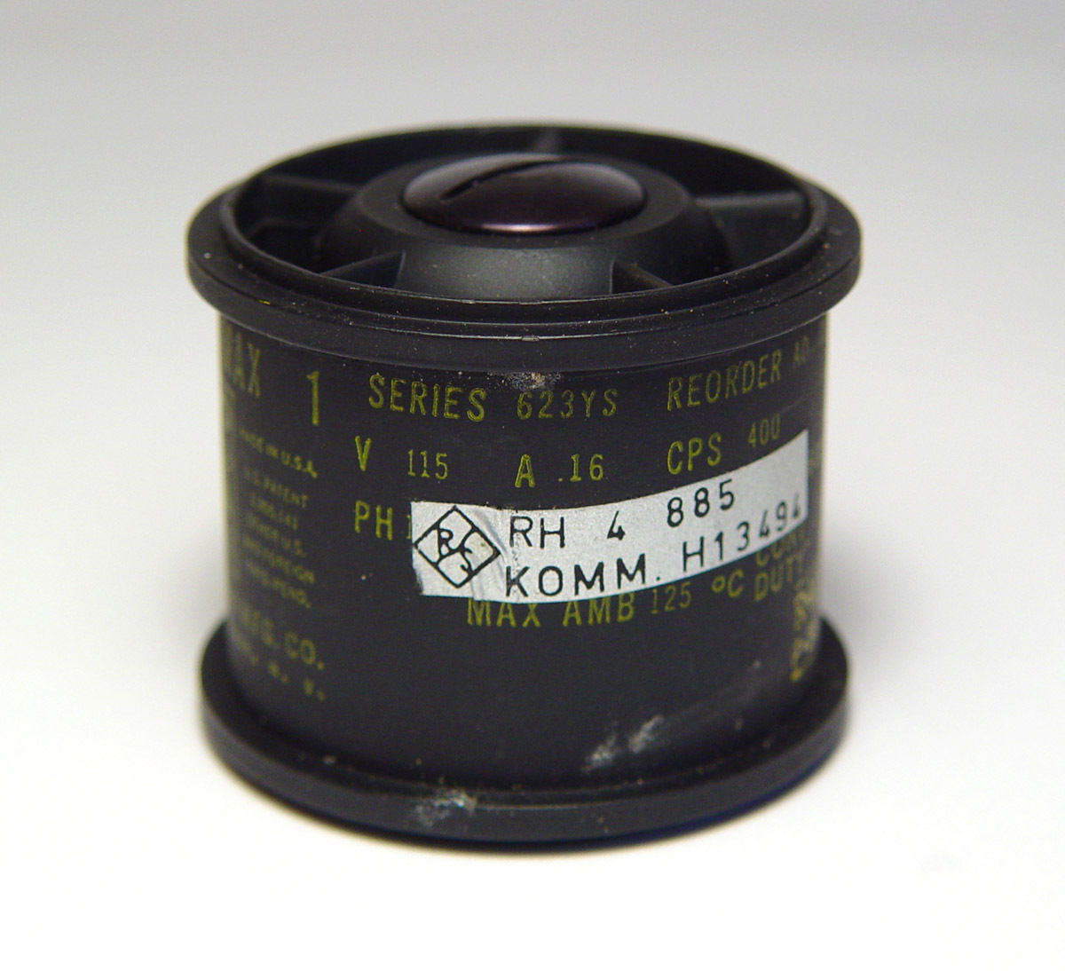

Napięcie zasilania Przetwornic +/- od izolowane od obudowy 100V max.
Napięcie zasilania Automatyki + 20V do 24V minus na obudowie.
Przy 108V -przetwornica wytwarza zasilanie wentylatora ( bieg jałowy) 77,3V ,przy TX 121V !!!
Przy 100V -przetwornica wytwarza zasilanie wentylatora ( bieg jałowy) 71,4V ,przy TX 113,9V OK.
W wzmacniaczu zastosowano wentylatory 115V 400Hz.

No to Ci powiem co i jak. Ten nadajnik to jest nadajnik BC 88/108 MHz. Istnieje mozliwość że pracuje szerzej czyli od 64 do 108 MHz. Przystosowany do pracy ciągłej 100Wat sterowany syntezą. Nie wiem co to za wersja ale powinien mieć kode stereo w modulatorze. Chyba że jest to wersja mono z jakiejś prymitywnej bieda-stacji lokalnej z danych lat. Swego czasu w Polsce nie wszystko było Stereo-FM a cholera wie ile toto ma lat. jak chcesz wiedzieć więcej pytaj ścisłą kadrę z Emitela, albo ze starej kadry w UKE. Oni kontroluja te nadajniki z racj sprawowoanej funkcji. W kazdym razie na 70 MHz nie radzę go uruchamiać, wyprzedzając kolejne pytania kolegów. za duża moc i mozna się poparzyc w.cz. a to sie strasznie długo goi. Ale... jako magazym niektórych detali jak najbardziej. nawet koncówkę przesroic na KF... jak najbardziej.
