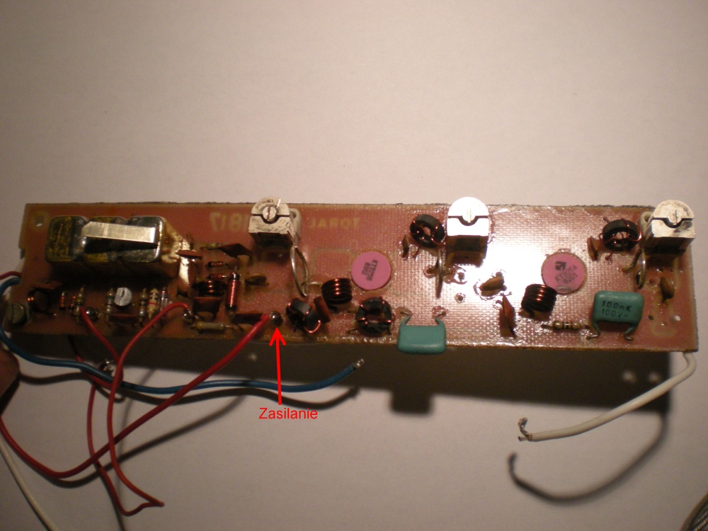

Ostatnio dostałem bardzo fajną płytkę wzmacniacza mocy z Radmora.
Zakładam , że płytka jest (była) na 12V , bo w płytce siedzą dwa KT925.
Pierwszy krok już poczyniłem - ustaliłem miejsce gdzie trzeba podać zasilanie.
Ale słyszałem , że te końcówki były na napięcie -12V .
Koledzy, poradźcie mi jak mam tą końcówkę przerobić, bo szkoda, żeby robiła jako "eksponat":D.
Zamieszczam zdjęcia tej oto dopałki , oraz punkt w którym prawdopodobnie muszę podłączyć napięcie.

Jak do FMu to nie ma problemu, ale mocy wielkiej z tego nie bedzie - nie wiem czy zdjecie jest wystarczajago wyrazne, ale tam chyba jest raczej KT925b czyli 5 W.
Po pierwsze tranzystory przykrecasz do radiatora, podajesz wejscie sygnalu masz od strony prawej zdjecia, wyjscie po lewej - te "puszki" to filtry wyjsciowe. Niebieski to pewnie bedzie masa, pozostale raczej nie beda Tobie potrzebne - tam jest min. wykrywanie wychodzacej mocy.
Na wyjscie podlaczasz miernik mocy, za nim obciazenie. Podajesz jakies 0,1 W na wejscie i stroisz trymerami na max mocy wychodzacej. To w zasadzie wszystko.
Na te tranzystory trzeba bardzo uwazac, bo nie lubia zlego traktowania.

Ta końcówka wygląda mi na pasmo 300MHz, więc żeby można ją wykorzystać potrzeba trochę pracy z przestrojeniem, ale bez bazy pomiarowej czarno to widzę.

Mi chodzi tylko o FM więc może być to wzmacniacz C

Nikoloz to skrotowy opis masz - jesli wyjdzie moc to znaczy, ze z tego pasma, jesli nie to czeka Cie dokladniejsza zabawa (czyt.: nie warto).

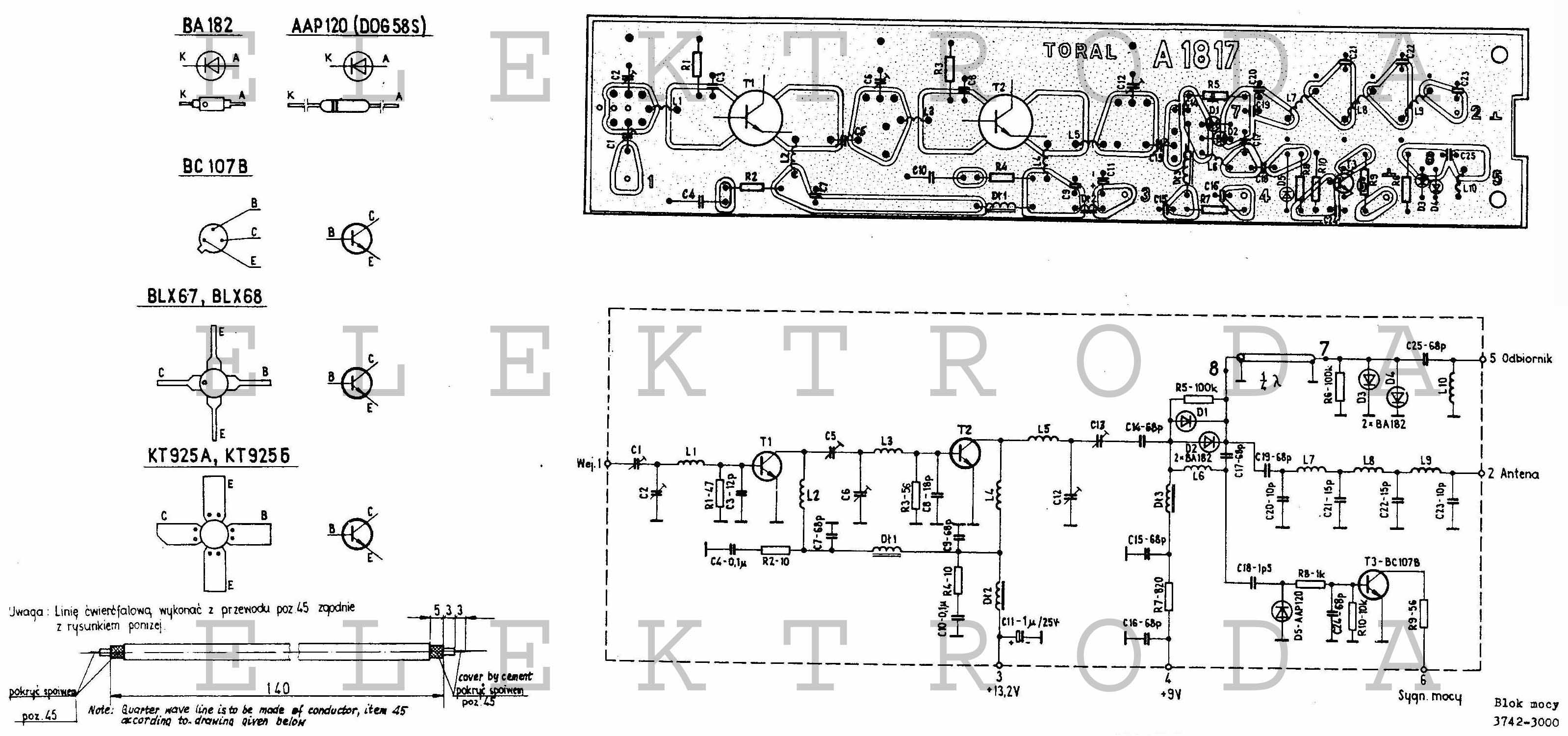

To z murzyna na 300MHz
A poniżej masz coś co się przydać może.

SQ6ADE - Dziękuję Ci za schemat, bardzo się przyda.
