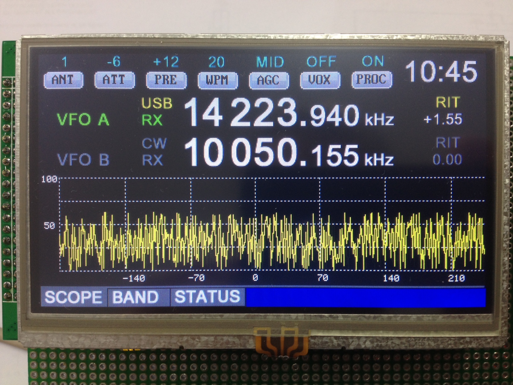

Poszukałem w internecie, pokombinowałem i już się bawię grafiką na tej płytce, z użyciem darmowego środowiska CoIDE.
Właściwie to wszystkie niezbędne elementy graficzne do sterownika mam już opanowane - przyciski, wydruk na ekranie, sterowanie dotykowe, fonty duże małe.
UART i GPIO. Można poszaleć.
Załączam projekt (pierwsze koty za płoty) - z ćwiczeniami grafiki pod CoIDE.
.zip  HY32D_test.zip (Rozmiar: 363.65 KB / Pobrań: 2207)
Wygląda na to że jednak nie trzeba będzie wszystkiego robić od początku na piechotę.
73's Marcin.
