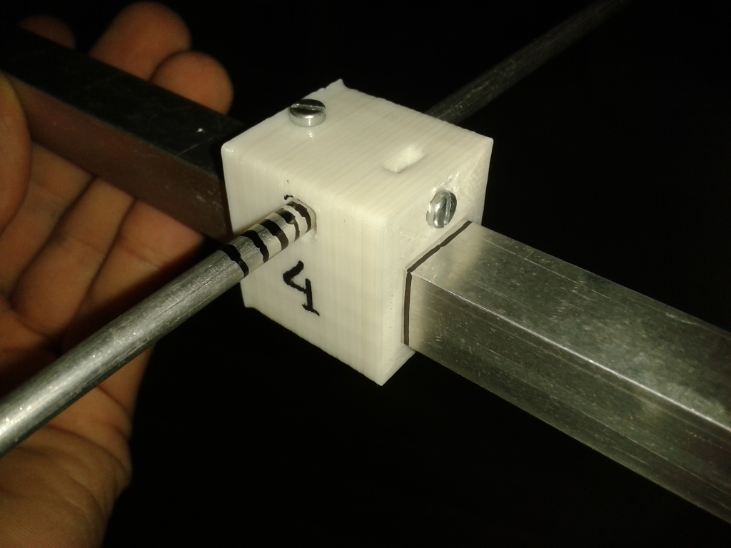

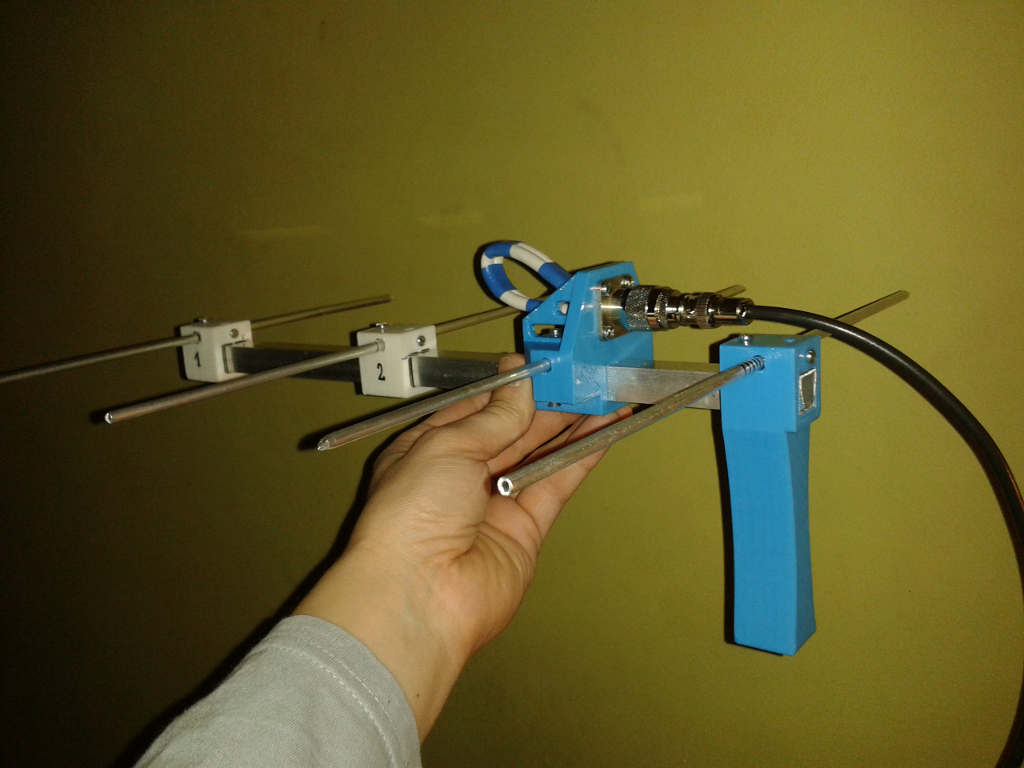

Koledzy noszę się z zamiarem zrobienia prostej drukarki 3D.
O zaletach urządzenia można pisać wiele. Zastosowania radiowe jak najbardziej są spore począwszy od drobnych elementów TRX typu gałki, uchwyty, poprzez jakieś elementy wsporników uchwytów itp. w technice antenowej.

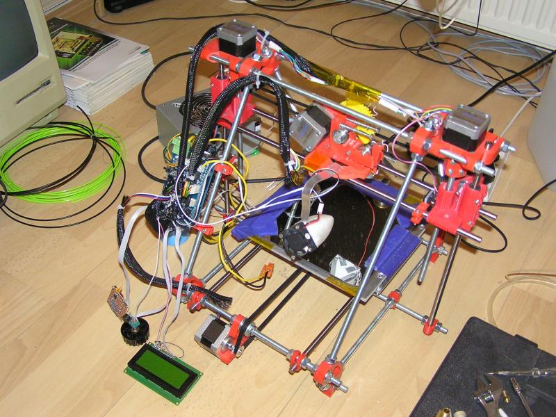

Wy-googlałem za pomocą hasłeł kluczowych "reprap", "Mendel Prusa", że istnieje otwarty projekt budowy takiej drukarki.
Jestem ciekaw waszego zdania, doświadczenia w tym temacie. Czy ktoś ma jakieś doświadczenia, pomysły, ktoś coś takiego budował? itd...

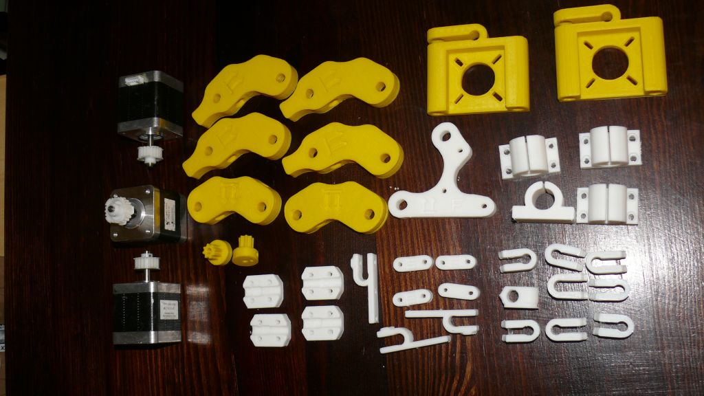

No ja właśnie ogarniam temat zdobycia gratów do i2. Mogę wszystkie kształtki kupić na allegro a resztę ramy to pręty gwintowane (nieco inaczej niż w i3). Najpierw jednak sprawdzam czy nie będzie taniej by kolega (który posiada drukarkę) mi to wydrukował. Więc tak najpierw kształtki, później pręty metalowe i nakrętki.
Następny temat to silniki krokowe...
UPDATE 25.09.2013

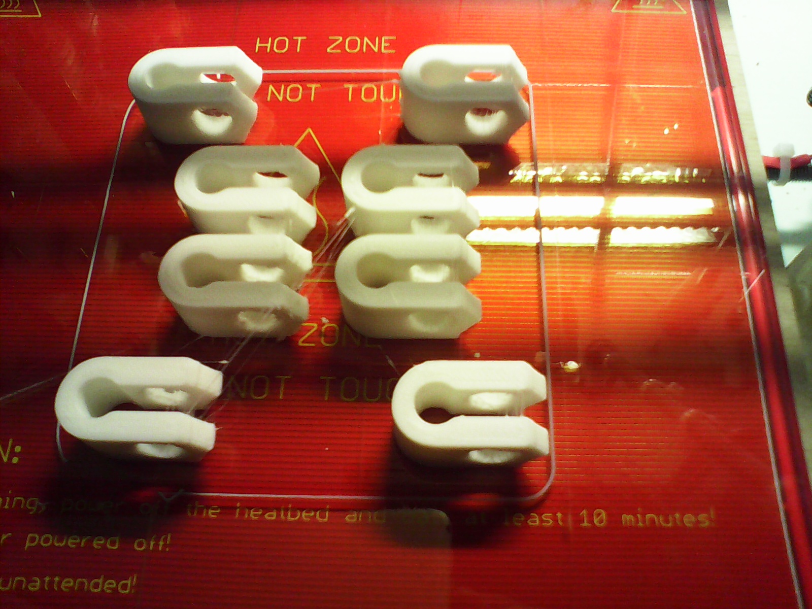

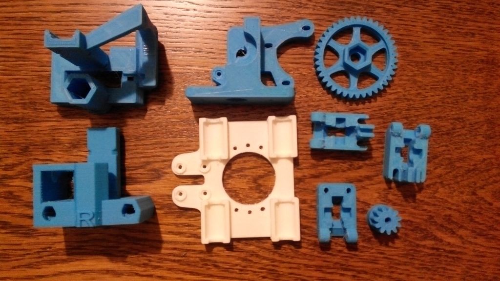

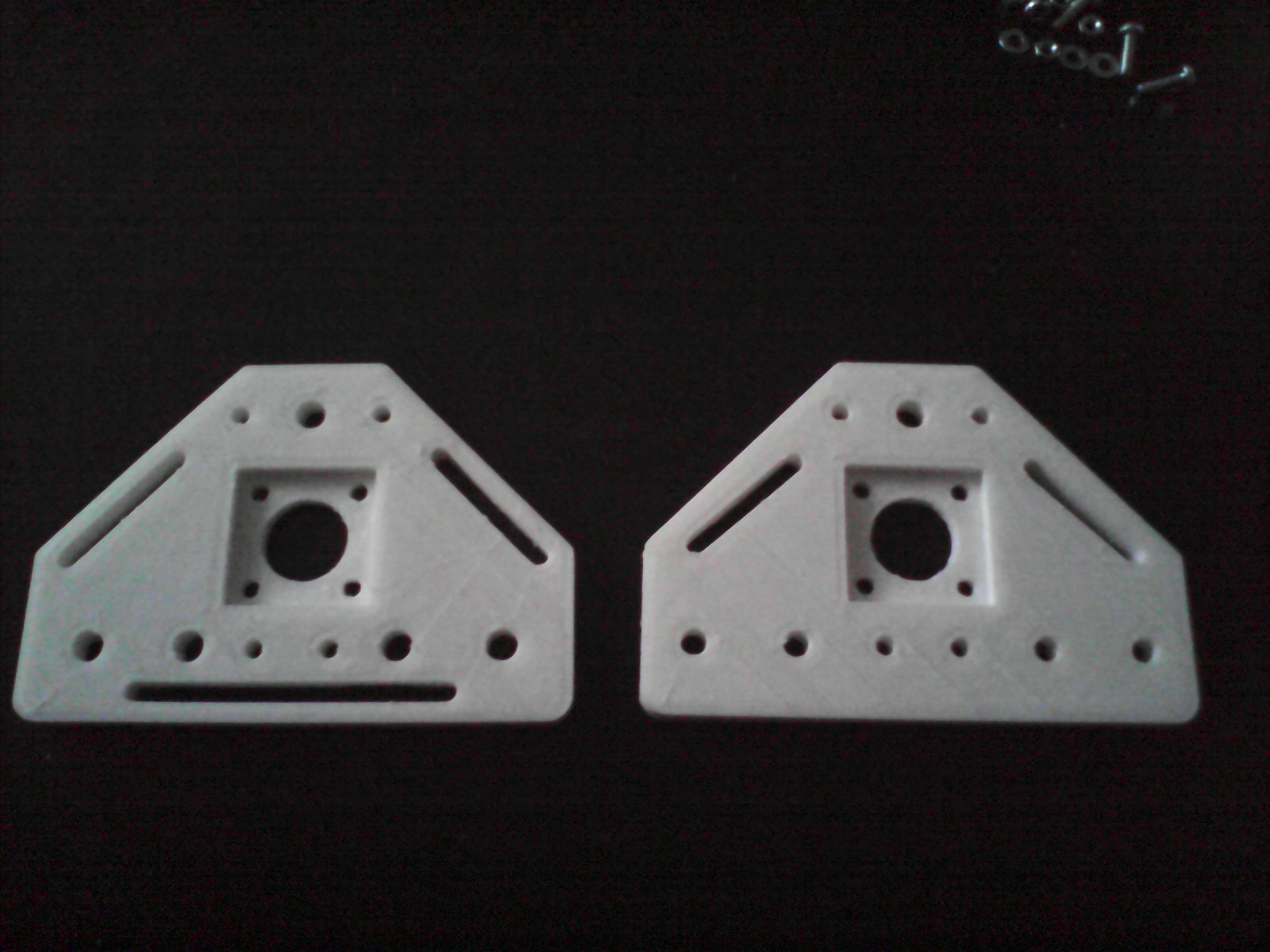

Zamówiłem plastikowe drukowane części na allegro, a także silniki krokowe NEMA 17 CNCPRO FL17STH4482
Posługując się poradnikami (http://reprap.org/wiki/Prusa_Mendel/pl)powoli zaczynam budowę drukarki.
Następny krok to castorama i tam kupię pręty metalowe plus nakrętki i podkładki.
Jak graty przyjdą to wrzucę jakieś fotki, a na koniec wątku zrobimy podsumowanie kosztów...
UPDATE 30.09.2013
Odebrałem części plastikowe. I kupiłem zestaw elektroniki Arduino Mega 1280 plus shield RAMPS.

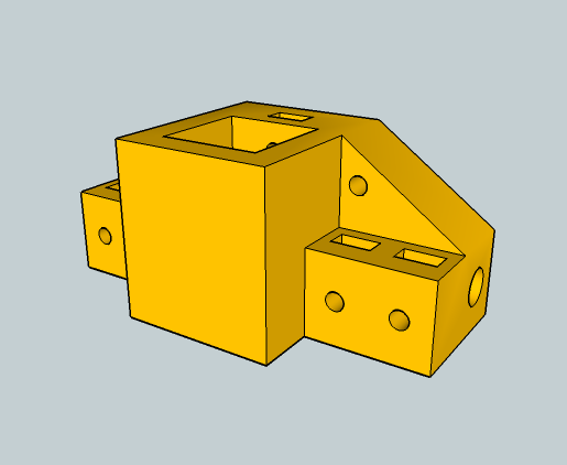

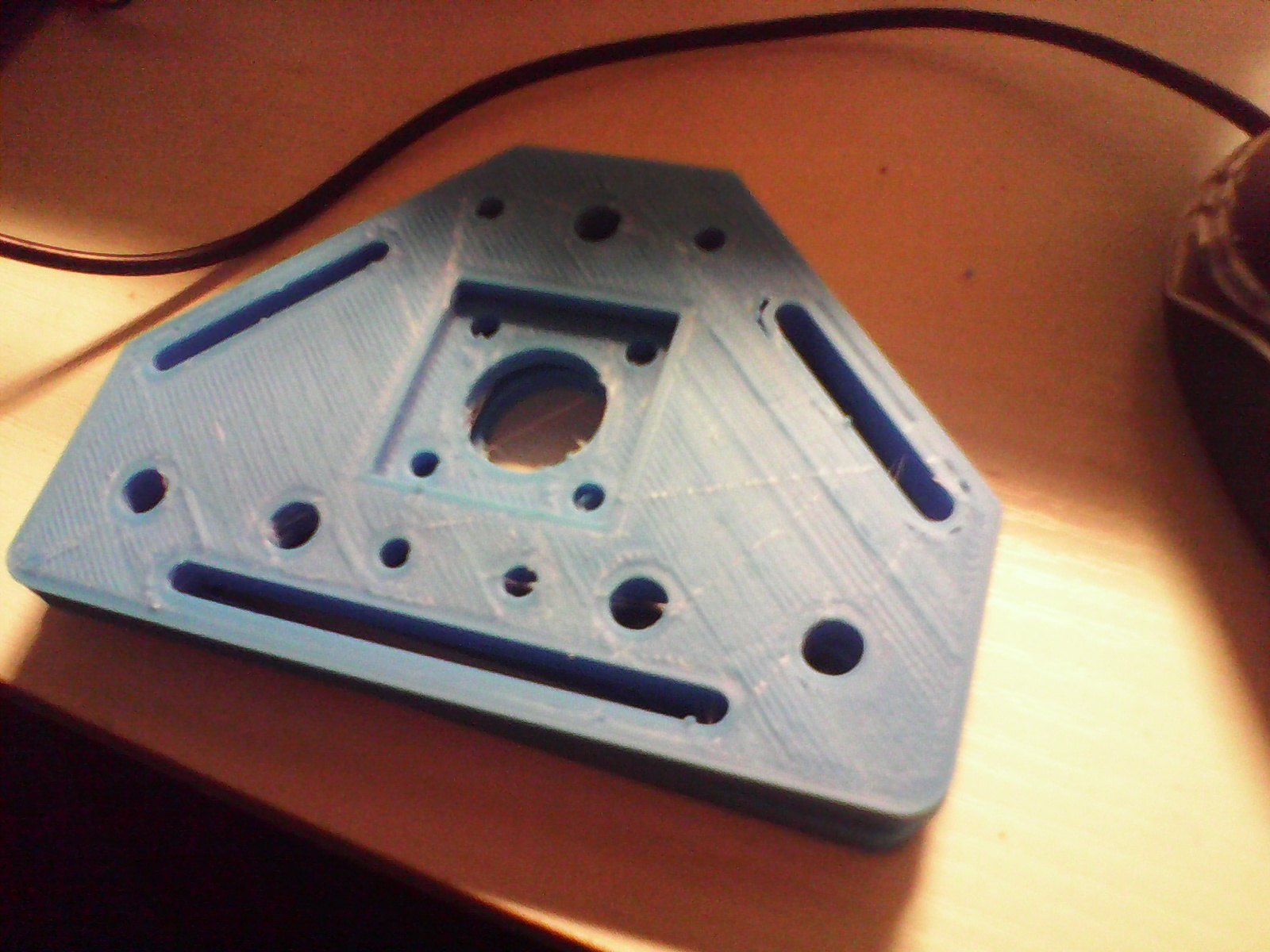

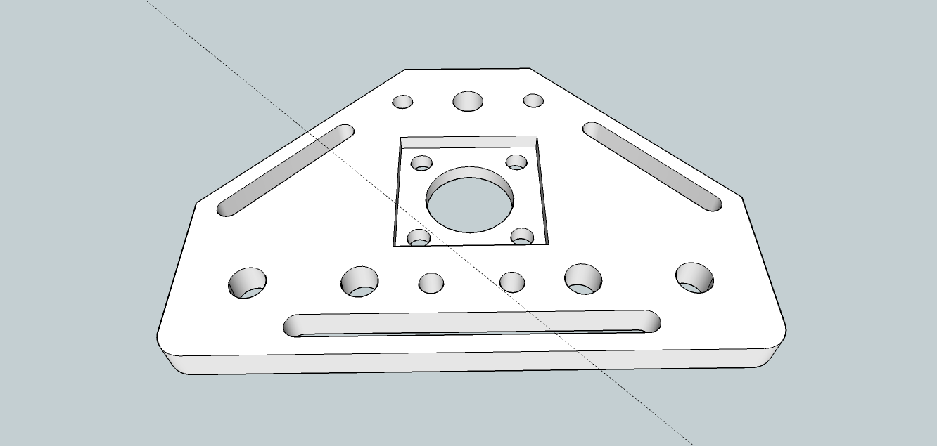

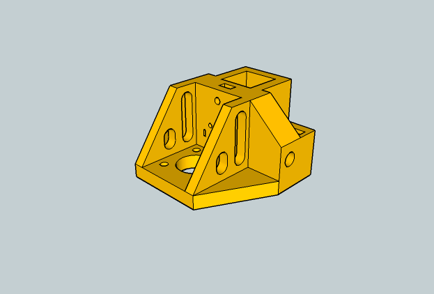

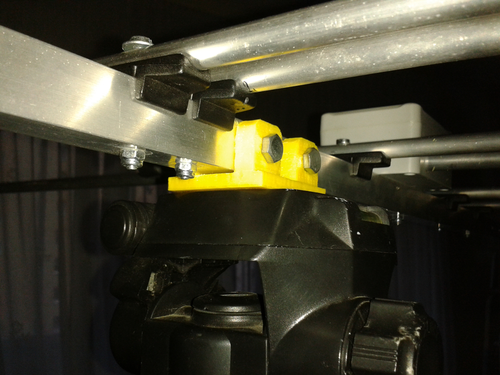

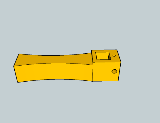

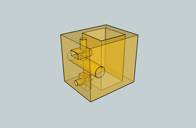

Postanowiłem że przygotuję sobie w ramach testów jakiś praktyczny model do wydruku. Padło na element montażowy anteny kierunkowej do statywu fotograficznego.
W darmowym google sketchup przygotowałem rysunek takiego uchwytu (załącznik poniżej).
Następnie za pomocą dodatkowej wtyczki wyeksportowałem plik do formatu STL (jest to format akceptowalny w dalszej obróbce).
Po wyeksportowaniu należy plik sprawdzić za pomocą programu Netfab czy plik jest poprawny.

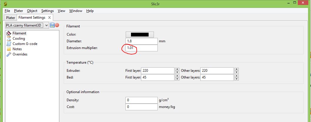

Kolejny etap to pocięcie naszego wydruku na warstwy i wygenerowanie tzw. G-kodów które sterują drukarką. Uzywam do tego programu Slicer.
I ostatni etap to drukowanie za pomocą Pronterface ale o tym to jak skończę drukarkę...

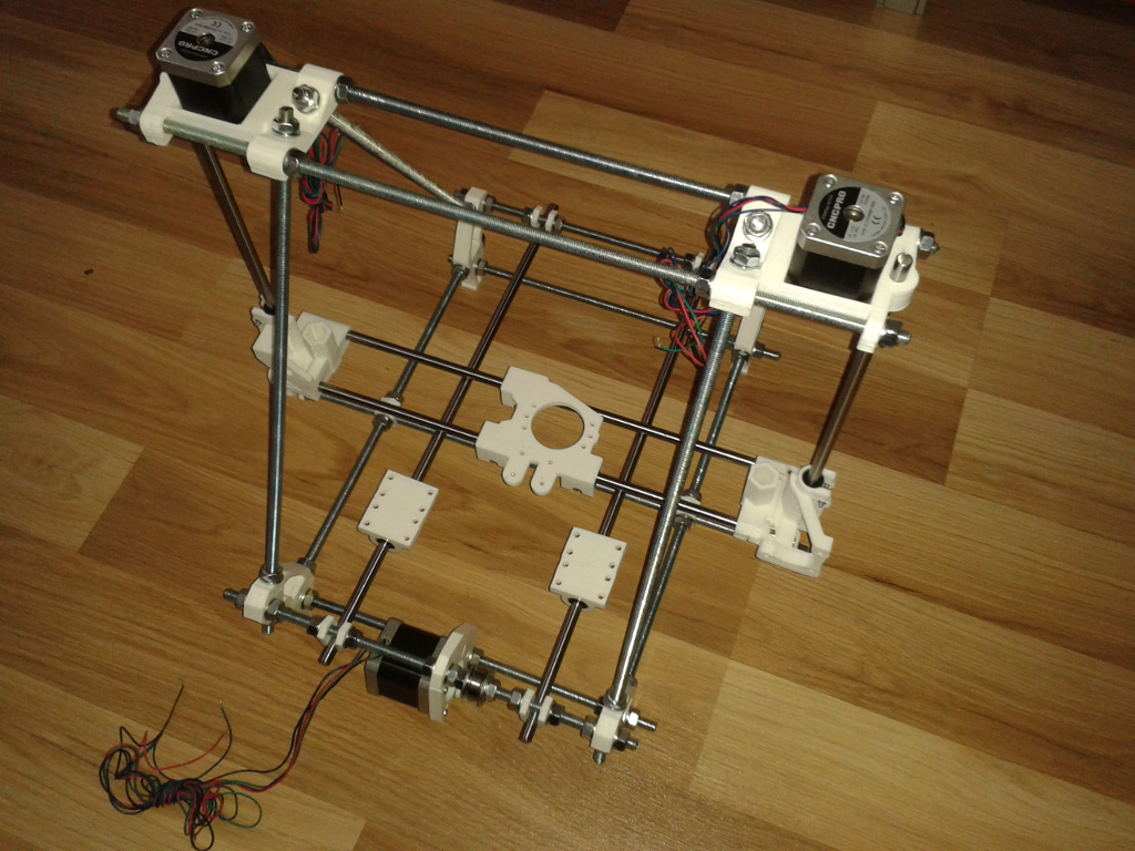

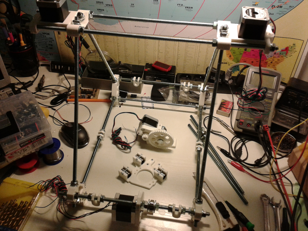

Program na dzisiaj to przycięcie prętów gwintowanych i budujemy stelaż.
Pręty gwintowane, nakrętki podkładki i śrubki kosztowały mnie w castoramie 55PLN (Brakuje mi tam śrubek M3 tylko).
A tak to wygląda już dzisiaj wieczorem, czekam na łożyska liniowe, łożyska kulkowe i wałki na prowadnice.
Póki co wydałem...
Elementy plastikowe 219PLN brutto
Silniki krokowe 5x 64PLN = 320PLN brutto
Elektronika 425PLN

A póki co mój bałagan wygląda tak:
Wałki fi 8mm dzisiaj zakupione, ładna hartowana stal wyszlifowana na połysk.
Koszt jedyne 376PLN brutto.
Brakuje mi tylko krańcówek, grzałki do głowicy drukującej, samej głowicy i pasków napędowych. No i termostatów. Reszta to kable złączki, koszulki termo-kurczliwe.
Jeśli niczego nie pominąłem...

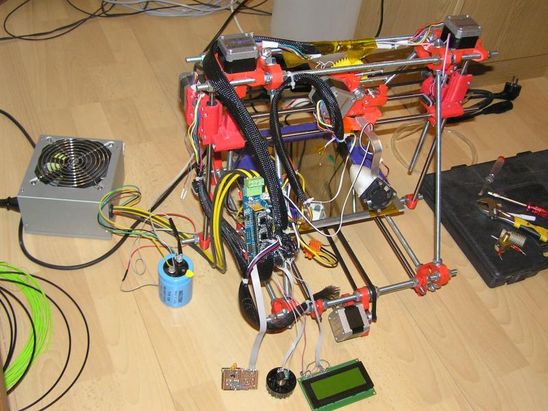

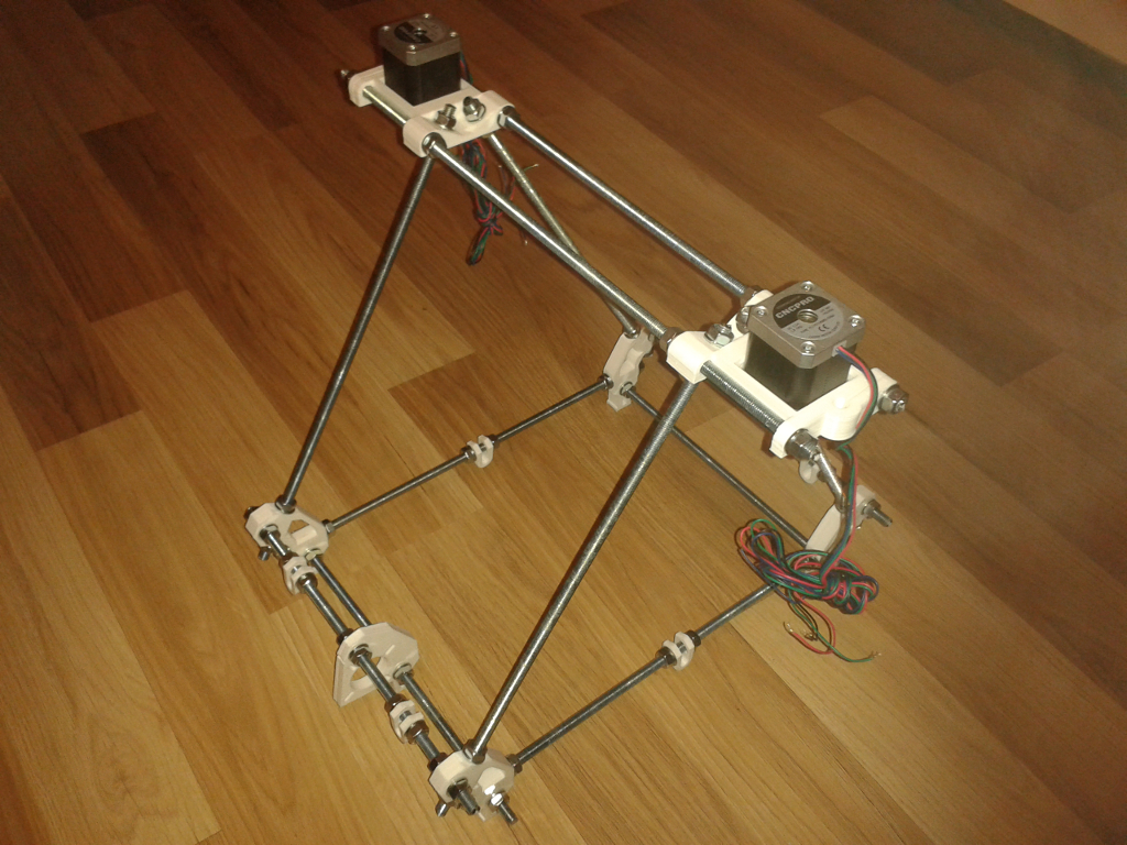

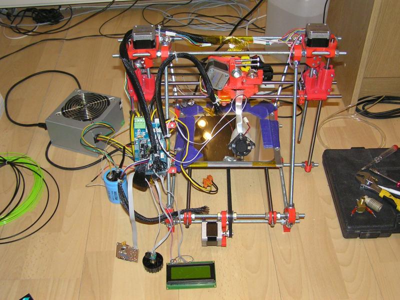

UPDATE 02.10.2013
Po zamontowaniu Osi X,Y i Z całość wygląda jak na poniższym obrazku.
Teraz muszę przygotować stół, śruby dla osi Z i paski zębate dla X i Y.
Po zamocowaniu krańcówek można by zacząć testować pracę silników krokowych.

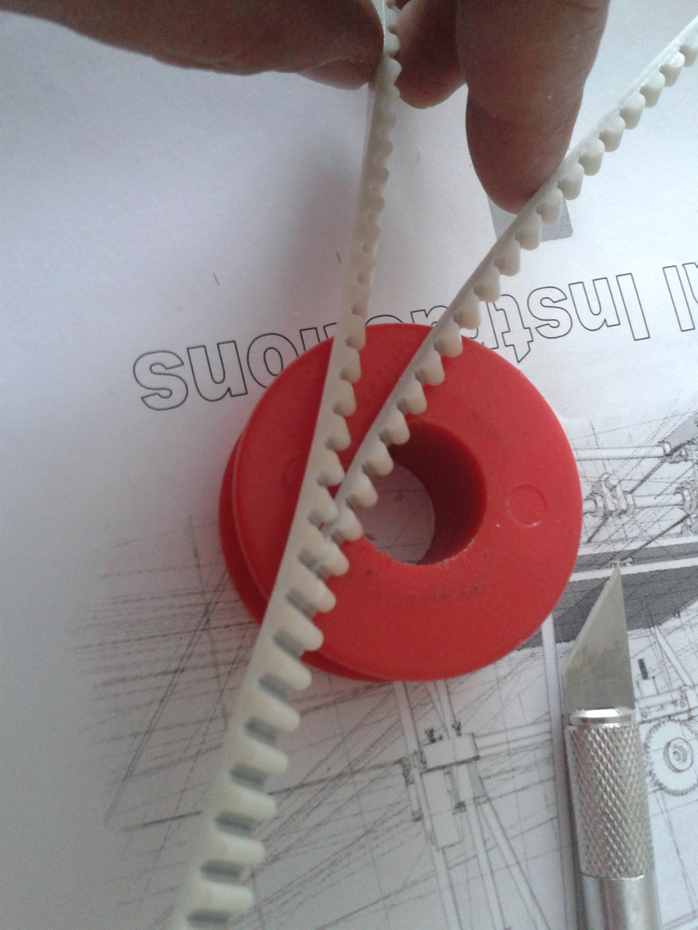

A tymczasem kupiłem pasek zębaty, niestety szerokości 5mm nie było więc wziąłem 10mm i rozcinam wzdłuż. Sposób taki podawali koledzy na innych forach.
Otóż w pasku tym wzdłuż lecą nitki linek stalowych i prowadząc nóż można to delikatnie rozciąć.
Do naszego rozliczenia dodajemy 75PLN za pasek...
