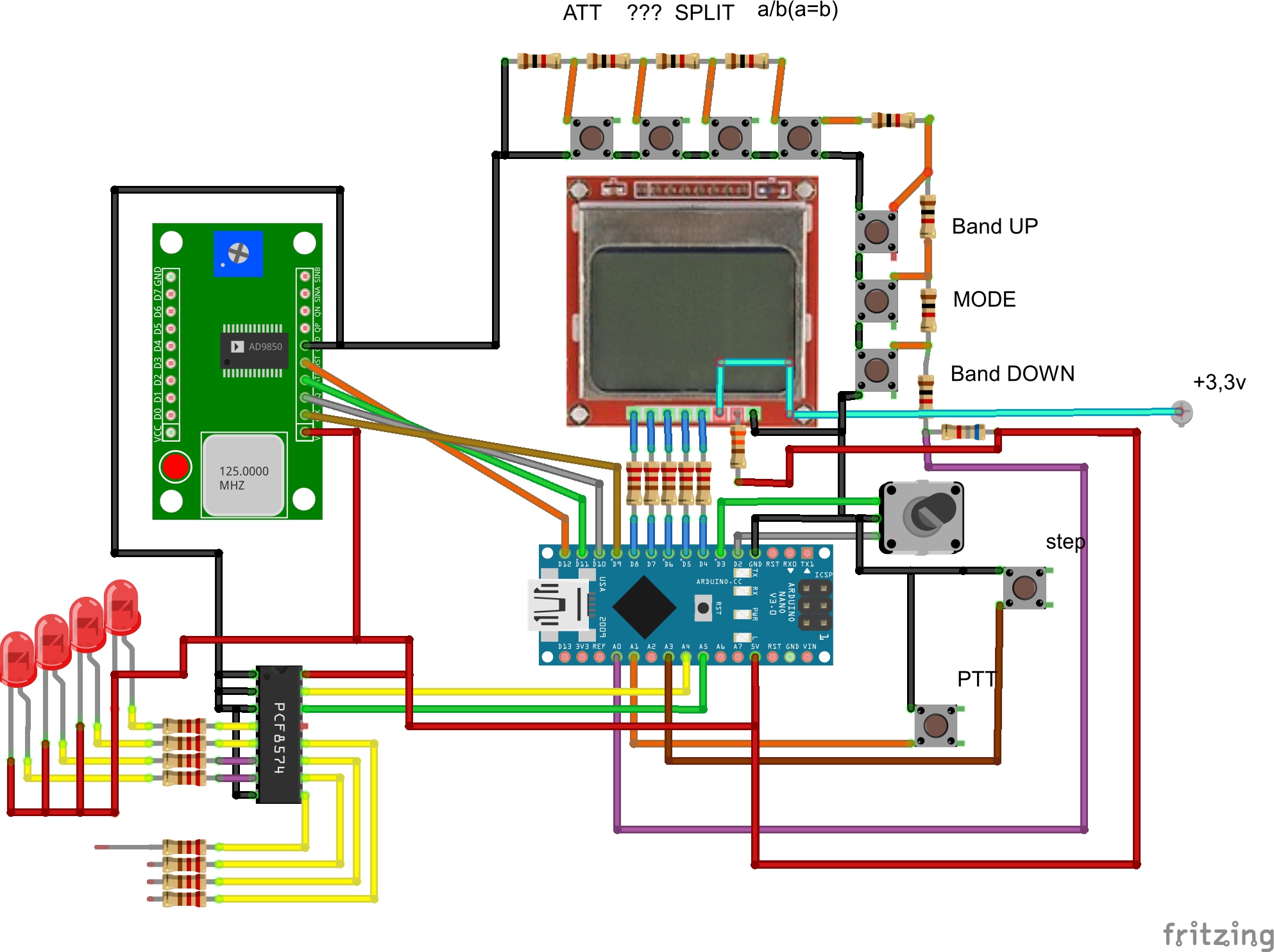

Heniek resurrection
Po wielu ciężkich cierpieniach i kilkukrotnej śmierci nastąpiło zmartwychwstanie. Nie będę ukrywał, że kolosalne znaczenie miał ty Rysiek MDD i Złomek ponieważ dotarło do mnie, że rozpraszamy siły.
Zatem zaczynamy.
Co jest potrzebne
arduino nano - żeby to wszystko policzyło
wyświetlacz nokia 5110 - żeby się wyświetlało
encoder (najlepiej z przyciskiem, ale niekoniecznie) - żeby stroić i zmieniać krok strojenia
płytka DDS - żeby było co napędzać
PCF8574 - żeby mieć więcej nóg.
(podejrzewam, że będzie docelowo potrzebny jeszcze jeden PCF, bo nóg zaczyna brakować.)
8 microswitchy
stabilizator 3,3v i do niego dwa kondensatory 0,1 mikro (do zasilenia wyświetlacza)
na etapie prób można z niego zrezygnować i wziąć 3,3v z płytki arduino.
oporniki:
między wyświetlaczem a arduino:
4x10k - na liniach CLK, DN, D/C, RST
1x1k SCE
330om - LED
oraz do analogowej klawiatury:
8x1k
1x6k8
to nie jest krytyczne, 8 mniejszych, jeden większy. wartości napięcia można odczytać w programie i samemu skorygować.
oporniki do ledów 8x220om do PCF
8 ledów do PCF
Schemat jest oczywisty i wynika z zawartości pliku:
//*********NOKIA LCD**************
const int SCLK = 4; //clock (CLK)
const int DIN = 5; //data
const int DC = 6; //data/command
const int CS = 7; //chip select (CE)
const int LCDRST = 8; //reset
LED -noga BL
generalnie chodzi o coś takiego, tylko inne nogi arduino https://learn.sparkfun.com/tutorials/gra...okup-guide
//*****DDS***********
const int W_CLK = 9;
const int FQ_UD = 10;
const int DATA = 11;
const int RESET = 12;
DDS dds(W_CLK, FQ_UD, DATA, RESET);
przycisk PTT (zwierane do masy) - 15
przycisk STEP - 17 (czyli A3 - arduino potrafi wykorzystać pin analogowy jako cyfrowy)
do nogi 13 jest fabrycznie przylutowany led, który nam sygnalizuje PTT
Klawiatura analogowa do nogi A0
linie I2C do PCG to sprzętowo A4 i A5
ledy podłączone do PCFa sygnalizują stan (Ledy przez oporniki do plusa)
http://starter-kit.nettigo.pl/2011/11/pc...w-arduino/
transmisja do PCF ustawiona na 0x20 (ustawia się podłączeniem do masy odpowiednich nóżek w PCFie)
Heniek składa się na razie z 4 plików, które muszą znajdować w tym samym katalogu o nazwie takiej jak plik wiodący.
Do tego biblioteki.
CAT jest teraz ustawiony na 19200, Icom 761 (1E) działa z loggerem ale jeszcze nie przelicza dobrze poprawek BFO.
Klawisze:
0-band down
1-mode
2 Band UP
3 swap A/B a po przytrzymaniu wyrównanie A=B
4 SPLIT
5 na razie nic (też split)
6 ATT1, ATT2, PREAMP, 0 i tak w kółko
PTT i krok - osobno
Jak ktoś chce spróbować i szukać błędów, to zapraszam.
MAc
mrn
.zip  libraries.zip (Rozmiar: 24.93 KB / Pobrań: 1777)
.zip  HENIEK.zip (Rozmiar: 7.41 KB / Pobrań: 1867)
Właśnie się zorientowałem, że po ostatnich poprawkach przestał działać split... ;-(
Czego nie ma - nie ma jeszcze smetra, pomysłu na niewykorzystany przycisk, rewersu dla CW i co najważniejsze - izolacji galwanicznej. Arduino jest super, bo można je podłączyć bezpośrednio pod USB, ale jeżeli podłączymy radio do stacjonarnego komputera, to możemy zrobić dym. Można by zrobić izolację na ADuM, ale to trochę drogo, więc chyba lepiej wyjęć bezpośrednio z pinów RX i TX UARTu
İmage Pismo obrazkowe - czyli jak to jest pospinane.
Uwaga
na początek 3,3v można wziąć z nogi arduino, ale to napięcie występuje tlko wtedy jak arduino jest podłączone do USB, bo jest brane z FTDI. Dlatego do pracy w radiu niezbędny jest dodatkowy stabilizator 3,3v
Mam nadzieję, że się nie pomyliłem w rysowaniu drucików.
nie podłączone oporniki PCFa idą też do (nienarysowanych) LEDów
czerwony +5v brane z arduino
czarny - masa
Maciek

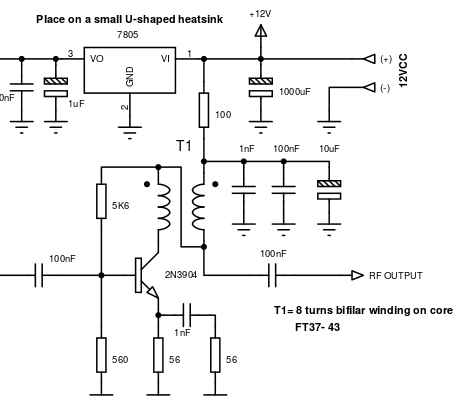

Projekt wyglada tak ciekawie ze zamowilem wlasnie wyswietlacz i bede probowal go zrealizowac.
Czy mozna by dodac opcje w MODE tryb GEN czyli generator aby wyswietalcz pokazywal czestotliwosc taka jak wysyla czyli bylby w trybie generatora sygnalowego. Z takiej funkcji skorzystal bym budujac to jako DDS w osobnym pudelku do testowania budowanych urzadzen TRX.
Warto dodac tez do opcji MENU np "SDR" czyli uzycie syntezy do odbironikow TRX typu SDR jako LO. W menu tym podajemy ile razy wieksza jest czestotliwosc podawana z naszego lokalnego generatora do plytki SDR gdzie zawyczaj sa to: 2 razy weiksza lub 4 rzy wieksza czestotliwosc generatora od obieranej czestotliwosci. Mozna wtedy taki DDS uzyc z odbiornikiem sdr i po ustawieniu w MENU "SDR" 4 i generator nasz podaje np 28.400 Mhz a na wyswietlaczu wyswie7.100 Mhz w MODE "SDR"
Poniewaz syteza chinska daje bardzo maly sygnal w.cz wyjsciowy warto dolozyc prosty wzmacniacz do ukladu ktory da ok 5V w.cz
W zalaczniku uklad sprawdzony z plytka chinska.

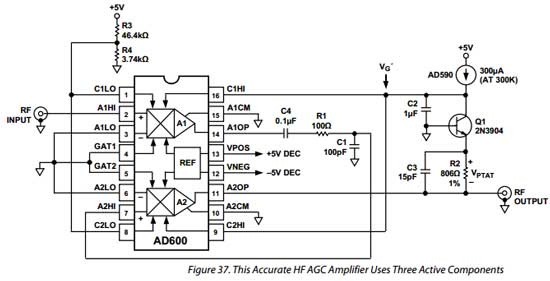

Przy okazji szukajac jak rozwiazc problem z modulu chinskiego z ktorego wielkosc sygnalu wcz zmienai sie z zmian czestotliwosci (najwieksza jest na 1 Mhz a dosc sporo sie rozni przy 30 Mhz) trafilem na uklad wzmacniacza z AGC na AD600 w zlaczniku:
(Ten post był ostatnio modyfikowany: 20-10-2014 9:24 przez SP2ONG.)

AD600 (i 602) jest super, tyle, że drogi.

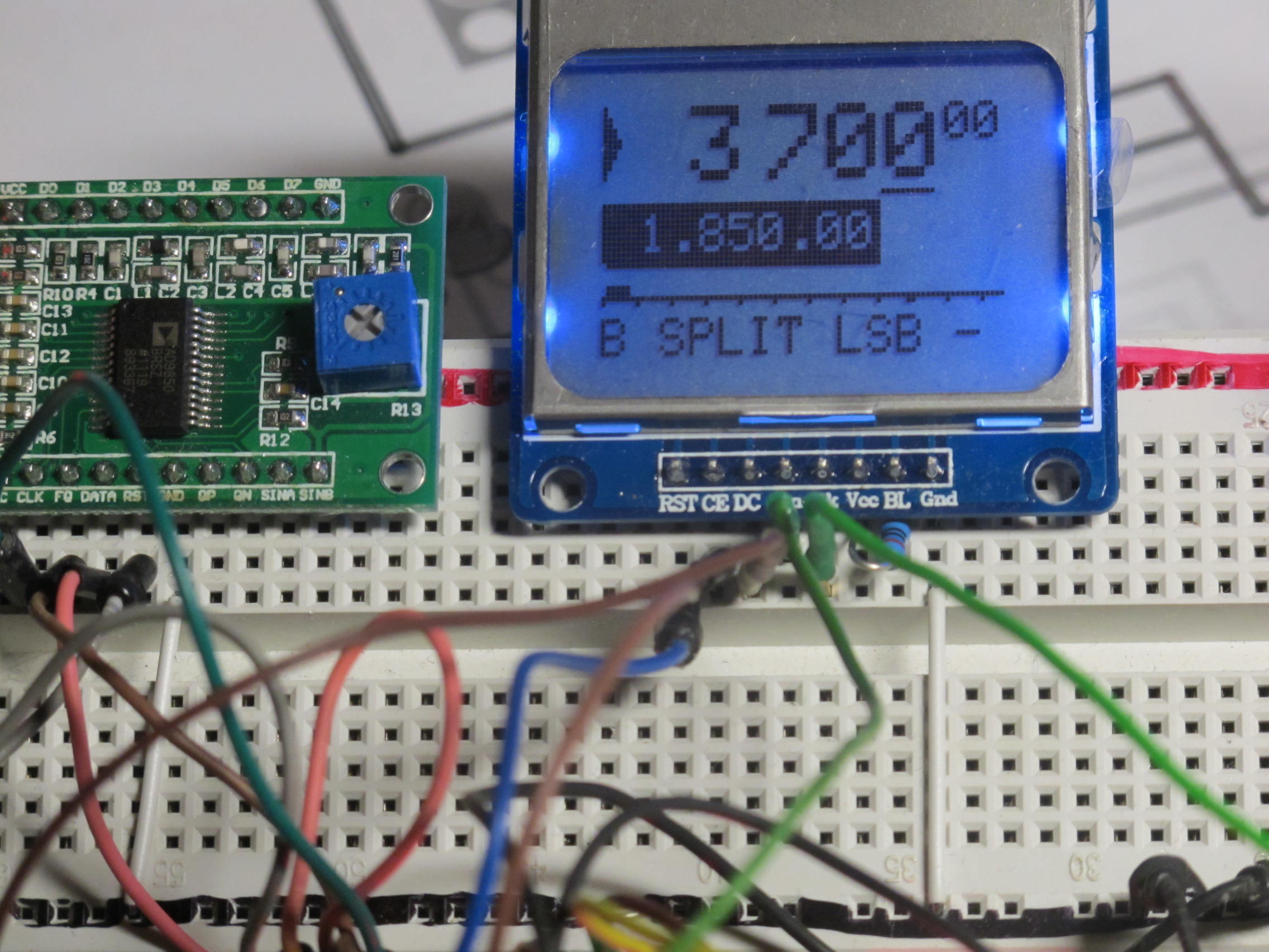

DA_KAR Offline
Darek
Liczba postów: 36
Dołączył: 09-11-2013
Post: #29
RE: Heniek - czyli prosty DDS z grafiką

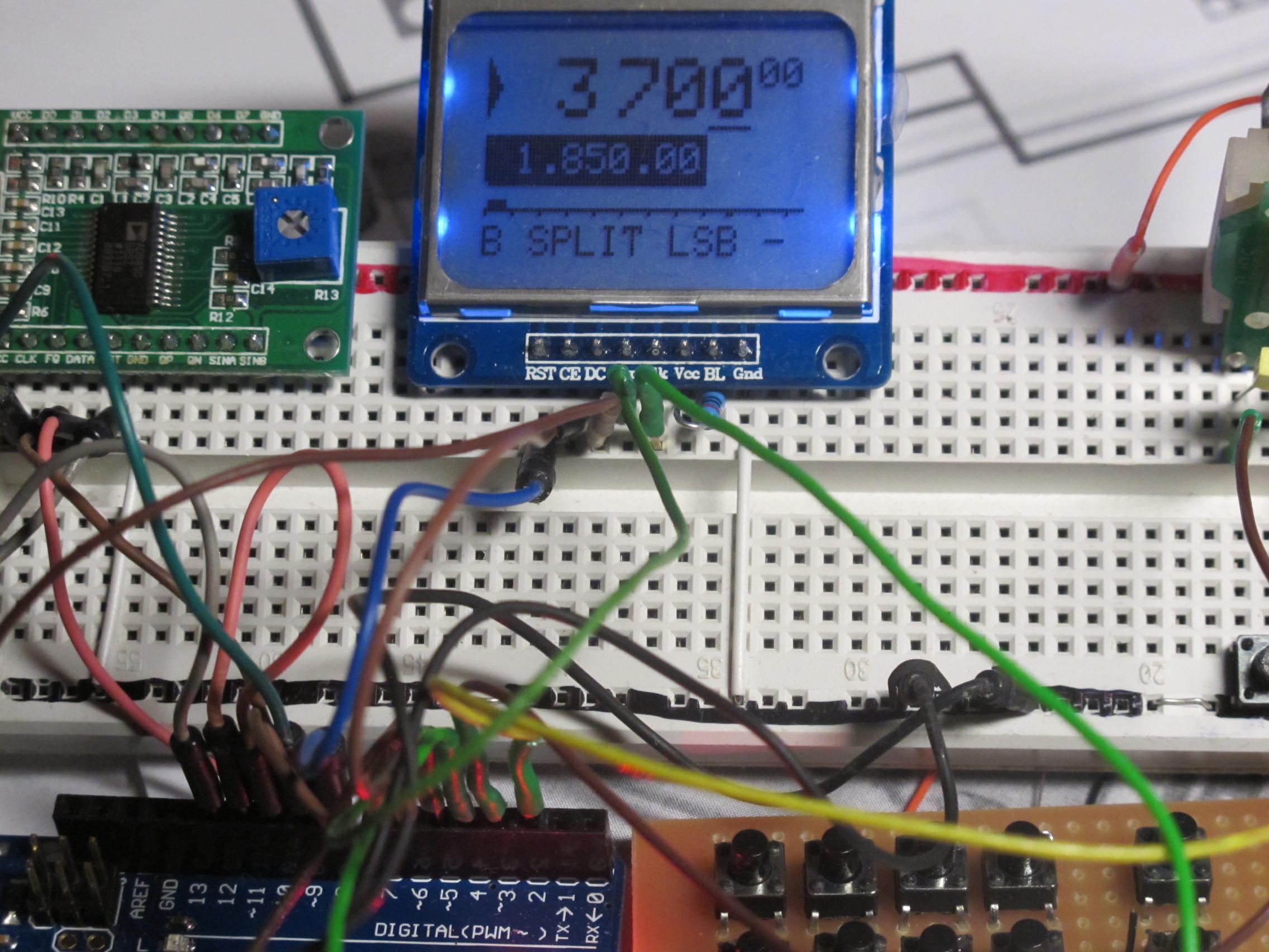

Tak wygląda odpalony "Heniek" Big Grin
jeszcze bez DDS-a.
26-10-2014 16:24
SP5IWI Offline
Janek
Liczba postów: 32
Dołączył: 01-02-2009
Post: #30

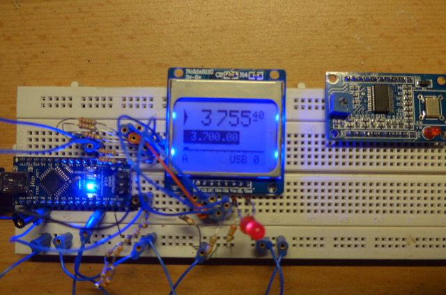

A moj tak
Janek
