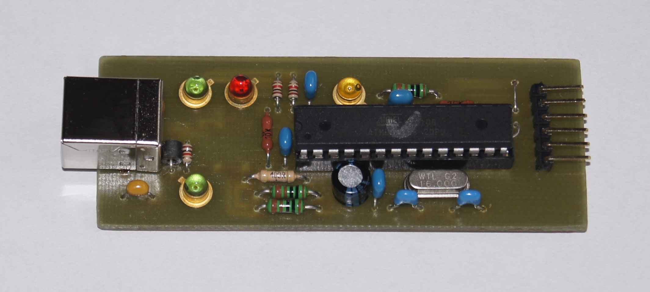

Po dogłębnej analizie opisu programowania poprzez złącze ISP opisanej tutaj: http://www.open-electronics.org/arduino-...-circuits/, oraz wbrew opinii Kolegów, wcześniejszych dyskutantów tego wątku, doszedłem jednak do wniosku że oddzielny programator do kompilatora Arduino jednak jest mi niezbędny. Niestety, nie ma jeszcze w ofercie oddzielnego modułu programatora, chociaż są już poszczególne fragmenty konstrukcyjne, jednak zaprojektowane dla mnie w sposób nieakceptowalny do moich wymagań. Dlatego też na bazie Arduino Duemilanowe narysowałem schemat i wzór płytki drukowanej, a jako że to prototyp, wykonałem go z elementami przewlekanymi. Moje PROGDUINO tak naprawdę jest bardzo zubożonym Arduino, tylko z niezbędnymi wyjściami na złącze programujące, które uwzględniają uwagi zawarte w opisie przytoczonym powyżej. Drobne zmiany dotyczą podłączenia pinu RESET złącza ISP do pinu 16 (SS) procesora PROGDUINO i wyłączeniu go z płytki jak w oryginale Arduino, natomiast do złącza RESET, pin 1 procesora PROGDUINO, tu jako programatora wpięty jest dodatkowo kondensator 10 uH, zgodnie z sugestiami autora opisu jw. Jako procesor wstawiłem Atmegę 168 z wgranym na stałe programem ArduinoISP, dołączonym do kompilatora Arduino.
Moje PROGDUINO zainstalowało się bez najmniejszych problemów na kolejnym porcie COM komputera i widoczne jest z poziomu kompilatora. Dokładny opis postępowania podczas programowania z wykorzystaniem złącza ISP jest podany we wskazanym na wstępie linku i nie ma potrzeby powtarzać go ponownie, jest zbyt obszerny w treści.
Do pełni szczęścia jest jeszcze wykorzystywana wcześniej opracowana płytka z wieloma podstawkami pod różne procesory z rodziny Atmega, te najczęściej wykorzystywane. Płytka spinana jest z PRODGUINO złączem ISP, a pokazana była w poście #11 z tego tematu.
Co mi to dało:
- nie muszę budować po raz kolejny pajęczyny przewodów na płycie prototypowej gdy chcę zaprogramować kolejny procesor,
- nie muszę wymieniać procesora jeśli programowałem go na płycie bazowej Arduino,
- oszczędzam cenny czas o którym wspominają Koledzy,
- i jeszcze wiele innych zalet …...o których pewnie jeszcze nawet nie śniłem.
W załącznikach schemat w pliku .PNG i wzór płytki prototypowej w pliku .LAY. Całość udostępniona na zasadach Home-Made i w zgodzie z filozofią Open Hardware.

Rysio!
Te kultowe LEDy :-)
Super, faktycznie nie ma sensu plątać się za każdym razem z kablami. Przy najbliższej okazji idzie do trawienia.

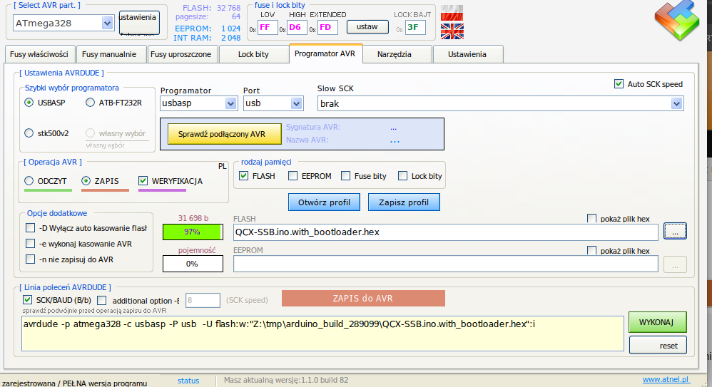

Programator do procesorów AVR możemy zrobić jeszcze taniej bez układu FT232RL. Taniutka ATmega8 plus soft potrafi obsługiwać bezpośrednio USB na potrzeby programatora. Polecam wykonanie programatora USBasp.
http://www.fischl.de/usbasp/

(15-07-2013 14:47)SP6IFN napisał(a):  W załącznikach schemat w pliku .PNG i wzór płytki prototypowej w pliku .LAY. Całość udostępniona na zasadach Home-Made i w zgodzie z filozofią Open Hardware.
Rysio!
Zgadzam się z potrzebą posiadania zewnętrznego programatora.
Też mam taki. Tylko moja płytka kończy się typowym złączem KANDA (10 stykowe), do którego dołączam taśmę. Wymienne taśmy pozwalają na programowanie układów wyposażonych w różne gniazda (10-stykowe, 6-stykowe) i bezpośrednie podłączenie kabelków.

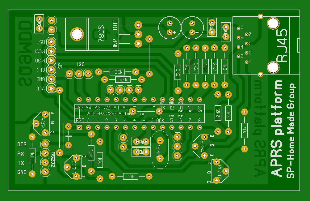

Dzisiaj Łukasz wrzucił nową wersję biblioteki do APRS. Pojawiło się pare nowych metod użycia dzięki czemu zzabawa jest bardziej elastyczna:

Ja nieco poprawiłem swoją płytkę do testowania tej biblioteki i napisałem w arduino prosty program by się tym bawić.

Kod jest do uporządkowania, piszę w arduino dopiero trzeci tydzień.
Do tego napisałem aplikację na pc w lazarusie do konfiguracji płytki...
