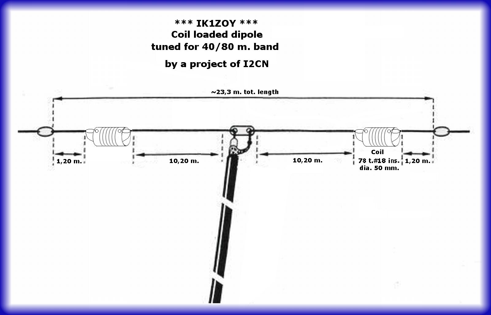

Żeby nie zaczynać nowego wątku...
Chcę zrobić i zawiesić taką antenę jak na rys.
Nie rozumiem tylko opisu cewki. Na karkasie śr 50 mm jest 78 zwojów. To rozumiem.
A to #18 ins - to o co chodzi?

To #18 ins. to pewnie znaczy drut izolowany rozmiaru #18 AWG czyli o średnicy 1.024 mm.

To jest WARC owska wersja W3 DZZ. Długość podchodząca pod klasyczną ale jk Ci to ruszy to nie mam pojęcia. Najgorsze będą trapy do wykonania. Ale wszystko dla ludzi, spróbuj - jeden eksperyment jest więcej wart jak pięć lat obliczeń i teorii.

Co do anteny to taka raczej na 40m z opcją na 80.
Te cewki gęste - 75 zw i te końcówki po raptem 1,2 metra.
Tak żeby uspokoić sumienie reflektometru Smile
Może to być w rezonansie ale skuteczność na 80 może być mniejsza...

na 40 full wypas, na 80 - wąsko, ale do przyjęcia.
Zrobiłem na tym (na 80) paru JA i W na SSB. Na CW więcej niż kilku.

Protoplastą tej anteny był K2GU. Ta antena jest na pasmo 40m oraz 80m Ja używam takiej anteny od 25 lat na działce.
Są dwie wersje cewek i dwie szkoły. W jednej wersji cewki mają indukcyjność 120uH
lub 77uH . Ostatnio wszyscy którzy wykonują tę antenę stosują 77uH. Przy pewnym nakładzie pracy antenę można wykonać że będzie dobrze pracowała również na 21MHz. Materiały można wyszukać na stronie PA0FRI .
