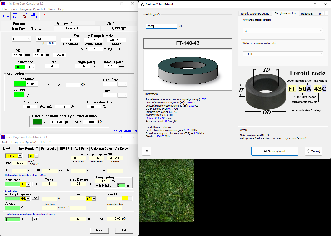

Dość przydatny, darmowy programik do obliczania parametrów cewek np na rdzeniach Amidona. Przy okazji wykonywania filtrów LPF do Piligrima chcę poćwiczyć z tym programem z połączeniu z RFsym99 przed fizycznym wykonaniem cewek.

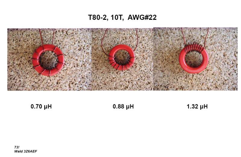

To naprawdę jest istotne! Najlepszym rozłożeniem jednowarstwowego uzwojenia
jest rozsuniecie zwojów tak, aby końcówki tworzyły ok. 270 stopni -
wtedy pasożytnicze pojemności są najmniejsze i cewka ma najlepszą dobroć.
Na obrazku widać, jak rozsuwanie zwojów wpływa na indukcyjność:
Dla jasności: miniRingCoreCalc dla T80-2 i 0.9 uH wylicza 13 zwojów Undecided

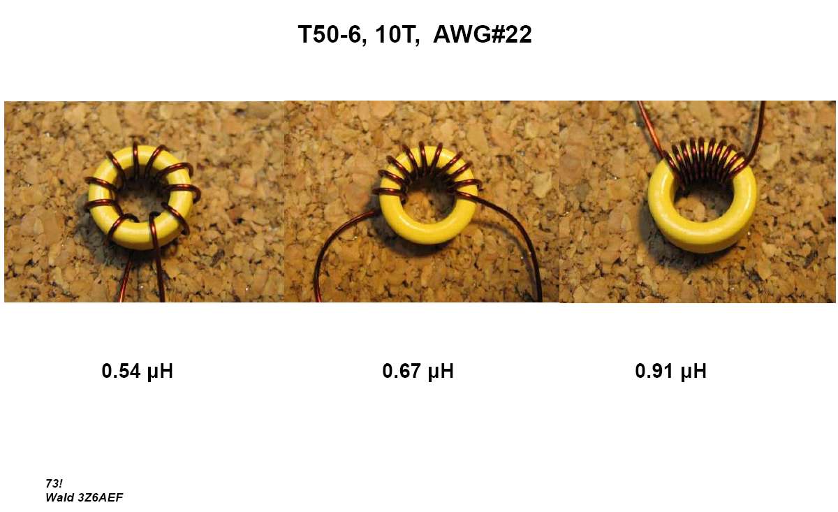

Zarówno Wes jak i Roy rozpatrują różne aspekty cewek na toroidach - koncentrując się na indukcyjności L i dobroci Q, czyli to co nas interesuje najbardziej!
Roy W7EL sprawdził m.in. indukcyjność cewki 10-zwojów na T50-6, która wg miniRingCoreCalculator ma mieć 400 nH.
Jego pomiary pokazały, że przy ściśnięciu uzwojeń indukcyjność była 841 nH, natomiast przy równomiernym rozłożeniu 505 nH.
Mój eksperyment na poniższym obrazku:
İmage czyli odpowiednio: 910 nH i 540 nH.

link
Wyjaśnienie dlaczego wartości zmierzone indukcyjności od wyliczonych za pomocą programu różnią się od siebie. Nie uwzględniono "skoku" uzwojenia. Odpowiedni wzór jest na rysunku.
