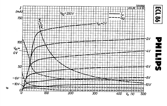

BTW jak w praktyce wygląda praca lamp na tak niskim napięciu anodowym?
Przyznam, że nigdy nie próbowałem. Wink
17-12-2012 21:46
SP6FRE Offline
Liczba postów: 733
RE: Odbiornik reakcyjny na lampie PCF801
Praca lamapy przy napięciach rzędu 12V jest możliwa choć nie nalezy spodziewac się cudów. Na załaczonej charakterystyce lampy ECL86 widać, że przy napięciu zasilania ok. 10V prąd anodowy może mieć wartość prawie 15mA!. Lampa w tej części charakterystyki nie zachowuje się jednak jak źródło prądowe ale prawie jak liniowy rezystor. Dla małych sygnałów nie będzie to problemem ale odpada praca jako wzmacniacz mocy. Mogą być także problemy z pracą jako generator - przypuszczam, że może to być generator szpilek a warunki wzbudzenia muszą być dobrane staranniej ze względu na mniejsze wzmocnienie. Mniejsze napięcie anodowe istotnie zmniejszy także częstotliwość pracy.
Do pracy z małymi napięciami anodowymi konstruowane były specjalne typy lamp używane np. w odbiorniku Szarotka gdzie napięcie anodowe miało 67.5V (ze specjalnej baterii). Szukaj lamp od tego odbiornika:
