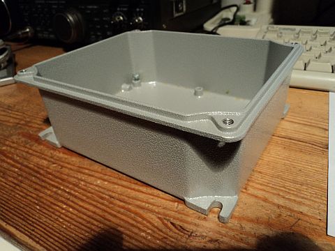

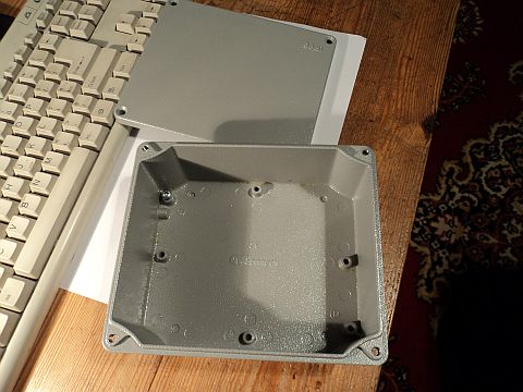

Wersja do której się przymierzam będzie zastosowana na morskim jachcie ( przepraszam ... jachciku. Tylko 7m i 2,5 tony ) . Czyli: współpraca z antena drutową o długości 8 - 10m , IP 66 - praca w warunkach morskich, solidna metalowa obudowa ( solidna konstrukcja mechaniczna ) , małe wymiary, raczej automatyczne strojenie, współpraca z układami sterowania ATU transceiwerów IC706, FT857, FT897 , ... ( myślę że wybór dokonywany będzie jakimś terminalem z poziomu PC ).

Jak na razie mam wytypowaną obudowę. Teraz czas na poszukanie w miarę dostępnych przekaźników w rozsądnej cenie.

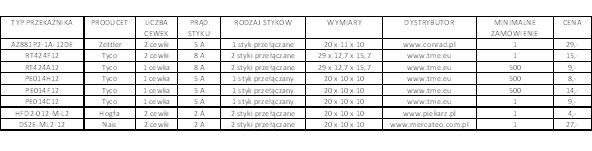

Zrobiłem przegląd dostępnych przekaźników. Najłatwiej sterować dwoma cewkami.
Ze względu na wymiary oraz cenę najlepiej wypada HFD2-012-M-L2. Ze względu na prąd RT424F12.
