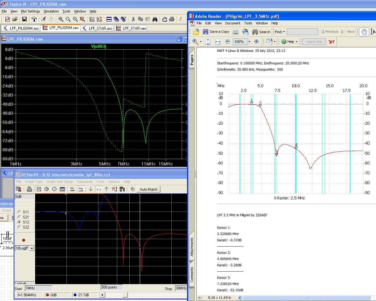

Zasymulowane w RFsim99, dla porównania także w LT-Spice-IV,
zmontowane, sprawdzone, pomierzone (NWT-500).
Toroidy w rozmiarze T68 od Janusza SQ5IZX, kondensatory ceramiczne 500V z TME.
LPF 80m - wykresy z obu symulatorów oraz z pomiaru:
(trochę słabo widać... można zapisać obrazek na dysk i obejrzeć w większej rozdzielczości)

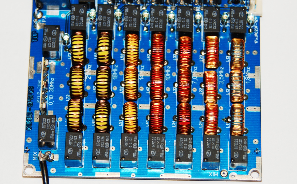

A tak to wygląda zmontowane na PCB COMBO od Adama SP5FCS:
Dla wszystkich filtrów: tłumienie trzecich harmonicznych zawsze co najmniej 43..45 dB,
VSWR w paśmie do 1.1 .. 1.2 - co i tak ma mniejsze znaczenie,
bo u mnie w Piligrimie jest za tym ATU DL5MGD Wink

Waldku, gratuluję wszechstronnej oceny wykonanych filtrów.
Ze zdjęcia wnioskuję, że cewki mają równoległe kondensatory. Gdyby można było zamieścić schemat lub lepiej plik RF99sim to byłaby pełna jasność co do szczegółów konstrukcyjnych.
Najbardziej budujące jest potwierdzenie symulacji przez pomiary NWT500.

(07-02-2010 21:50)TG50 napisał(a):  [...]Ze zdjęcia wnioskuję, że cewki mają równoległe kondensatory. Gdyby można było zamieścić schemat lub lepiej plik RF99sim[..]
To jest po prostu schemat LPF G3OGQ z CDG2000 Smile
W załączeniu komplet materiałów nt. mojego wykonania (razem z pomiarami NWT-500).
A plik .cct to wziąłem z postu Adama SP5FCS (na początku wątku) Rolleyes
.zip  LPF_PILIGRIM_by3Z6AEF.zip (Rozmiar: 300.92 KB / Pobrań: 1515)

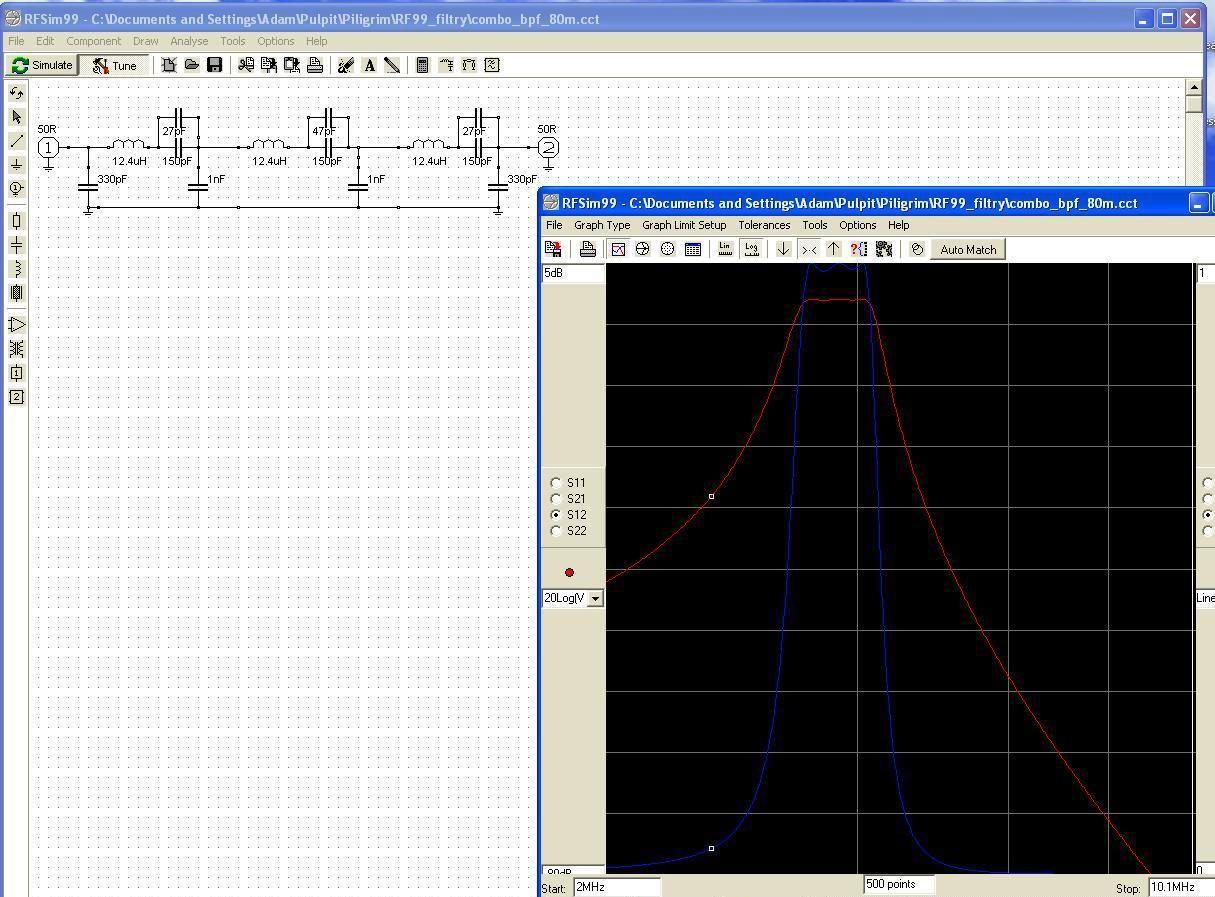

RE: RFSim99

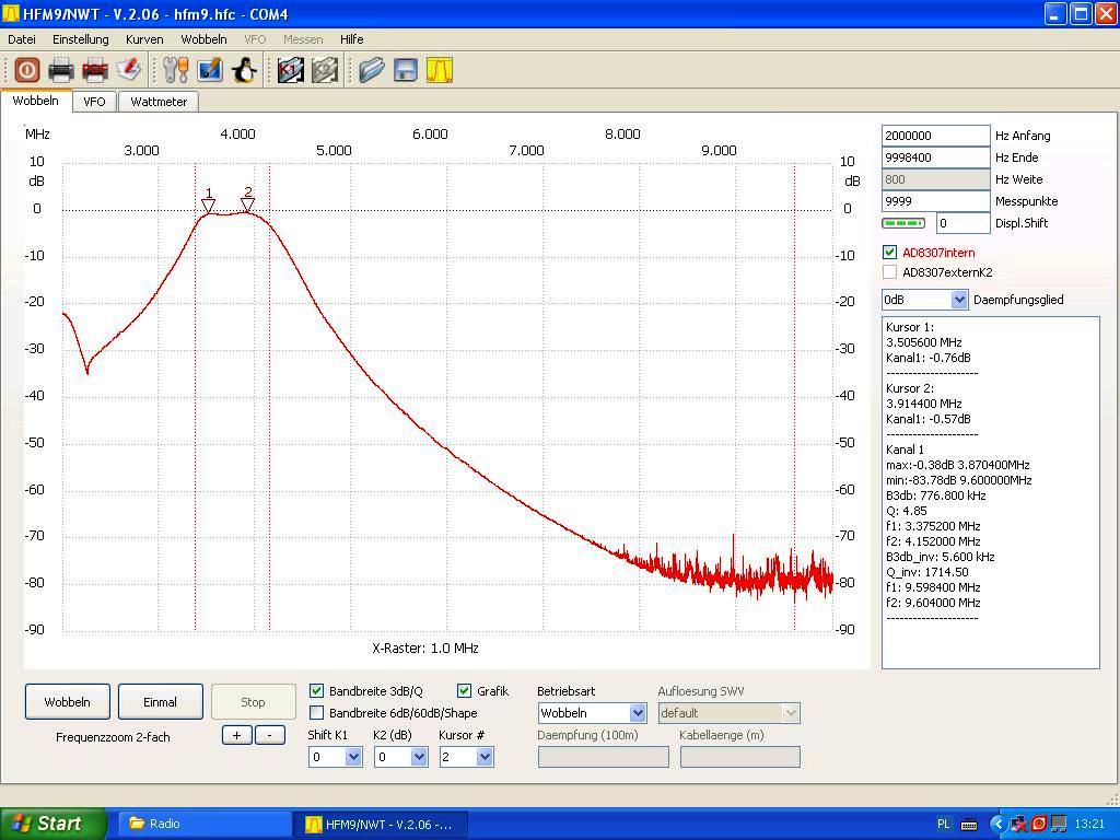

Filtry BPF na płytce Combo wykonałem wg schematu i wartości elementów podanych przez PA3AKE.
Jako przykład filtr pasmowy na 80m.
W załączniku plik do symulacji pod RF99sim oraz ekran z symulacji. Wartości elementów takie jak na płytce drukowanej.
Praktyczne wykonanie cewek na rdzeniach T50-2, 49 zw. drutem 0,3mm.
Pomiar indukcyjności miernikiem LC na PIC-u.
Kondensatory NP0, SMD 0805, pomiar Escort ELC131D.
Na drugim zdjęciu wynik pomiaru z NWT-7.
Płytka Combo z filtrami BPF na pokładzie.
.cct  combo_bpf_80m.cct (Rozmiar: 24.43 KB / Pobrań: 1365)

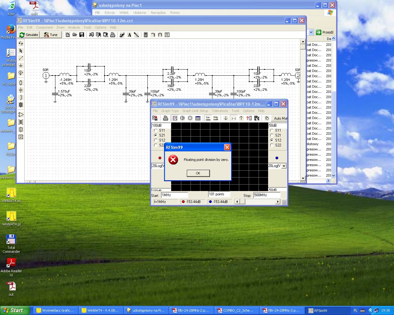

Witam - narysowałem filtr BPF12/10m z PicAstar - ale nie widzę wykresu i wyskakuje błąd - co zrobiłem źle - proszę o pomoc - pozdrawiam Jacek.

SP5BMP Offline

RE: RFSim99
Popraw wartości elementów. Pozdrawiam.

RE: RFSim99
Witam - dzięki za podpowiedź co do błędnych wartości - poprawiłem ale błąd jest nadal ten sam.

SP5BMP Offline
Janusz
Liczba postów: 606
Dołączył: 02-11-2010
RE: RFSim99
Przerysowałem, jest OK. Pozdrawiam.
