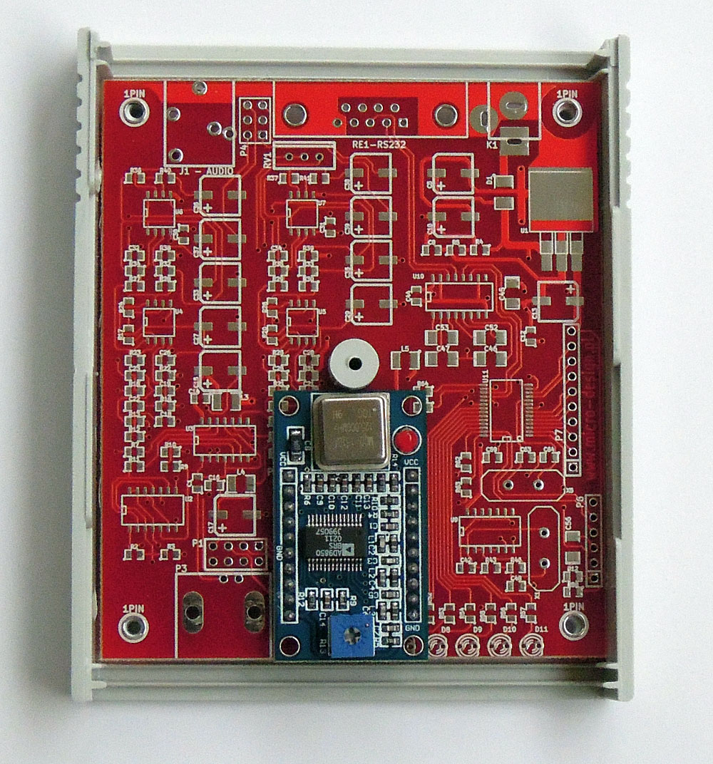

Cześć.
Wszyscy coś konstruują, postanowiłem także trochę podziałać na tym polu.

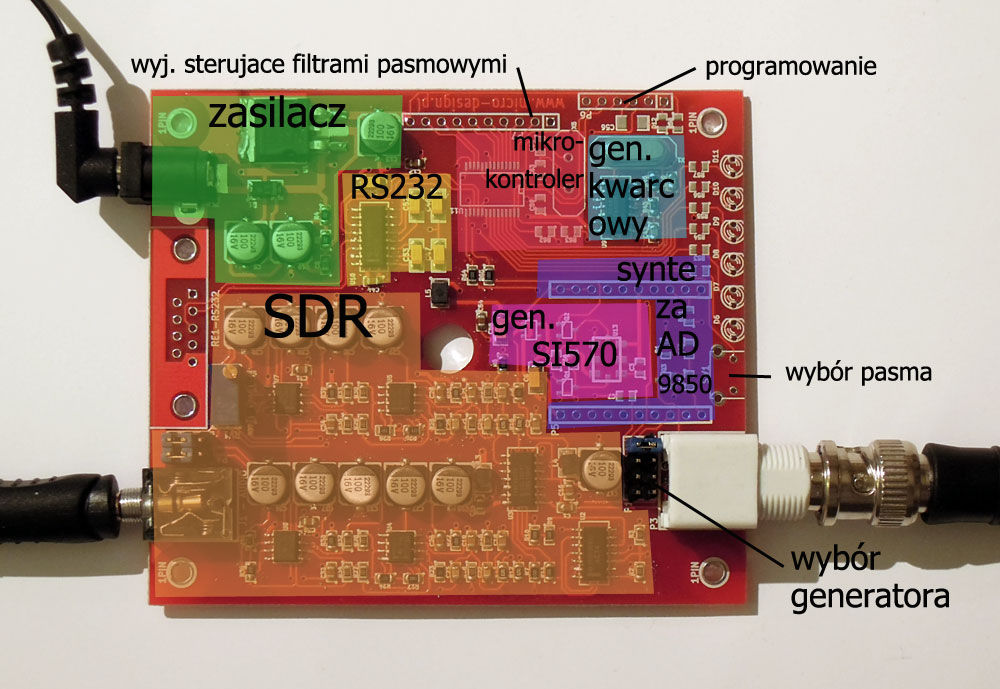

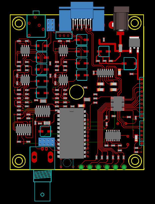

Finalizuję projekt prostego odbiornika SDR na wszystkie pasma KF. Konstrukcja na bazie kilku skutecznie działających układów plus własne pomysły. Załączam obrazek - İmage .
Płytka o wymiarach 97x84 mm pasuje do gotowej obudowy z tworzywa.
Mamy 4 sterowania:
- wbudowany generator kwarcowy (1 pasmo)
- DDS na AD9850 (moduł) - 3 pasma: 160m, 80m, 40m
- Si570 wersja 250MHz - wszystkie pasma KF
- zewnętrzny DDS
Mając w miarę rozsądną kartę dźwiękową w PC można mieć przegląd pasma i drugi odbiornik.
W (dość ambitnych) planach TX i coś co zastąpi PC (codec + dsPIC).
73!

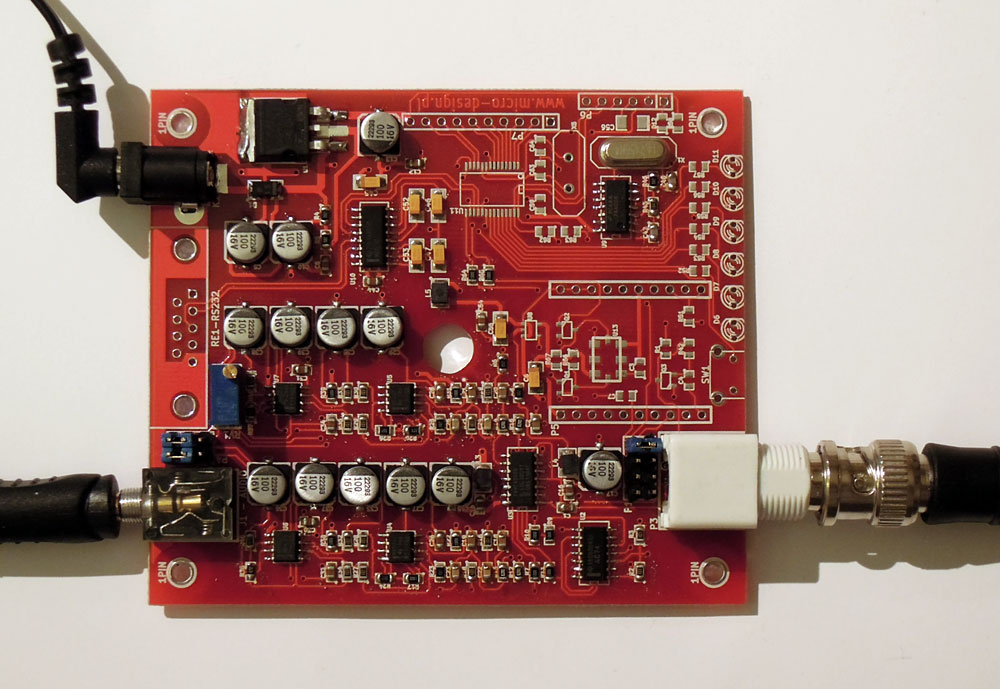

Słowo się rzekło - płytki mam od paru tygodni, tylko ten czas.
Załączam fotkę w wersji niezmontowanej z syntezą chińską.
Po zamontowaniu Si-570 powinno działać od 0-50MHz.
Jest też opcja z generatorem kwarcowym na jedno pasmo, np. 80m.
Procesor programuje syntezy, przełączanie pasm oraz wystawia sygnał do sterowania zewnętrznych filtrów pasmowych.
W weekend chyba to wrzucę do pieca, bo sam ciekawy jestem co wyszło.

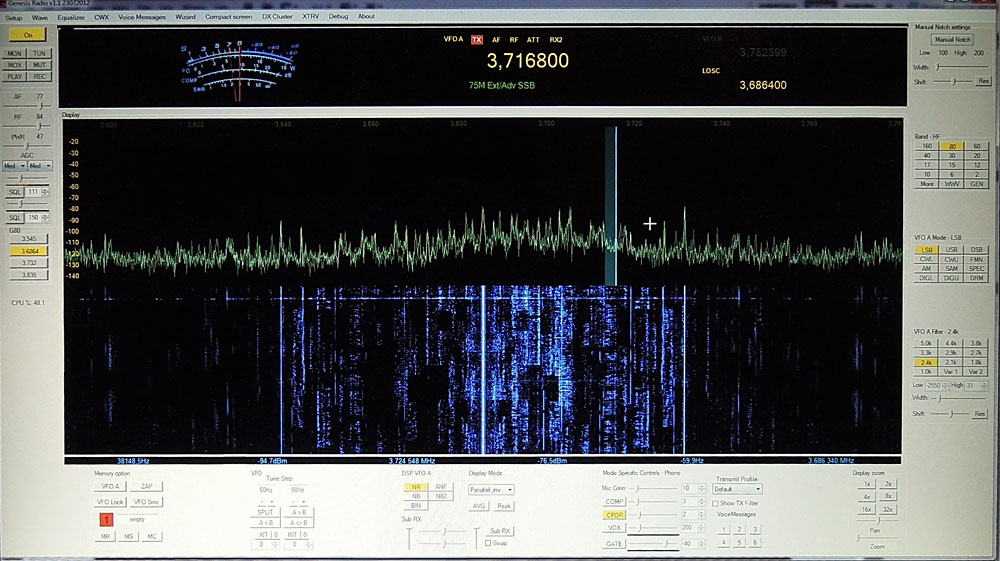

Uff. Działa.
Było trochę problemów z pastą Easy Print (używacie tego?).
Załączam fotki i filmik (nie załadował się niestety).
Antena Ampro-80 i kilogram łączówek po drodze.

Może mógłbyś zamieścić jakiś schemacik tego odbiornika.
Zastanawiam się, czy masz jakieś filtry wejściowe w odbiorniku, bo chyba ich na tej płytce nie ma...

Cześć.
Starałem się, aby układ był dość uniwersalny i można się nim było pobawić. Na płytce nie zmieściły się filtry - możne je dodać zewnętrznie. W wersji wielopasmowej filtry mogą być przełączane przekaźnikami - na płytce jest mikrokontroler PIC oraz złącze sterujące (np. widziałem filtry do chyba Piligrima).
Ściągnąłem nawet próbki kodeków 192kHz (obudowa TSSOP i QFN) i widziałem w sieci projekt z dsPicem, który to ogarniał.
