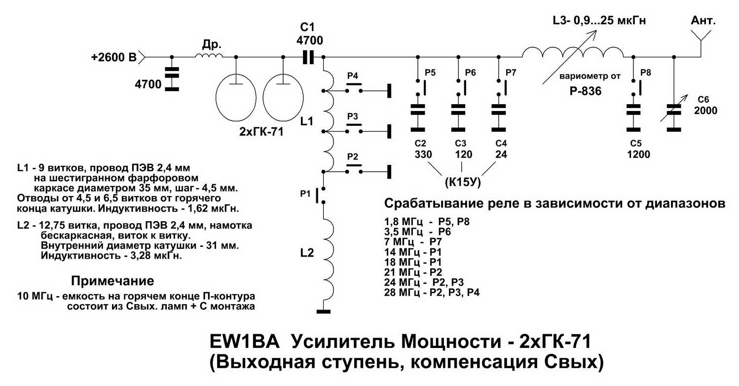

Witam . Przy wątku dot kondensatorów w Pa kol. SP5CII rzucił że będzie przerabiał swoje pa i zastosuje wariometr kulowy zamiast klasycznego Pi-filtra .
Jestem ciekaw czy widzieliście takie rozwiązanie . Co ktoś może powiedzieć na ten temat .
Posiadam warometr-- kostka 9,5cm na 9 cm na 6 cm . ceramiczna .średnica głównej cewki 6,5 cm no i w środku obrotkowa kulka zmieniająca idukcyjnośc cewki .
Nie wiem czy to jest duży czy mały "wariatek"
Czy warto takie " zastosować w Pa na 2 X gi 7 b .
Jak taki warometr wytrzyma moc ( przeniesie )
wszelkie wieści mile widziane .

Mam wariometr o wym 6x5x4,5cm - nie ma pojęcia z jakiego sowieckiego urządzenia. Zmierzyłem indukcyjność uzwojeń w róznych konfiguracjach połączeń.
Wynosi:
- przy połączeniu szeregowym -3,3 - 30uH
- przy połączeniu równoległym - 0,7 - 3 uH
Gdybym chciał go wykorzystać do PA to zakładając:
- Ra = 2000 Om - (stosunkowo niskie napięcie anodowe i znaczna moc w granicach licencyjnych)
- Dobroć obciążonego obwodu Pi-fitra Q= 10 (typowa wartość);
Mamy podstawiając do wzoru :
Xc = XL = Ra/Q => XL = 2000/10 = 200 Om
gdzie XL = 2 x pi x f x L => L = XL/2 x pi x f
mamy:
dla górnego zakresu pasma 10m
L = 200/2 x 3,14 x 30^6 = 1,06 x10^-6 = 1,06 uH
dla dolnej części pasma 160m
L= 200/2 x 3,14 x 1,8^6 = 17,7 x 10^-6 = 17,7 uH
Mój wariometr można zastosować jako indukcyjność do PA o hipotetycznych parametrach (pewnie i dla 2x GI7b nawet przy niezbyt wysokim napięciu anodowym).

Witaj Ryszard SP9FYS...
Kopalnia wiedzy na zastosowaniu wariometrów w Pi-filtrach..
Jak zwykle u Rosjan .. http://www.cqham.ru/forum/showthread.php?t=4096&pp=10
Szczególnie popatrz na "obrazek" zamieszczony.
Sam taki posiadam Smile)).

Cześć . Po poście kol JQR-a odstawiłem tego mojego "wariata " ale, póżniej pomierzyłem .
wyszło mi 2,5 mikrochenra do 12,5 mikrochenra .
Niższe pasma chyba "cacy" natomiast góra za dużo niestety !!!!
Nie mniej pobawie się ale , przygotuje profilaktycznie klasyczny Pi filter .
dzięki za odpowiedzi .

Witam Koledzy
Jestem w posiadaniu wariometry kulowego prawdopodobnie z radiostacji R-130 który chcę zastosować w PA. Jego cewki mogą być łączone szeregowo, szeregowo-równolegle i równolegle. I tu mój problem. Jak dokonywać przełączania cewek? Czy przełącznikiem (ceramicznym), czy przekaźnikami, a jeśli przekaźnikami to jakimi?
Stanisław
