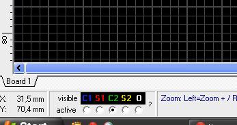

A można w nim wyłączyć poszczególne warstwy, tak aby drukować konkretne strony płytek? Jednostronne to rozumiem, ale co z dwustronnymi?

Oczywiście!
Ale samo się nie zrobi, trzeba <odfajkować> niechcianą warstwę!

Chyba namierzyłem.

Tak! Dobrze!
Właśnie tu: patrz obrazek.

Ale to jest w pełnej wersji. W Viewerze wygląda to nieco inaczej.

W wersji Viewer na dole po lewej stronie są te opcje Wink
