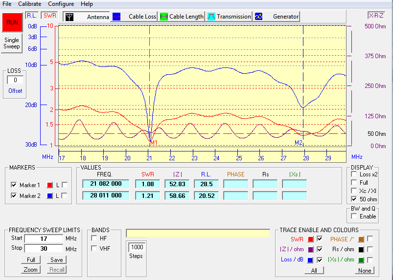

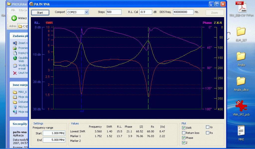

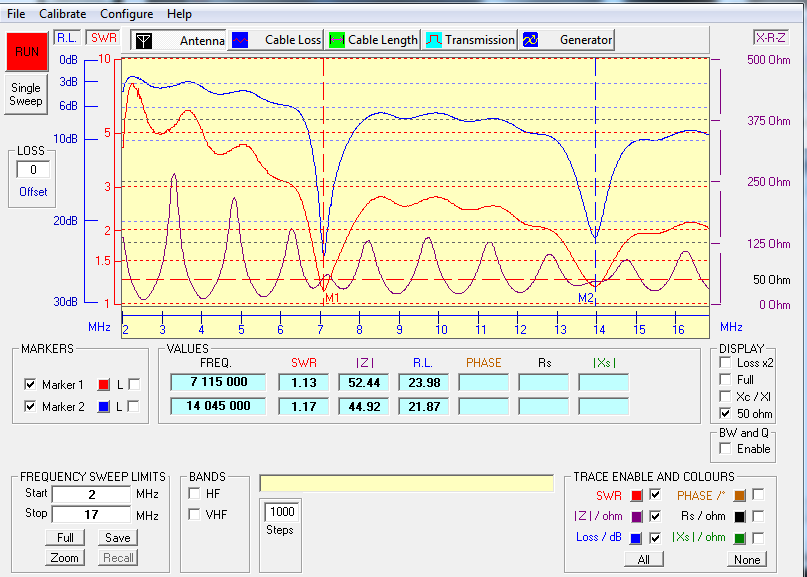

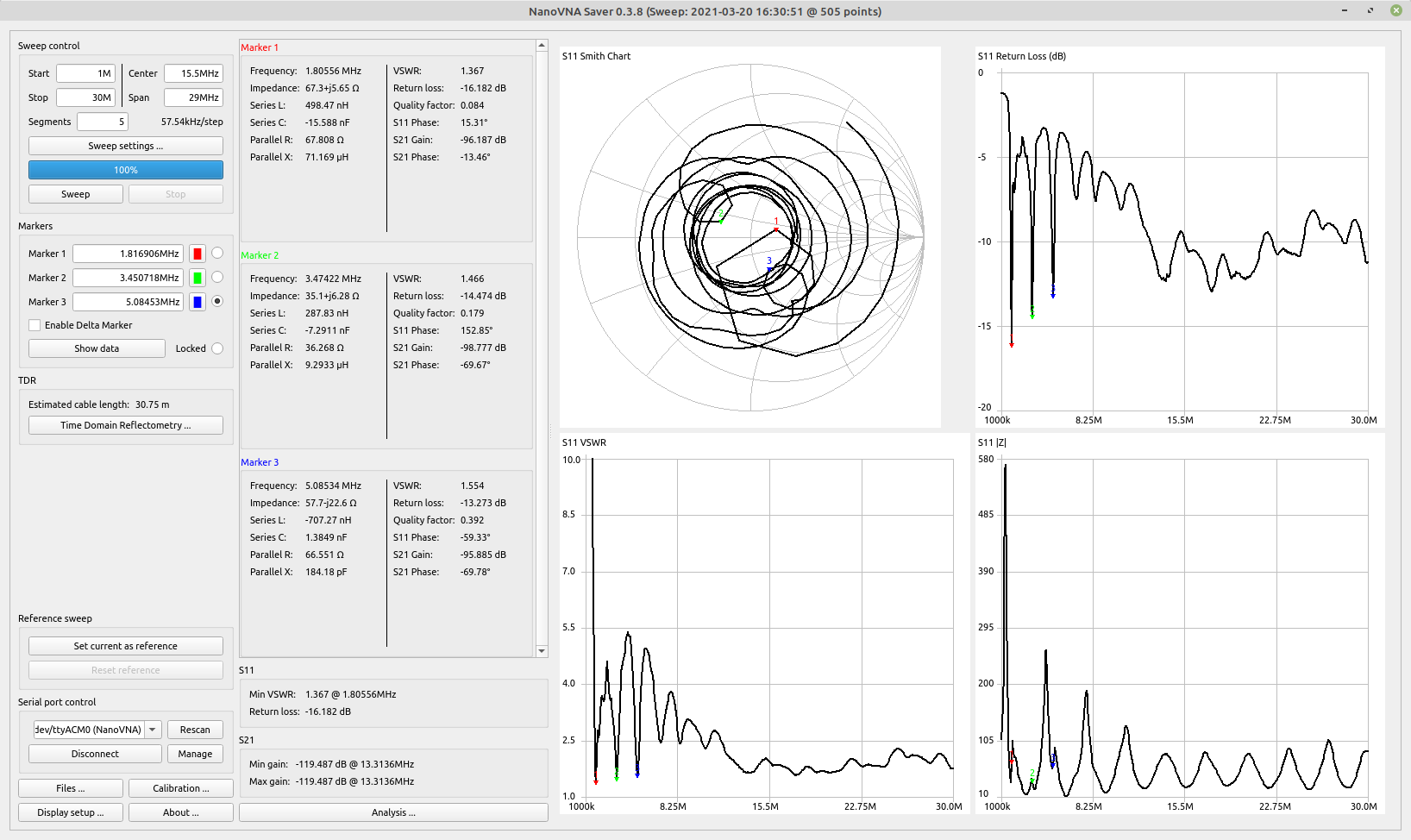

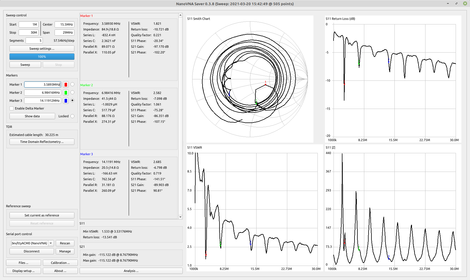

Proponuję nie za bardzo kombinować. Zamieszczam efekt moich kombinacji.
Odmierzyłem 168 m PKL, rozciągnąłem dookoła domu pomiędzy drzewami na wysokości 4-6m nad ziemią, klika metrów girlandami zwisało pod sufitem :-) na końcach pętli zalutowałem wtyczkę i o to wynik pomiaru:
ale chciałem się pozbyć w.cz z domu więc wyciągnąłem wszystko to co zwisało w domu na dach i podłączyłem fiderem telewizyjnym. Z pomocą Kuby SQ7OVV dorobiliśmy doświadczalnie balun aby na dole mieć 50, efekt mamy taki.
Po kilku tygodniach podłączyliśmy kabel 50 i przerobili balun. Pomiar gdzieś na kompie Kuby się schował :-) Kuba może gdzieś jeszcze masz - bo ja u siebie nie mogę znaleźć...
Ciekawe co powiecie o tym eksperymencie - gorzej czy lepiej :-)
73 JERZY SQ9RFC
