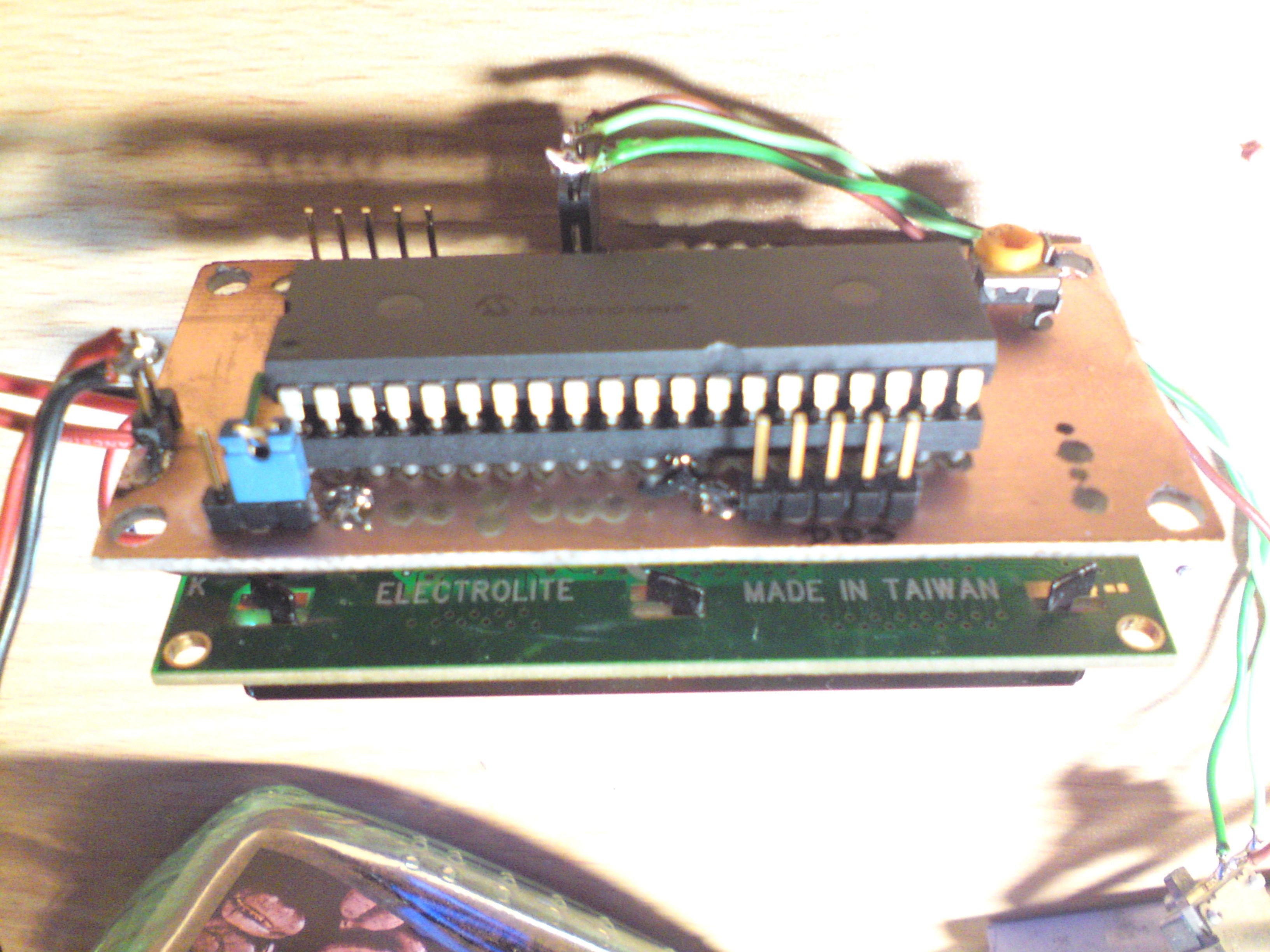

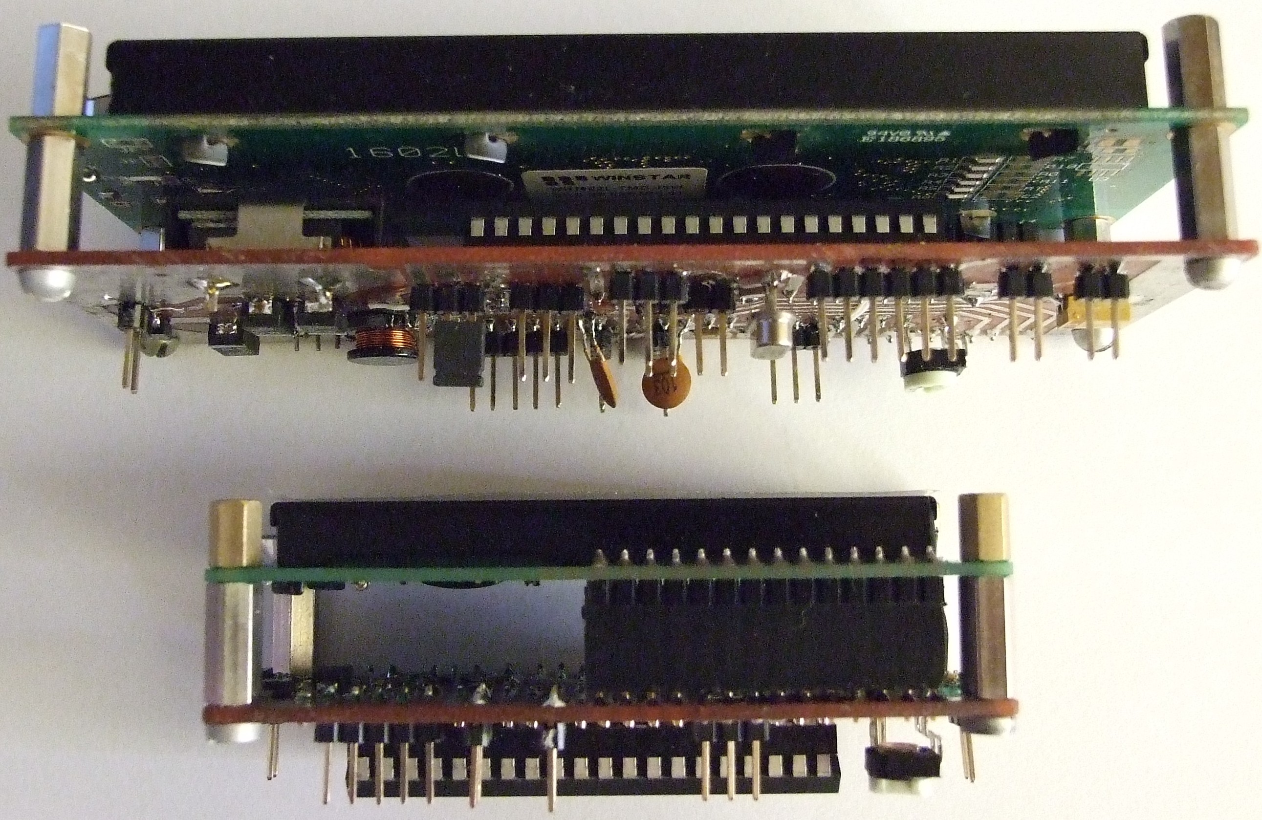

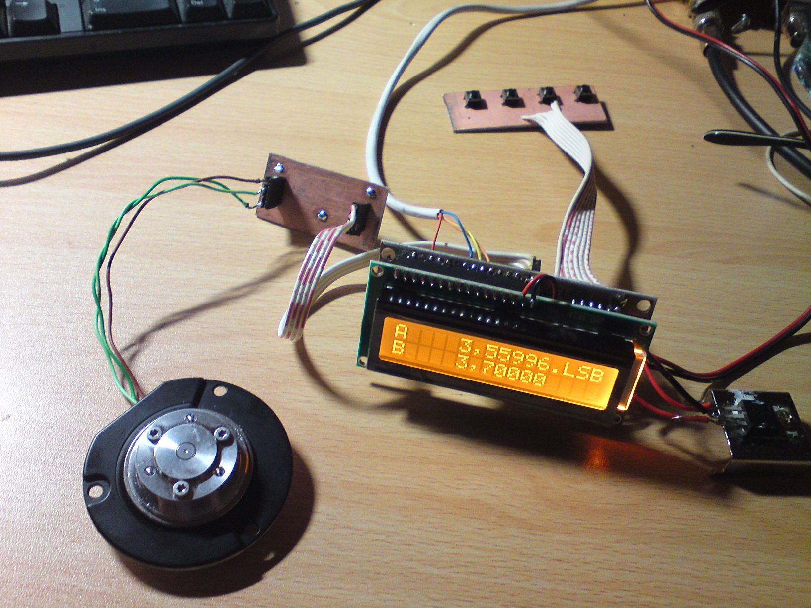

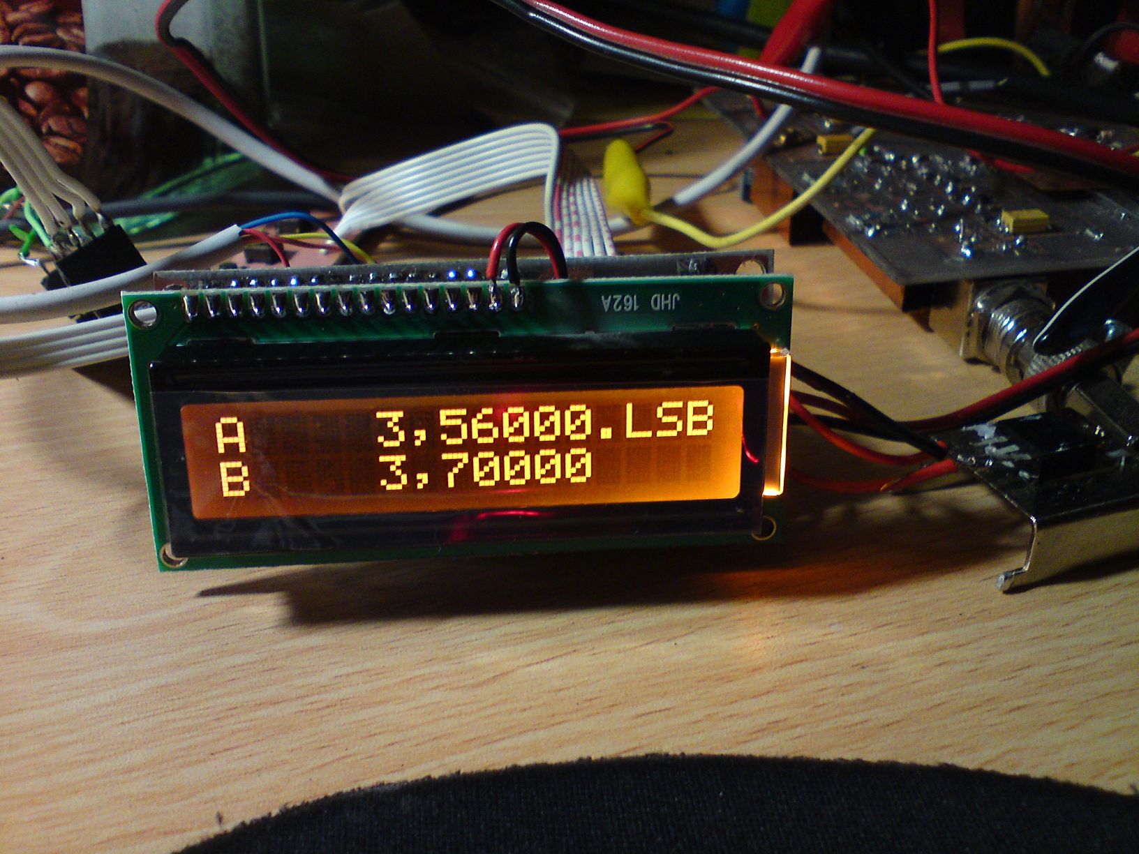

Wykonałem dwa sterowniki do nowej syntezy JALa. Działają bez problemu. Jeden sterownik jest wykonany na płytce o wymiarach 36x80mm, a drugi na płytce o wymiarach 44x122mm i oba są przystosowane do złożenia z wyświetlaczem na "kanapkę". Jako enkodera użyłem układy scalone AS5035 i AS5040 i jest to enkoder magnetyczny: pierwszy o 64 impulsach, a drugi o 256. Sterownik zwiększa programowo 2x ilość impulsów. Przestrajanie jest bardzo precyzyjne choć w 2 wypadku przy 512 impulsach mogą wystąpić problemy z konfiguracją syntezy. Bo konieczny jest bardzo wolny i precyzyjny obrót gałki żeby ustawić to co chcemy. Syntezy zamierzam użyć: mniejszą do MiniYesa, a wiekszą do CDG2000. W sterownik wbudowany jest klucz telegraficzny, przetworniki A/C pozwalają mierzyć poziom sygnału odbieranego oraz realizują pomiar SWR przy nadawaniu. Synteza jest sterowana 4 przyciskami i gałką enkodera. Umożliwia sterowanie pasmami i funkcjami za pomocą drugiego procesora PIC16F877. JAL zastosował ciekawą funkcjonalność syntezy, można ją sterować za pomocą napięcia (podając odpowiednie napięcie na jedną z nóg procesora 18F452 sterownik uruchamia przypisane temu napięciu pasmo), oczywiście wybór pasma jest też możliwy po ustawieniu w konfiguracji, z klawiatury.

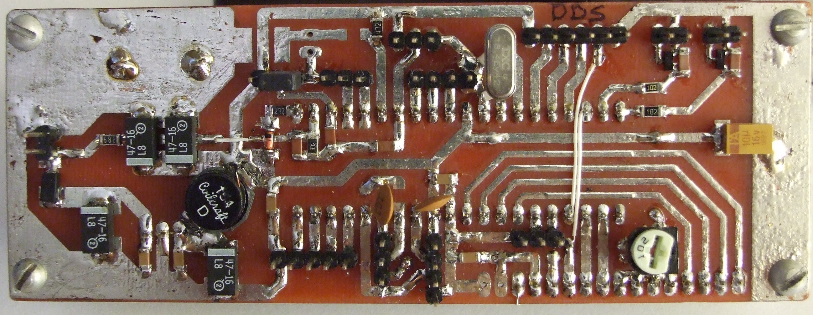

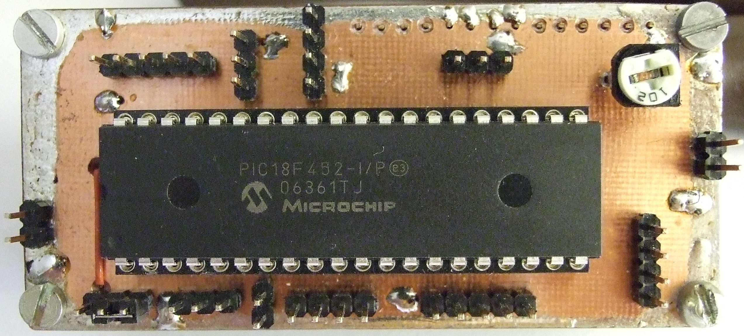

Nowa Synteza DL4JAL jest alternatywą dla kolegów budujących MY jak i CDG2000. W tym celu zaprojektowałem 2 płytki sterownika. DDS do sterowników podłączany jest za pomocą wiązki przewodów. Pomimo krytyki takiego rozwiazania przez Krzysztofa SQ8Z synteza pracuje stabilnie i się nie zawiesza (po zastosowaniu kondensatora 220pF na linii RESET). Projekty obu sterowników są przygotowane na 2-stronny laminat (jedna strona stanowi tylko masę) do samodzielnego wykonania metodą termo-transferu. W załączeniu projekty obu płytek i ich zdjęcia i dokumentacja DL4JAL.
Sterownik umożliwia zastosowanie różnych DDSów (AD9851 jak i AD9951, wybór w menu). Rozdzielenie na płytkę sterownika i oddzielną płytkę DDSa pozwala na zastosowanie w przyszłości płytki DDSa z innym lepszym sterownikiem bez potrzeby drastycznego ich rozdzielania z pomocą piły. Obecnie jest dostępne oprogramowanie umożliwiające podwajanie impulsów enkodera jak i bez podwajania. (wygodne rozwiązanie dla konstruktora posiadającego enkoder z małą ilością impulsów na obrót). Osobom zainteresowanym tym rozwiązaniem deklaruję wsparcie w jego uruchomieniu.

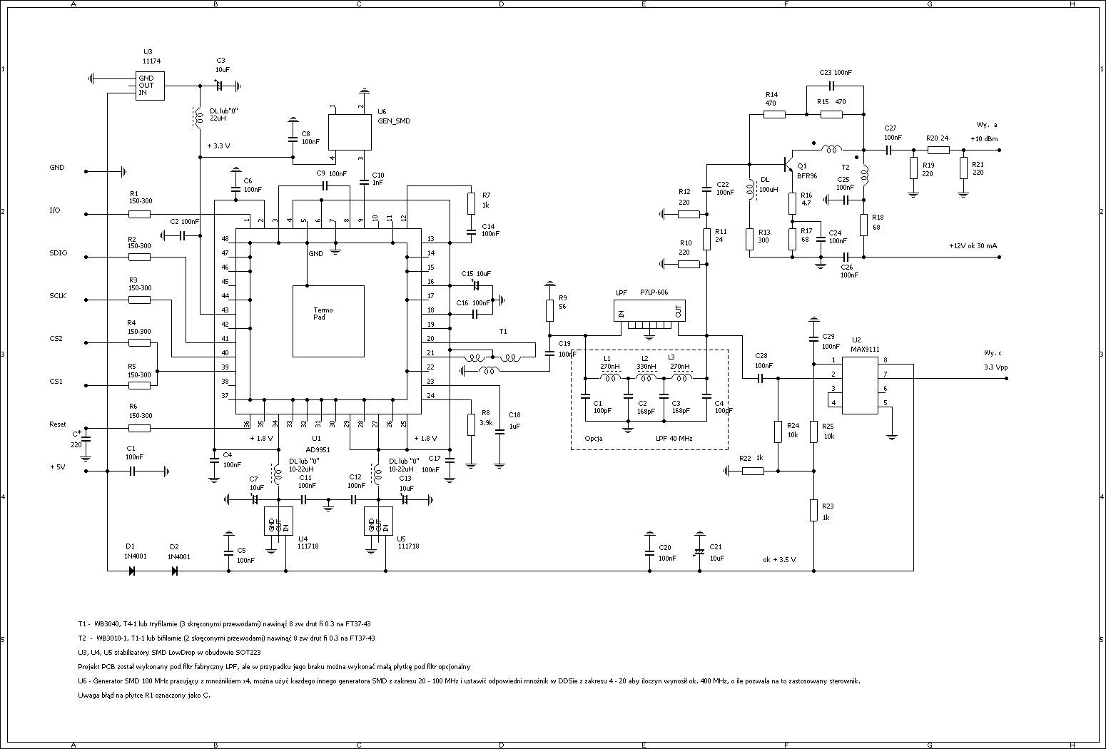

Jako płytkę DDS można użyć uniwersalny moduł zaprezentowany w projekcie HUSAR, synteza RD3AY.
Dodatkowo zamieszczam projekt płytki uniwersalnej DDS i jego schemat.
.pdf  allbandvfo.pdf (Rozmiar: 2.34 MB / Pobrań: 2747)

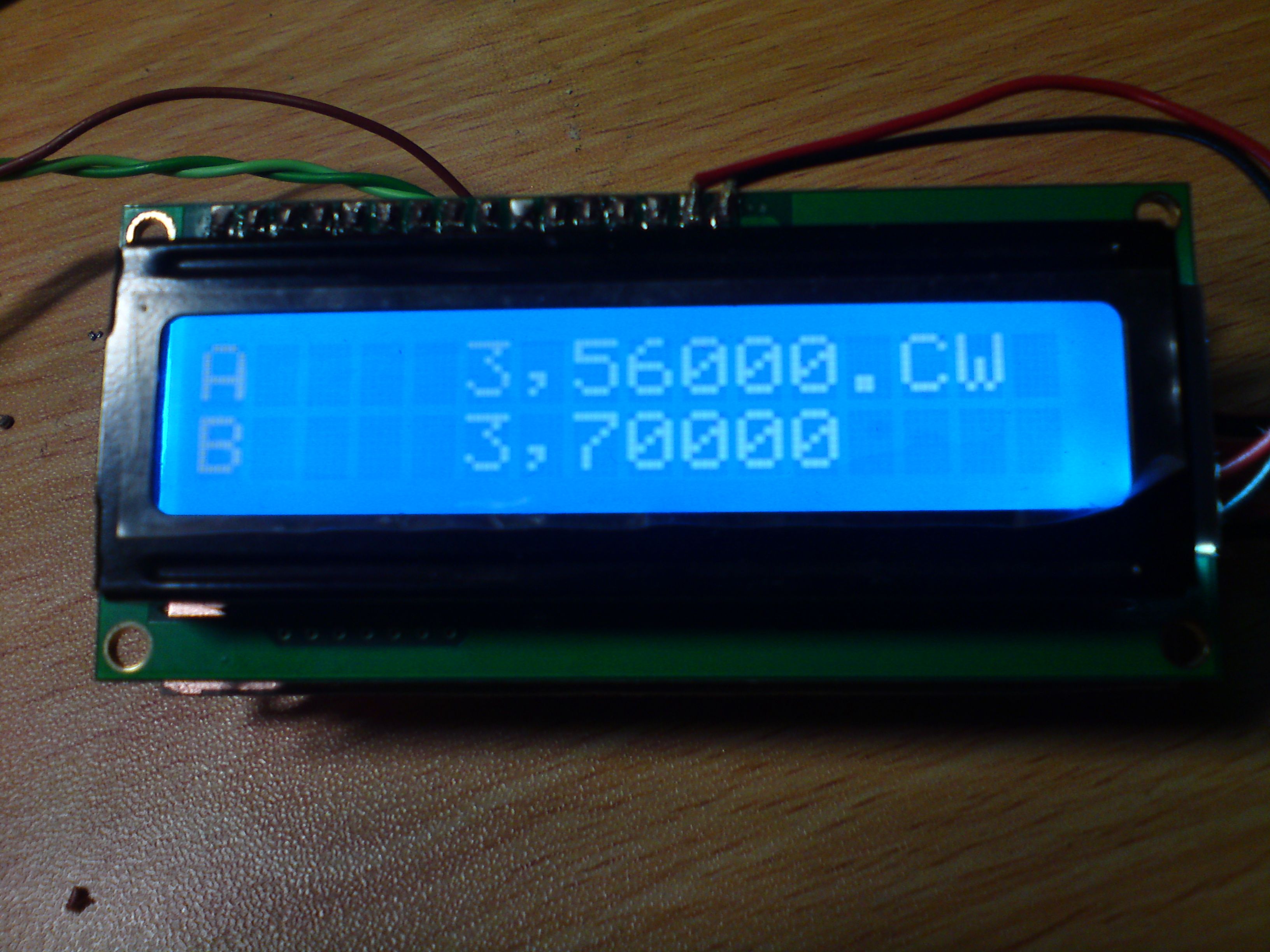

Witam.Mam pytanie do Kolegów którzy uruchomili sterownik do syntezy na PIC.Czy sterownik może ruszyć bez płytki DDS? Przy włączeniu i tak wpisuje się typ DDS ,zegar, mnożnik.
Jak zachowuje się sterownik przy pierwszym włączeniu ?
Nie znam niemieckiego więc proszę o trochę informacji o uruchamianiu sterownika syntezy.Z góry dziękuje. sp4eib

Sterownik pracuje bez DDSa. Czasami przy pierwszym włączeniu pojawia się napis o odczycie pasma. Bo sterownik ma 2 możliwości zmiany pasma pierwsze: klawiatura i pokręcenie głównym enkoderem, druga: odczyt pasma z przełącznika zakresów. Na wielopozycyjnym przełączniku jest drabinka oporowa która zależnie od pasma wystawia napięcie. Chyba ze skokiem ok 0.3V. Jest to opisane na 12 stronie instrukcji w dziale 2.4.1 Normalnie po załadowaniu programu pojawiają się 2 linijki z częstotliwością.
