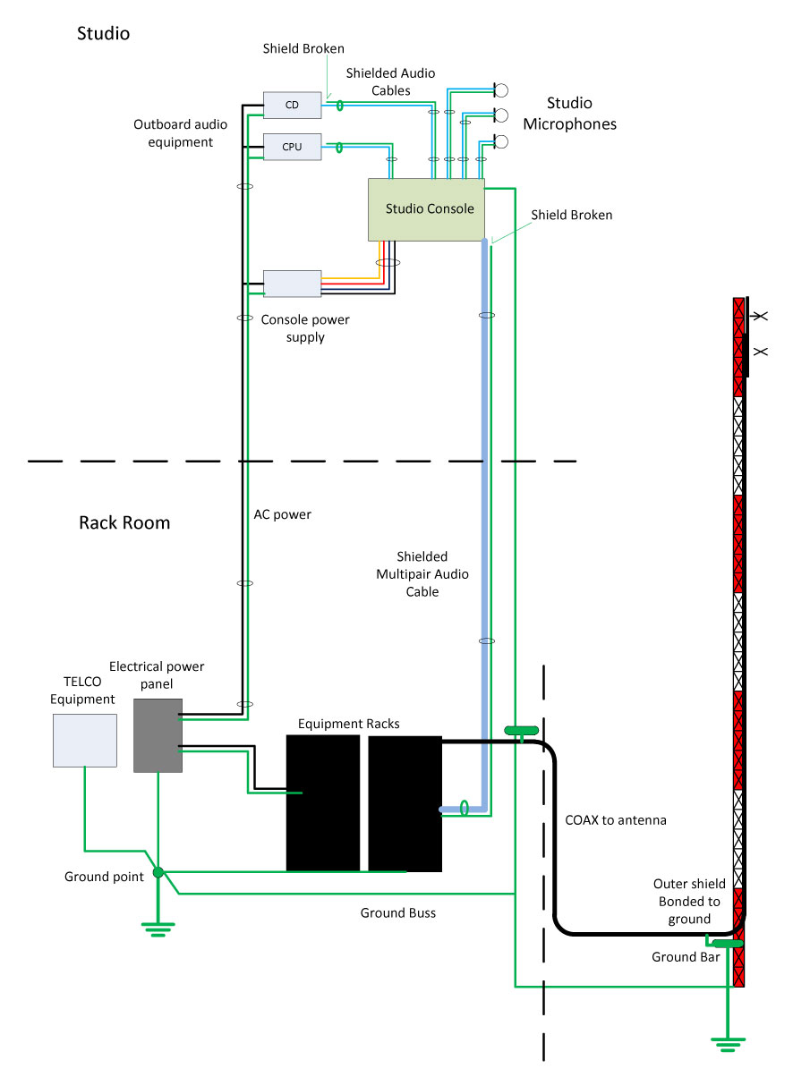

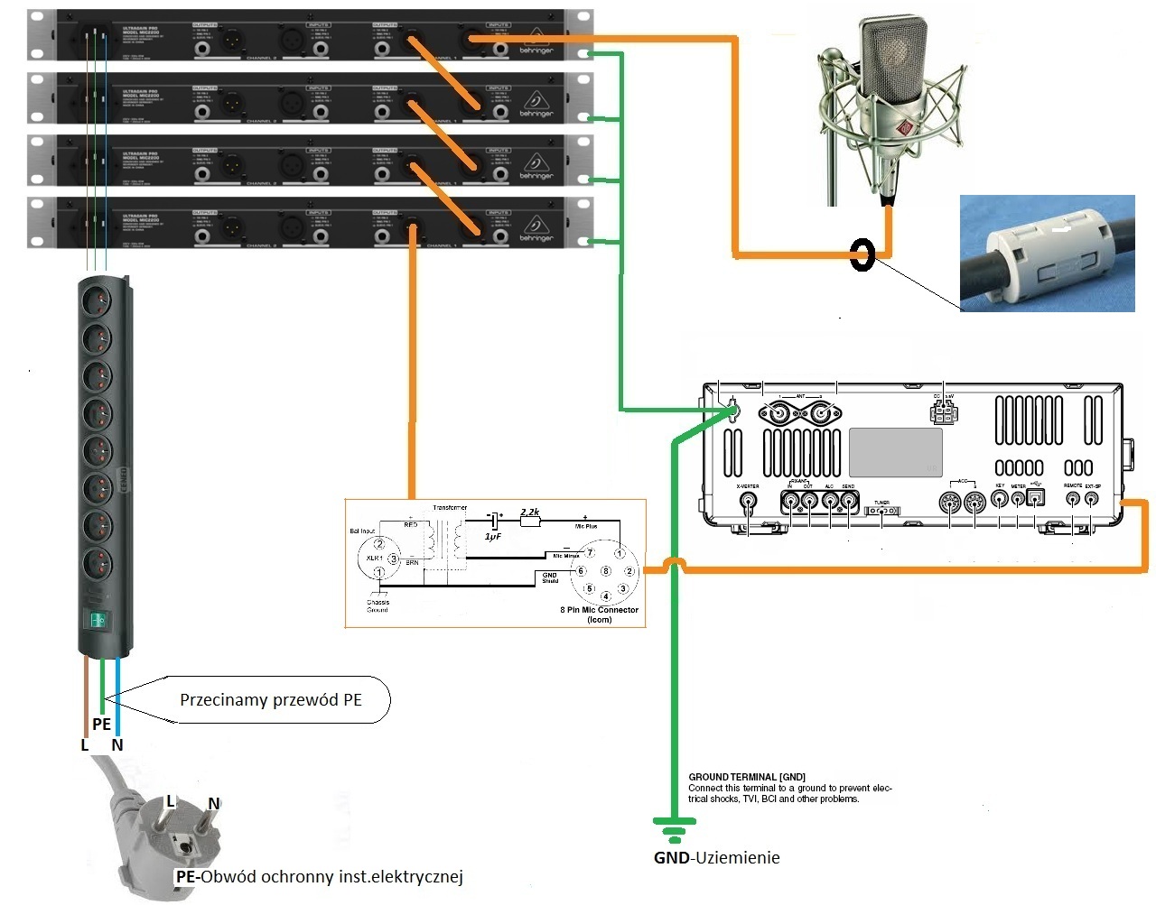

Na pierwszym rysunku poglądowym widać sposób połączenia uziemienia masztu i obudowy nadajnika.
Cała instalacja ochronna "uziemienie" jest podłączona do lokalnego własnego systemu uziemienia.
Uwaga! nie należy podłączać uziemienia anteny i obudowy nadajnika do instalacji ochronnej "miejskiej' elektro-energetycznej.
Musimy wykonać włsne uziemienie. Zapobiega to przedostawaniu sie energi w.cz z naszego TRX do sieci energetycznej.
W przypadku jeśli gniazdo 230v zasilania ma uziemienie sieci energetycznej.
Odcinamy zielono/żółty przewód z przedłużacza zasilającego PreAmp,EQ,Limiter.
Obudowa TRX i obudowy PreAmp, EQ Limiter łączymy dodatkowym przewodem do zacisku uziemienia z tyłu obudowy TRX-a.
Połączenie obudów zapobiega wzbudzeniom toru Mikrofonowego, nanoszeniu sie w.cz.
Należy TRX uziemić, tak jak w instrukcji obsługi producent zaleca ,czyli własnym uziemieniem lokalnym.

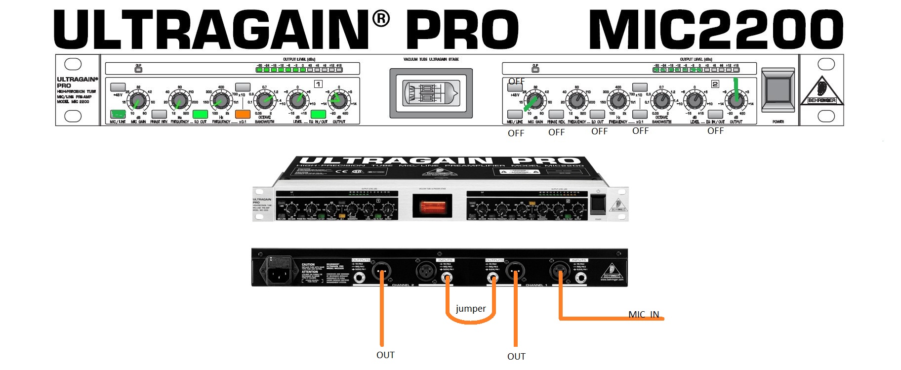

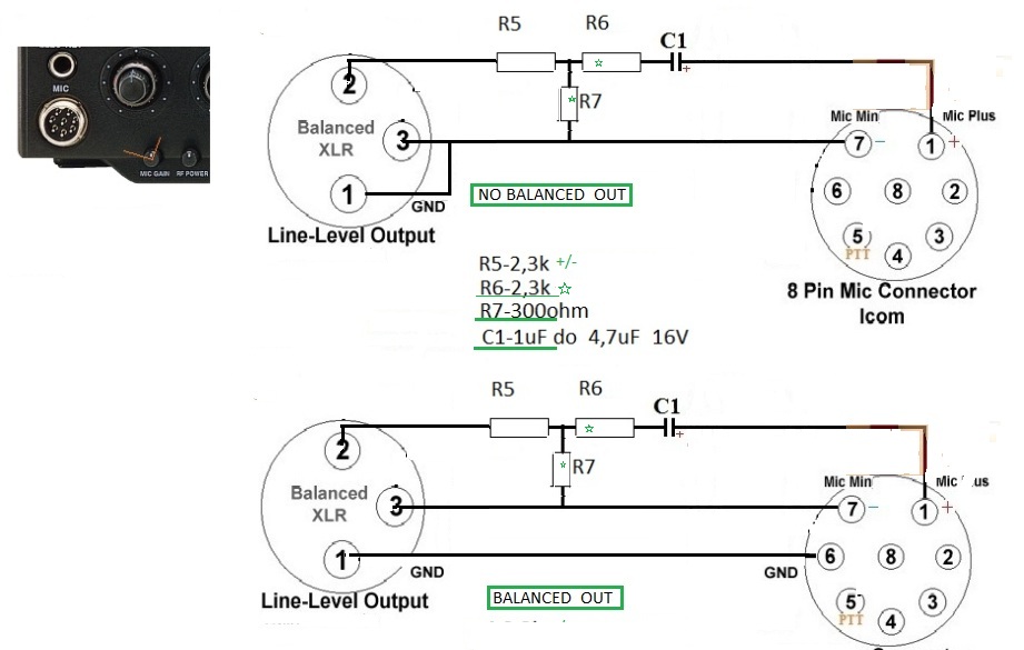

MIC2200 Jumper Mono IN
di-box STEREO/MONO wer.B
www str. na której się oparłem -http://www.engineeringradio.us/blog/2012...g-to-mono/

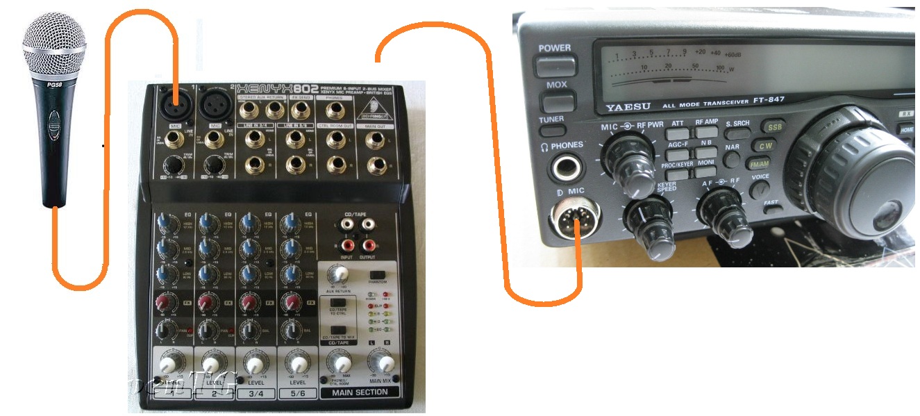

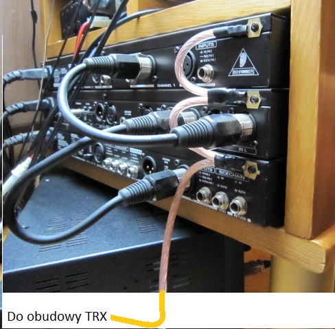

Zdjęcie nadesłne przez kol. Jarka SP2LTR przykład połączeń masy/obudów.
Ładnie wzorcowo.

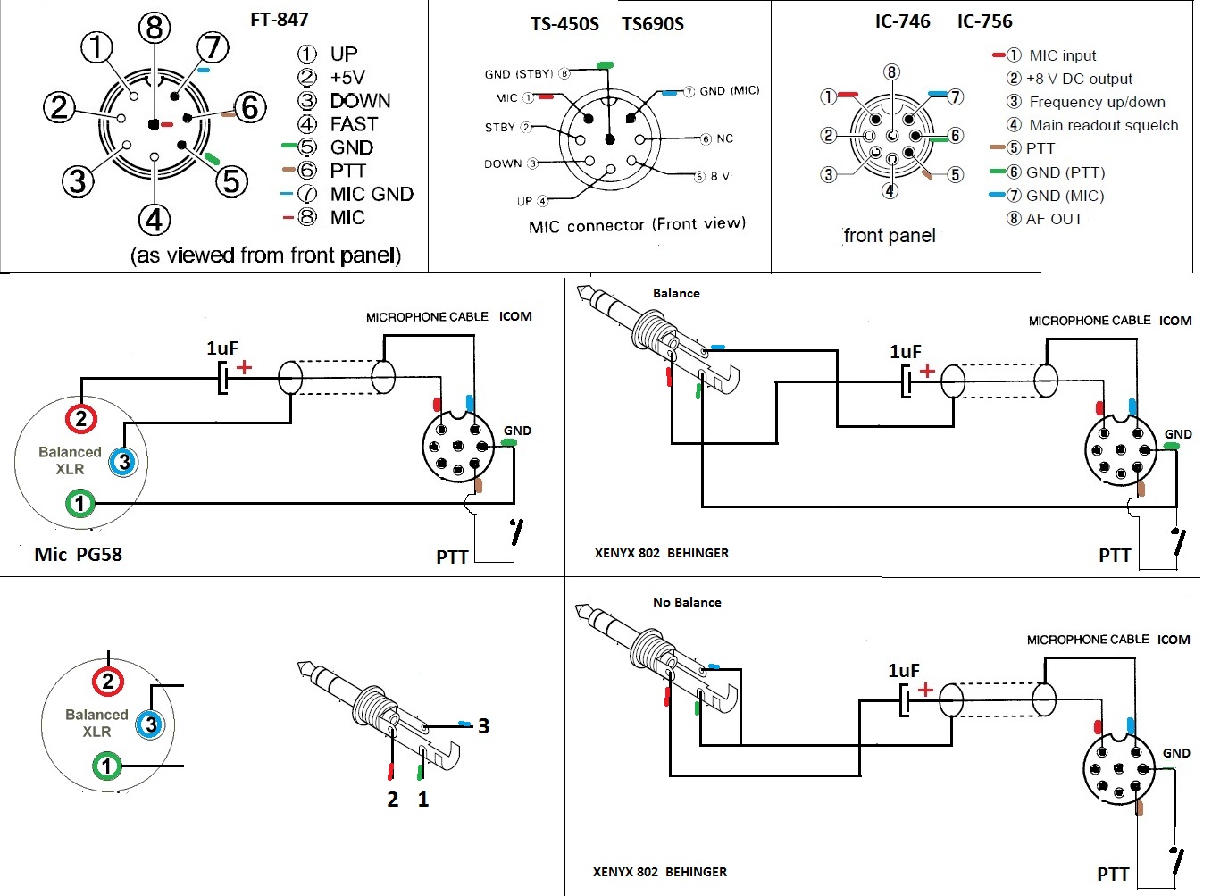

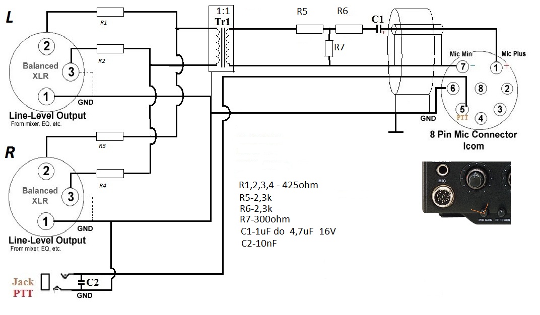

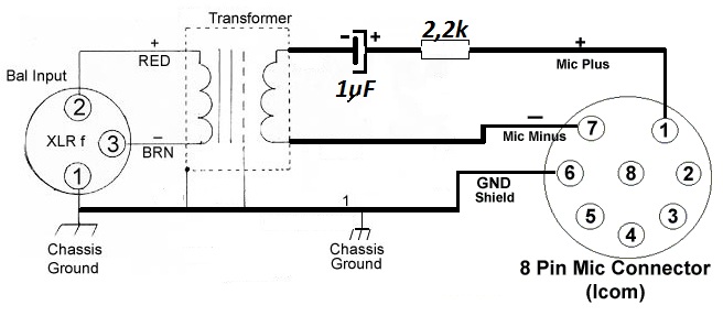

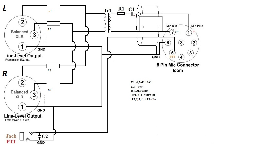

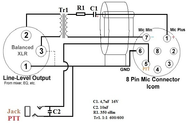

Schemat podłączenia IC-trx do urzązeń posiadających transformator na wyjściu .
Ten uproszczony schemat może poprawnie dzałać z mixerami audio, należy sie liczyć z możliwością występowania wzbudzeń pod wpływem pola w.cz.

3FAZY napisał(a):Uwaga! nie należy podłączać uziemienia anteny i obudowy nadajnika do instalacji ochronnej "miejskiej' elektro-energetycznej.
W mojej ocenie, to co piszesz jest nieco absurdalne, ale jak mniemam wynika z niezrozumienia pewnych spraw. Skoro urządzenie zostało wyprodukowane w I klasie ochrony to nie wolno tego zmieniać. Tak ma być i jest to prawidłowe. Zresztą widać, że te urządzenia mają typowe złącze zasilające IEC ze stykiem ochronnym. Dalej: jeżeli te urządzenia są wyposażone w zasilacz impulsowy (a wygląda na to że one mają zasilacze impulsowe) to na 99,9% dzielnik filtra tego zasilacza jest podłączony właśnie ze stykiem ochronnym! Jeżeli odetniesz w listwie przewód to ten filtr nie będzie prawidłowo działał. Dlatego takie postępowanie jak opisałeś jest błędne.
Uziemiać należy DODATKOWO a nie w zamian.
Na transceiverze jest zacisk EARTH i ten zacisk należy podłączyć do wykonanego oddzielnego uziemienia. Natomiast przewód ochronny w kablu zasilającym (żółtozielony) ma być uziemiony lub zerowany - w zależności od typu instalacji w budynku.
W domu mam instrukcję ze swojego transceivera i dodatków i nigdzie nie jest tam napisane aby przewód ochronny odłączać by zamian uziemiać w inny sposób.
Sposób uziemiania reszty urządzeń połączony z TX należy wykonywać, prowadząc osobny przewód uziemiający osobno dla każdej sztuki uziemiania do punktu zbiorczego uziemienia (listwy wyrównawczej), czy też głównego zacisku uziemiania w danym pomieszczeniu. Nie łączymy tych urządzeń szeregowo a następnie jednym przewodem do listwy wyrównawczej. Każde urządzenie ma mieć swój oddzielny przewód uziemiający. W ten sposób nic Ci się nie będzie przedostawało do sieci energetycznej. W szczególności jak przewody uziemiające będą krótsze i o większym przekroju niż przewód ochronny w instalacji elektroenergetycznej.
Pozdrawiam Smile

3FAZY napisał(a):Zdjęcie nadesłne przez kol. Jarka SP2LTR przykład połączeń masy/obudów.
Ładnie wzorcowo.
Akurat tu się nie zgodzę wzorcowe - raczej kompromisowe. Każe urządzenie powinno być uziemione oddzielnym przewodem do jednego punktu zbiorczego.
Akurat w tym przypadku, uziemienia połączone są szeregowo co jest błędem z zasady, jednak ze względu na b. krótkie połączenia między tymi urządzeniami od biedy może tak zostać. Jednak co do zasady nie jest to prawidłowo - szczególnie w układach audio.

Wykonanie własnego uziemienia może jeszcze uwypuklić problem bo prawdopodobnie popłynie prąd wyrównawczy, który na rezystancji przewodów spowoduje dodatkowe napięcia zakłócające. Dlatego moim zdaniem dobrym rozwiązaniem jest zastosowanie listwy zbiorczej uziemieni/zerowania i krótkie podłączenie do niej poszczególnych elementów systemu i i wspólne podłączenie do źródła zasilania. W skrajnych przypadkach trzeba zastosować separację galwaniczną (transformatory) i obowiązkowo wejścia/wyjścia symetryczne.

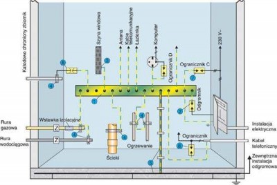

(09-01-2013 9:23)SP9FKP napisał(a):  Wykonanie własnego uziemienia może jeszcze uwypuklić problem bo prawdopodobnie popłynie prąd wyrównawczy, który na rezystancji przewodów spowoduje dodatkowe napięcia zakłócające.
Tak, to prawda - aczkolwiek w dobrze wykonanej instalacji energoelektrycznej i uziemiającej w przewodzie ochronnym nie płyną normalnie żadne prądy. Dlatego instalacja uziemiająca musi być wykonana solidnie. Połączenia przewodami o możliwie dużym przekroju i możliwie krótkimi. Tak wykonana instalacja zapobiega takim właśnie problemom.
(09-01-2013 9:23)SP9FKP napisał(a):  Dlatego moim zdaniem dobrym rozwiązaniem jest zastosowanie listwy zbiorczej uziemieni/zerowania i krótkie podłączenie do niej poszczególnych elementów systemu i i wspólne podłączenie do źródła zasilania.

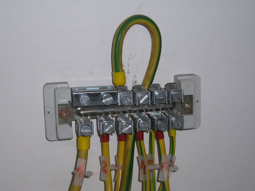

W rzeczy samej. Poniżej wygląd takiej listwy, gdzie jest doprowadzony główny przewód uziemiający oraz przewody uziemiające z poszczególnych odbiorników.
Dodatkowo także schemat, który ilustruje ideę prawidłowo wykonanego uziemienia.

Zgadzam się z Tezom kolegi SQ9JXT.
W moim przypadku napięcie pomiędzy przewodem PE sieci energetycznej a uziemieniem podłączonym
do Bednarki zakopanej poza budynkiem osiągało nawet 14v.
Ujawniło zły stan styków w pływnicy i wad konstrukcyjnych.
Brakuje połączeń pionów wodnych i td... .
Samoistnie nasuwa sie wniosek, jeśli któryś z sąsiadów wpadnie
na cudowny pomysł podłączenia instalacji - CO, WODNEJ, GAZ - jako styk " N " przy próbach nie legalnego poboru energii.
Co się stanie po kradzieży części kabli wyrównawczych ?
Moc zacznie płynąć do mojego punktu zbiorczego w domu !
Dlatego zapobiegawczo zasilanie 230v styk PE podłączony został do transformatora zasilacza 13.8v i zasilacza 50v. Inf. zasil. EQ,DSP posiada Trafo.
Producent zasilacza 50v przewidział taką prace wykonując odpowiednio obudowę .
Obudowa typu Rack19" ,TRX i EQ są spięte przewodem uziemienia w jeden punkt podłączony do Bednarki .
Oczywiście ideałem było by podłączenie się do punktu zbiorczego budynku, TU takich rzeczy nie ma !(blok)

RYSUNEK 1 İmage
Według was - PE sieci 230v wystarcza.
Przykłdu SP2LTR -nawet krytyki nie kometuje.
Koledzy upominam tematem jest : " HiFI-SSB dla praktyków". (audio)
Założyłem ten post dla PRAKTYKÓW AUDIO.
Proszę o umieszczanie tylko konkretnych przykładów podłączenia urządzeń peryferyjnych audio (mik) do TRX , nie sposobów zasilania 230V.
