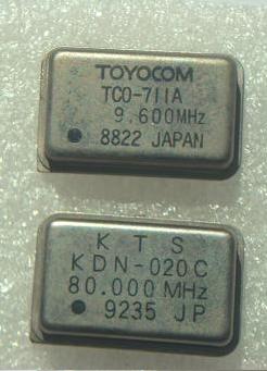

Witam, od niedawna stałem się posiadaczem tego odbiornika i chciałbym przeprowadzić modyfikację polegającą na dodaniu dodatkowej heterodyny 70,4 MHz, odwracającej wstęgę, tak jak w linku ;
http://www.oppzk.poznan.pl/techope/ekd300-1/index.html
Chcę spróbować trzeciej możliwości nie opisanej w linku.
Posiadam w swoich zasobach dwa generatory kwarcowe 80,000 MHz i 9,600 MHz , jak w załączniku i chciałbym je wykorzystać. Przy różnicy wychodzi potrzebne 70,4 MHz. Mam pytanie :
Jaki układ mieszacza zastosować do zmieszania dwóch takich generatorów kwarcowych ?
Scalony ( SO42P), mosfet (BF981), diodowy ?
Jak miałby mniej więcej wyglądać schemat przy takich poziomach napięć tych generatorów ? Nie znalazłem w necie podobnego schematu.

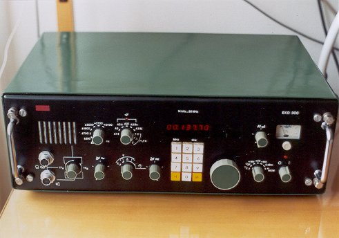

Witam! Od dość dawna posiadam ego typu odbiorniki zastanawiam się po co Ci ta modyfikacja? Bo aby poprawnie odbierać dolną wstęgę należy tylko odpowiednio ustawić regulatory.Więc aby uzyskać LSB trzeba ustawić filtry na +/- 1500 po prawej stronie a lewy przełącznik ustawić maksymalnie w prawo na F1 / F4 na "zbocze opadające". Wtedy na 3,5 oraz 7 MHz można odbierać dolna wstęgę. aby odebrać USB należy w tym samym położeniu filtrów ustawić przełącznik F1/F4 na zbocze narastające lub na zero. Mam taki odbiornik , pracowałem swego czasu na tym i nawet zdarzyło mi się naprawiać. Ale nie polecam samemu tego robić Vy 73! SP3SUZ

Mieszanie 2 sygnałów o poziomach TTL z tych generatorów średnio mi się podoba .

Wykonałem chyba najwłaściwszą modyfikację tego odbiornika do odbioru LSB - usunąłem filtr do odbioru USB oznaczony na płycie czołowej jako +3400 Hz i w to miejsce wstawiłem filtr MF200+E-0235 wraz z dołączonymi do niego kondensatorami - jest to filtr o identycznej szerokości do zamontowanego filtru używanego dla USB i oznaczonego na płycie czołowej jako +2700 Hz. Takie rozwiązanie zapewnia, że odczyt częstotliwości jest prawidłowy.
Inne sposoby czy słuchania LSB na innych emisjach (cw) lub modyfikowania lub dodawania dodatkowej heterodyny powodują, że odczyt częstotliwości nie jest zgodny z rzeczywistą częstotliwością nadającej stacji.
Zastępczo można próbować słuchać na kanale TF B i emisja B8E (ISB) ale odbiór będzie za pośrednictwem szerokiego filtru 3400Hz i dodatkowo jest jeszcze problem z ARW która jest sterowana z drugiego kanału którego de facto nie słuchamy.

Jednak zdecydowanie jestem innego zdania, cała praca zajęła ok. godziny a efekty są takie jakby EKD 300 był fabrycznie wyposażony w obie wstęgi górną i dolną z prawidłowym odczytem częstotliwości.
Dokładnie takie samo rozwiązanie jest zastosowane w później produkowanym odbiorniku EKD 500 obsługującym bez żadnych modyfikacji LSB i USB.
Pasma obu filtrów są umieszczone dokładnie symetrycznie względem częstotliwości pilota 200kHz uzyskiwanej z podziału częstotliwości wzorcowej 10 MHz. Ponadto oba filtry są przeznaczone do SSB czyli mają pasmo ok 2.4kHz.
Zabawa w doliczanie i odliczanie jakichś wartości nie ma sensu jeśli można zdobyć właściwy filtr.
Słuchanie na ISB - czyli odbiornik pracuje jednocześnie na 2 kanałach a w głośniku odbieramy tylko kanał TfB, tylko do pewnego momentu wydaję się dobre aż przekonamy się, że automatyka działa dziwnie ponieważ przy odbiorze w systemie ISB automatyka jest sterowana z kanału głównego TFA, którego nie słyszymy w głośniku. Jeśli w sam raz trafi się jakaś silniejsza stacja w tymże kanale to nasz odbiór w kanale B będzie szarpany przez automatykę. Można w pewnym stopniu ograniczyć to ustawiając dla kanalu TFA najwęższą wstęgę filtru +-50Hz ale automatyka nadal nie działa prawidłowo dla kanału B.
Wcześniej wspominałem o słuchaniu w kanale TFB na ISB z filtrem 3100 Hz dlatego, że dla kanału TFB włączana jest dolna wstęga i ustawiony tam na stałe dodatkowy filtr o takiej szerokości (w niektórych odbiornikach EKD 300 i EKD100 miał ok 5000Hz). Wtedy i odczyt częstotliwości jest prawidłowy.
Tak jak piszesz można przy emisji ISB przełączać szerokość filtrów ale zmieniają się one w kanale TFA, którego dla LSB nie używamy bo pasma i ustawienie pilota dla SSB są nieodpowiednie.

Wolna wola. Jak Tobie to odpowiada to ja nic więcej nie mam do dodania. Ale ja gdybym chciał to zrobic to popełnił bym inne rozwiązanie. Mianowicie , tam u góry jest 200kHz równiótkie z syntezy. Powielił bym to dwa razy i pomieszał z tym 70 MHz. Otrzymał bym 70,400 MHzi podał na mieszacz. Tylko zachodzę w głowę dlaczego tego fabrycznie nie zrobiono ?? I nic mi nie przychodzi do głowy oprócz "zmylenia przeciwnika", bo CW wskazuje idealnie ! Na środku panoramy jest to co jest w rzeczywistości , tylko SSB się nie zgadza.
Podobnie planowałem odtworzyć dolną wstęgę w EKV 13. Sygnał 200 kHz razy dwa, potem od tego odjąć sygnał górnej wstęgi i to co uzyskamy podać na detektor SSB. Trochę z tym roboty ale sygnał "generatora " na LSB byłby taki jak trzeba. Policzmy: 200 kHz x2 =400 kHz 400kHz - 201,5 kHz = 198,5 kHz. Wystarczy to przepuścic przez dwa stopnie rezonansowe LC i mamay czyściutki sygnałek o własciwej fx. Bo trzeba zauważyc jedno , że TUTAJ górna wstęga ma wyższy kwarc do nosnej jak dolna ! Tak policzyli Niemcy ten projekt i tak zostało - hi. Powodzenia z tym radiem ! Niech Ci długo i dobrze służy.

Tak jak napisał sp3suz, nic nie potrzeba przerabiać w tym odbiorniku i po co psuć jego oryginalność.
Dolną wstęgę odbieramy np. na 3.5 i 7 Mhz w pozycji A1 i odpowiednim ustawieniu pokrętła A1, to takie regulowane BFO.
Na pozycji F1 też można, ale to chyba do czego innego miało zastosowanie (dalekopisu), i przy CW, ton ma trochę wyższą częstotliwość, jak ktoś lubi poniżej 1KHz, to pokrętłem A1 ładnie można ustawić, i przy odbiorze CW ustawienie wstęgi nie ma znaczenia i oczywiście odpowiednim ustawieniu szerokości pasma np. + - 50.
