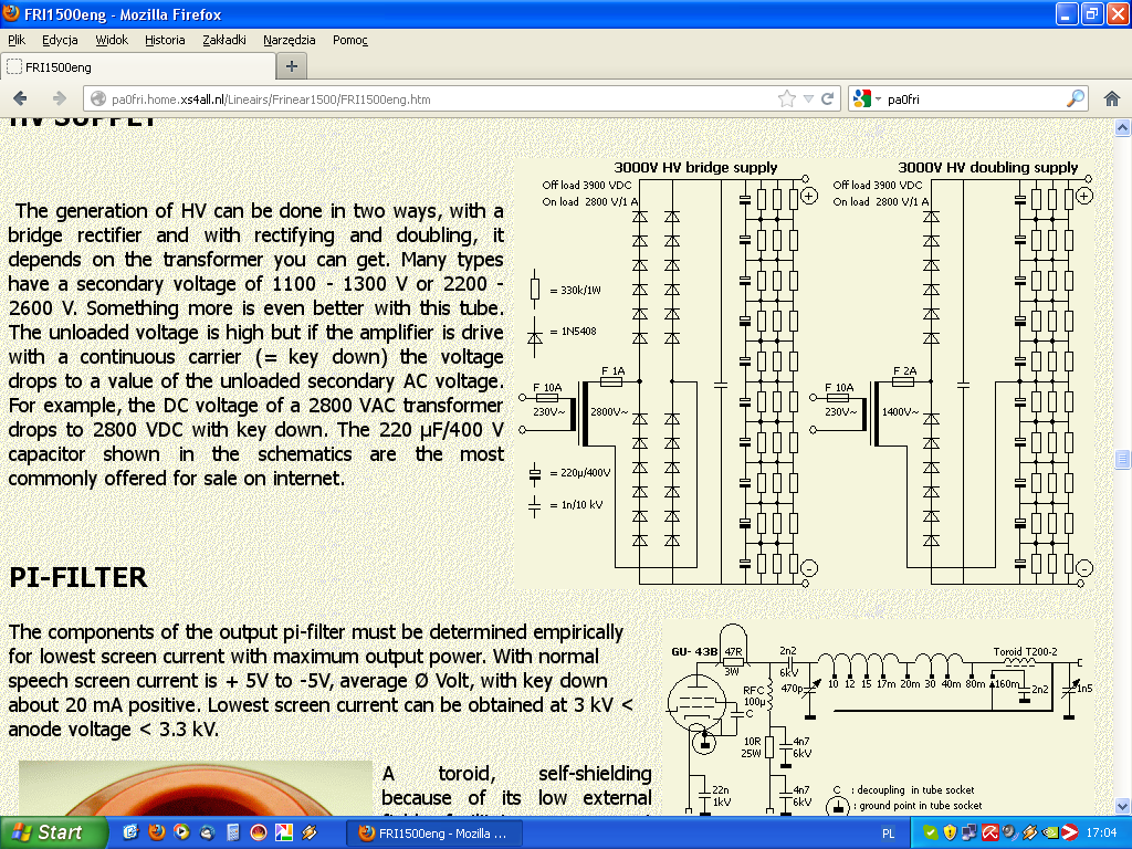

Zamierzam przez nastepne 2-3 Big Grin lata budować PA na takiej lampie.
Triody wykluczam. Roboty i pytań przy tym urzadzeniu spodziewam sie co niemiara.
Mam juz plan co do zasilacza - osobny trafo do żarzenia, do siatek i do anody.
Mądry i sprawdzony a w miare prosty z podstawową automatyką stabilizacji napiecia siatki i kilkoma niezbednymi zabezpieczeniami jest mi bardzo potrzebny. Wiadomo jest tego w necie mnóstwo ale nie ma to jak z pierwszej reki.

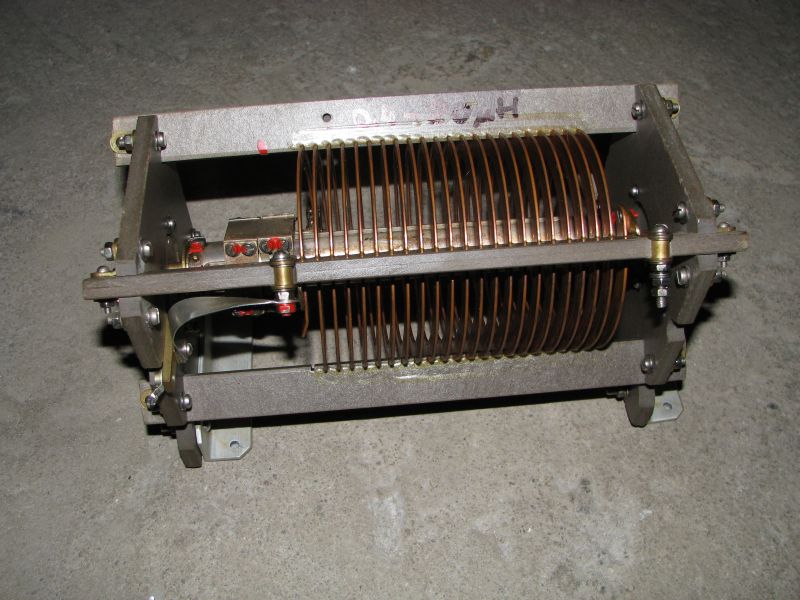

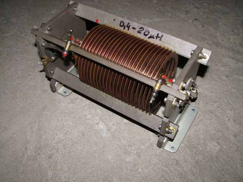

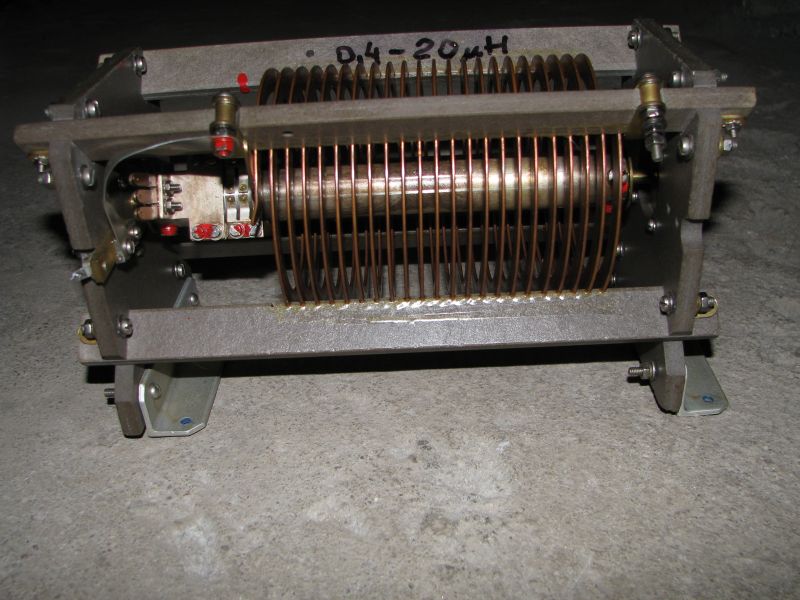

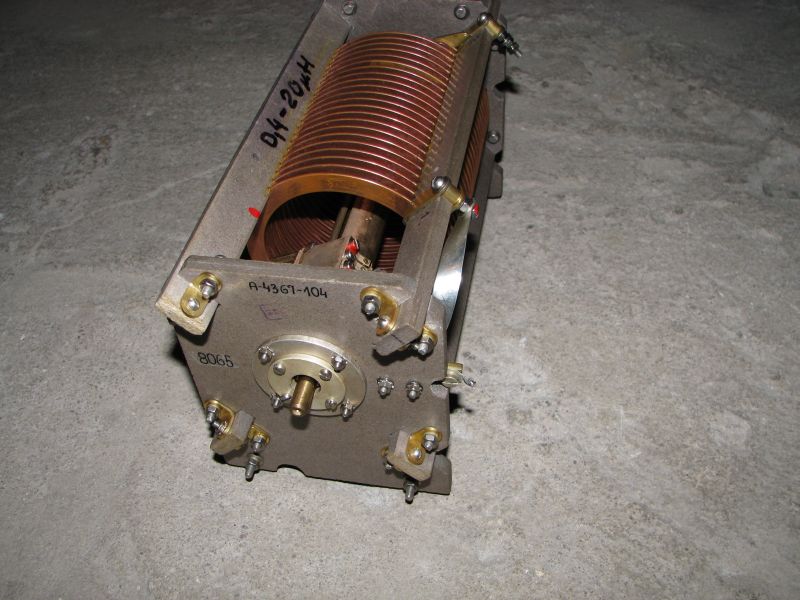

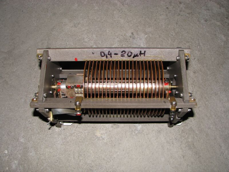

Na poczatek mam prośbę : kto widział i ma fotkę i dane ekspolatacyjne + orientacyjne wymiary zmniennej cewki od USD (urzadzenie sprzęgajaco dopasowujace) od R-140.
Zamierzam taką zastosować w Pi filtrze. Jesli inne sugestie to bardzo proszę.

Tu znajdziesz wszelkie potrzebne informacje.

Jeszcze raz prosze o link do tej cewki - zdjęcie chce to zobaczyc na włąsne oczy bo na razie tylko o niej słyszałem.

Wymiary 12x15x27 a indukcyjność na fotkach. powodzenia w budowie.

Dziękuję Januszu za fotki. To właśnie chciałem zobaczyć. Czyli rozumiem zmiana indukcyjości za pomocą suwaka obracajacego sie wewnatrz cewki po zwojach ?
tak jeszcze temat PA jest jak najbardziej na świeżo czyli w planach. Plany powinny być konkretne.
Wobec tego mam pytanie dla teoretyków i konstruktorów.\:
przeszukałem net i widze ukłądy PA na tej lampie sterowane w siatce. Dlaczego nikt (moze nikt) nie opublikował i opisał PA sterowane w katodzie?
Zamierzam sie przymierzyc i zaplanowac sterowanie w katodzie. Czy to zmienia w jakiś zasadniczy sposób ta budowę?
czy ktos ma namiar na schemat i opis takiego PA na GU-43 własnie sterowany w katodzie?

Dokładnie tak. Suwak przesuwa się wewnątrz cewki. Proponuję dokładnie się przyjrzeć materiałom w linku, który wskazał Piotr. Mam pytanie : czy wiesz ile wynosi oporność wejściowa lampy GU43 , Q1P sterowanej w katodzie ?

Oporność wejściowa lampy Q1P/41 jak i GU43B będzie około 20om, a więc nie będzie jej można wysterować bezpośrednio z Trxa.
