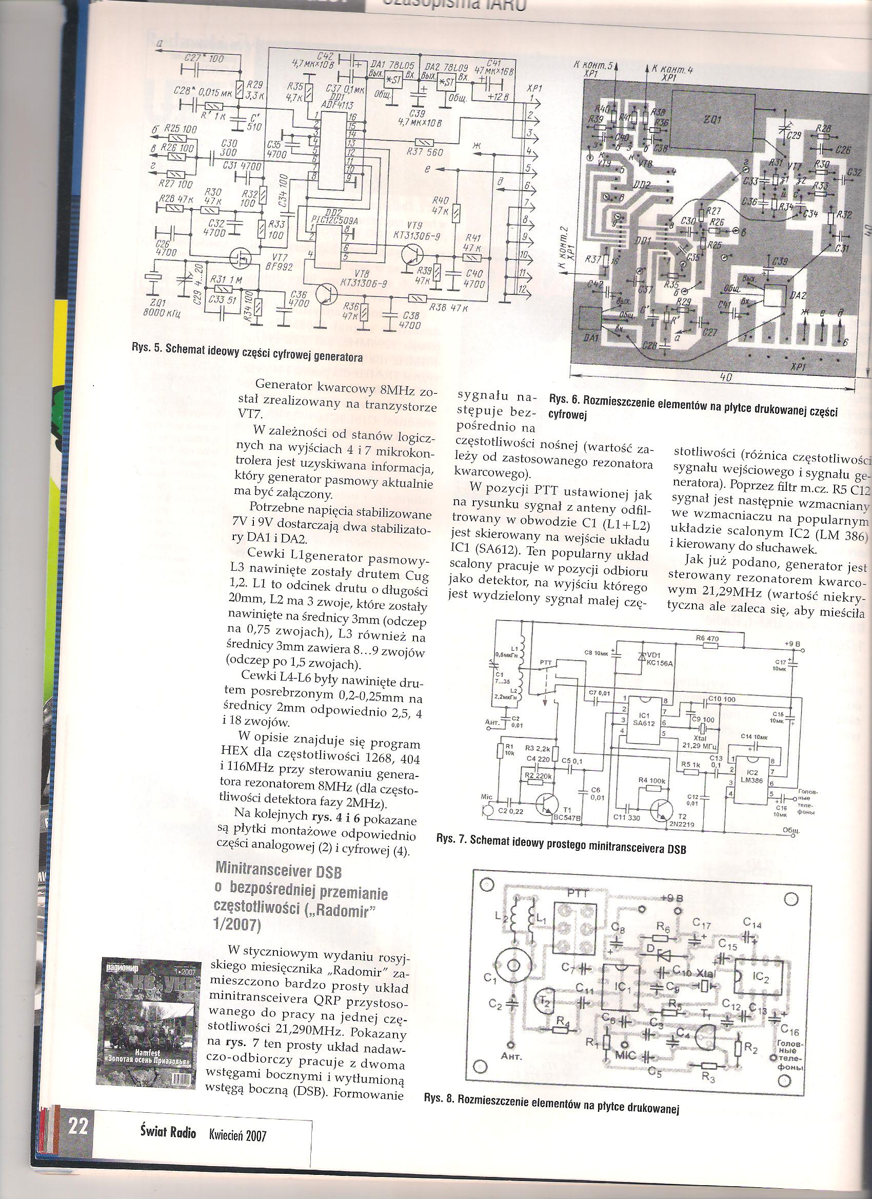

Witam wszystkich krótkofalowców !
Przedstwiam Wam ultra prosty transceiver DSB na 21.290 MHz.
Mam pytanie. Jak przerobić go by był przestrajalny np. w zakresie 7.000-7.200 MHz ?
Proszę o pomoc.

Metoda jest dosyć uniwersalna: zamiast rezonatora kwarcowego dołanczamy generator przestrajany. W tym wypadku przez kondensator np 1nF generator wpinamy na nogę nr 6 scalaka. Patrz np schemat Antka kolegi SP5AHT dostępny w sieci.

Przepraszam kol. Ale jak to zrobić ? Trzeba równolegle dodać obwód LC ?
Prosiłbym o korektę schematu.

Jaką wartość ma mieć DL.WCZ. pod tranzystorem.
http://www.sp-qrp.pl/zdjecia/sp6ifn/antek/vfo_antek.jpg

[quote] Jaką wartość ma mieć DL.WCZ. pod tranzystorem.
100uH

Wielkie dzięki !
