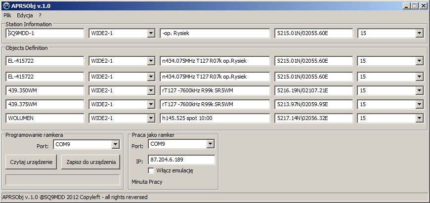

Ostatnio miałem potrzebę napisania programu do komunikacji z mikroprocesorem, celem jego konfiguracji etc. Do szybkiego napisania programu użyłem środowiska Lazarus: http://www.lazarus.freepascal.org/.
Obsługę portów rs zapewnia biblioteka Synaser: http://www.ararat.cz/synapse/doku.php/start.
Jeśli ktoś się nie chce mocno napracować to polecam. Poniżej zrzut ekranu jednej aplikacji, napisanej w tym środowisku.

Zrzut był dla dociekliwych... Smile Brawo Paweł.

Zasadniczo to nie powinny Cię takie błahostki wstrzymywać. środowisko jest całkowicie bezpłatne i proste w instalacji. Poniżej wrzucam źródła programu, jeszcze nie jest ukończony, więc bez gwarancji zadziałania Smile Moim zdaniem po tygodniu już będziesz miał coś fajnego napisane. Łatwo się robi wszelkiego rodzaju programiki konfiguracyjne do urządzeń na atmedze czy picu.

Bardzo ładnie i użytecznie prezentuje się Twój program Rysiek. Czy mógłbyś podlinkować wersję skompilowaną? Przyspieszyłbym w ten sposób zapoznawanie się ze szczegółami protokołu APRS.

Mówisz i masz:
2012.04.24 UPDATE
Dopisałem obsługę sieci APRSIS jeśli ktoś ma ochotę, lub potrzebę wystawić jakieś obiekty.
2012.04.27 UPDATE
By nie śmiecić po forum aktualne buildy programu, oraz całość źródeł wrzucam pod adres:
http://home.safeland.org/~rysiek/APRSObj/
