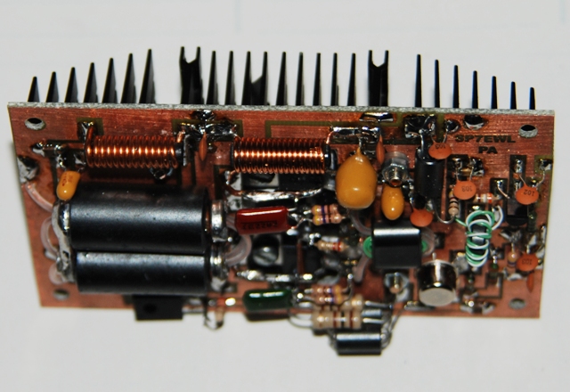

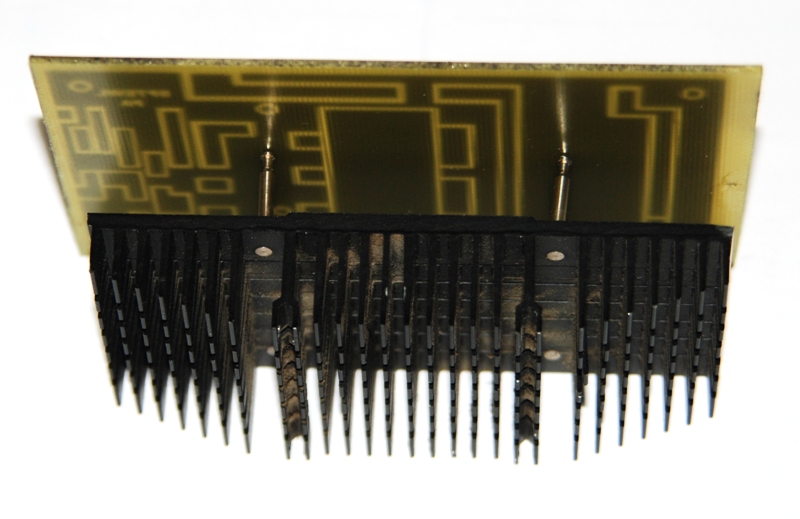

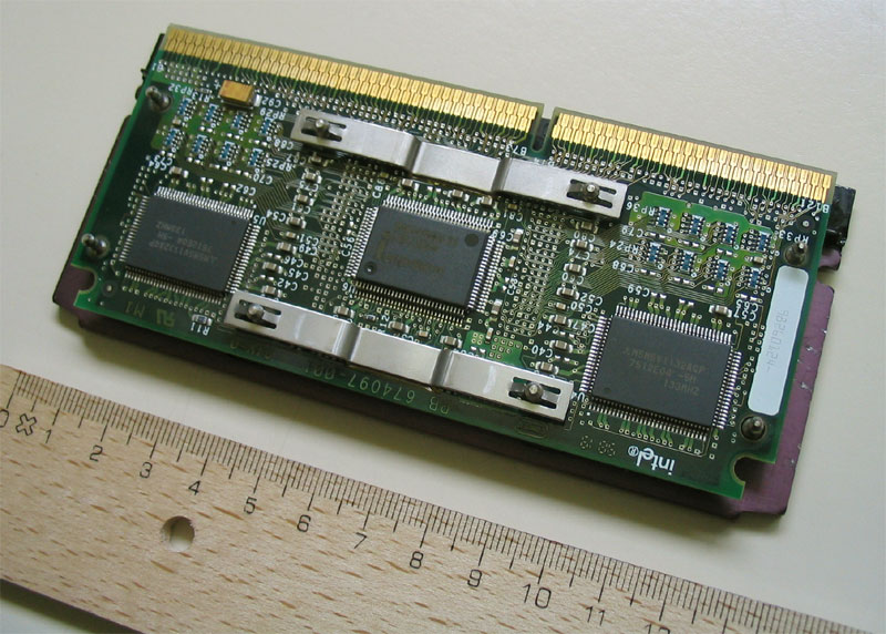

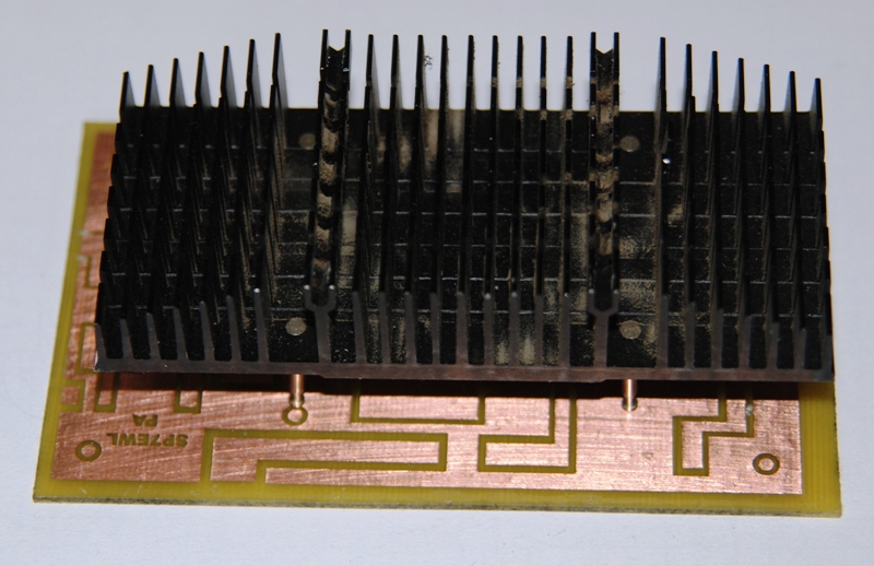

Radiator z Pentium II do wzmacniacza PA
Popularne swego czasu procesory Pentium II mają bardzo dobry radiotor o sporych gabarytach. Zamiast wyrzucać do kosza i "zaśmiecać środowisko" postanowiłem adoptować taki radiator do wzmacniacza od Cataliny z przeznaczeniem do Piligrima. Na zdjęciach widać, że radiator pasuje prawie idealnie do płytki wg Kolegi SP7EWL.
Na ostatnim zdjęciu gotowy wzmacniacz z powyższym radiatorem.

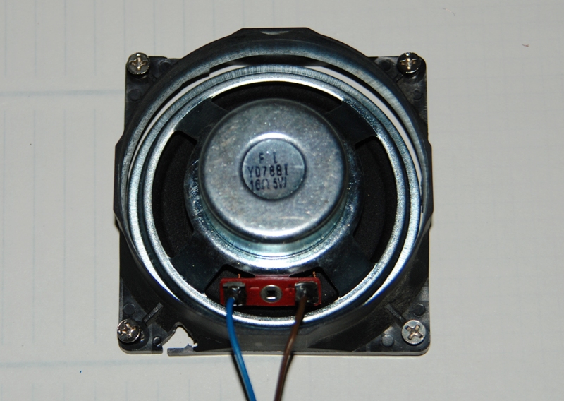

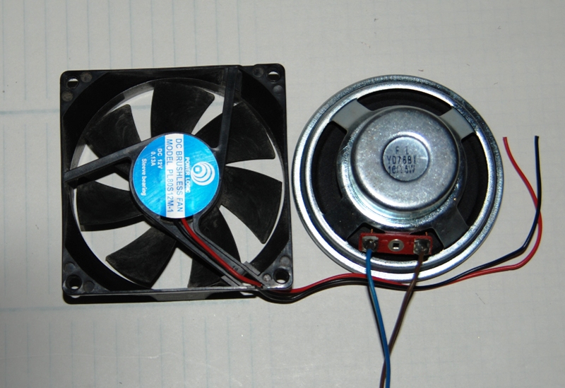

Obudowa ze starego wentylatora
Stare wentylatory z zasilaczy PC o średnicy około 80mm doskonale nadają się na obudowę do małych głośników. Po wycięciu ze środka silnika otrzymujemy bardzo solidny tunel pozwalający łatwo mocować głośnik do obudowy. Takie rozwiązanie zastosowałem w moim Piligrimie, głośnik 16 om/5W. Tanio, szybko i skutecznie. Szczegóły na zdjęciach.

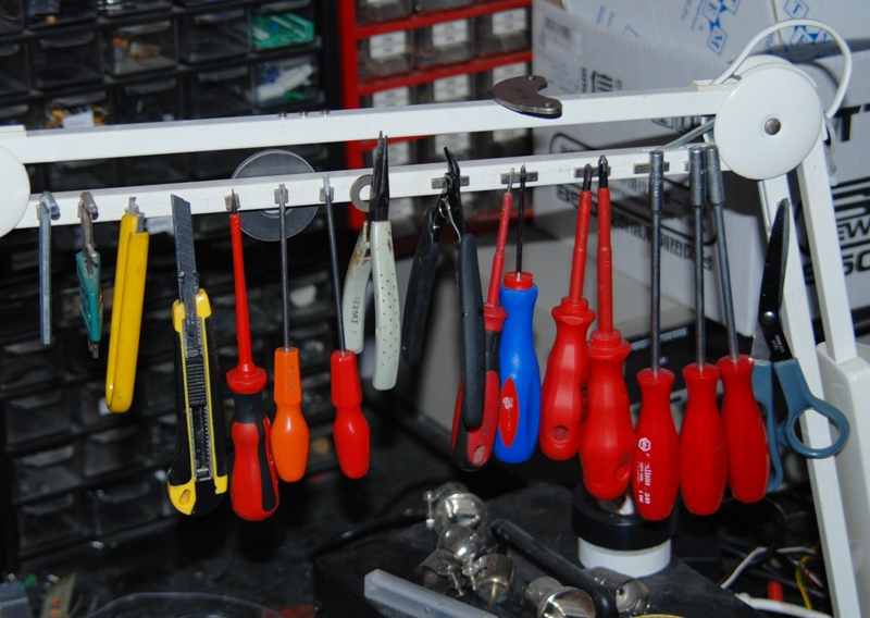

Czasem jak zgromadzimy zbyt dużo narzędzi i szuflada jest pełna mamy problemy z ich odszukaniem. Proponuję prosty "patent" na nocowanie najczęściej używanych narzędzi na magnesach neodymowych w moim przypadku na metolowym ramieniu lampy montażowej.

Aproposos tej lampki. Chłopaki na produkcji wieszały na ramieniu szpulkę
z "cyną" albo za pomocą druta albo wprost nawlekając ją na ramię lampy po odkręceniu śrubki mocującej.

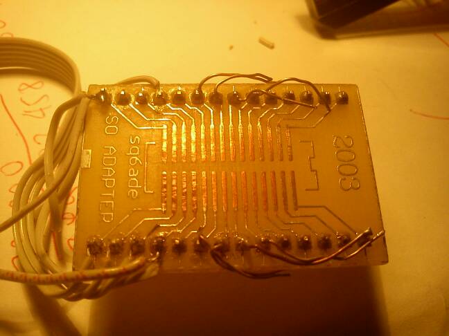

Z popularnych patentów używam prymitywnego pola stykowego do scalaków
w obudowie SO.
Wystarczy scalaka docisnąć do pola na czas programowania.
