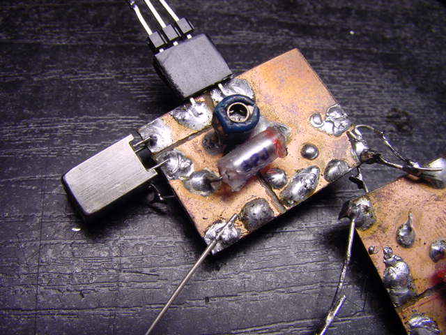

uklad dopasowania L , warto poszukac jakiejs gotowej cewki ( obwodu w zakresu posredniej 10,7) ;-) i zastosowac to jako potrzebna cewke, w czasie pomiarow moze okazac sie potrzebne regulawanie jej indukcyjnoscia ;-), kondensator tez dobrze zlozyc z kondensatora stalego + trymer ;-).
Pozdlaczajac filtr z jednej strony zamkniety rezystorem 3K z drugiej uklad L i do VNA w trybie pomiar SWR ;-) ... i eszystko staje jasne proste i prawie doskonale... po dostrojeniu jednej strony , przechodzisz na druga i powtarzasz dopasowanie ;-),
tak przygotowany uklad podlaczamy do NWT i ... w zasadzie nie mamy juz nic wiecej do regulowania ( o ile to filtr skonczony, a nie do strojenia wykonany wlasnorecznie).

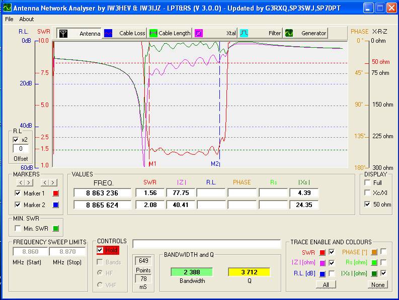

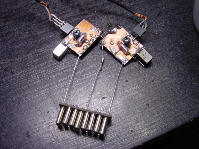

Dla przykladu moj uklad pomiarowy prowizoryczny do filtrow 8,865 ;-) wyglada jak na foto... i jedyne co trzeba pozniej zrobic to po skroceniu wyprowadzen filtru , zainstalowaniu ekranu separujacego we i wy sprawdzic tlumienie pozapasmowe, bo po tych kabelkach, i miedzy we i wy w.cz cieknie az milo ;-).
jeden z eksperymentalnych filtrow 8 kwarcowych SSB w ktorym walczylem o mozliwie dobry wspolczynnik ksztaltu ( osiagniety ponizej 1,5 ;-)
gdy PP9->( 1,78)
XF9B-> (1.8)
i jak widac ponizej, tlumienie pozapasmowe wynika z ukladu pomiarowego , w.cz szaleje i jedyne co dolozylem to blaszka ekranujaca posrodku aby zejsc do -60dB i pomierzyc Shape-Factor ;-).
Jesze jedna uwaga pomiar na NWT p kalibracji wykonywac na zalaconej math kor.
bo jesli tego nie wlaczysz ;-) tlumienie w pasmie pokazac CI moze na poziomie 0.76dB i bedziesz sie cieszyl czyms czego nie ma ;-) i byc nie moze przy 8 kwarcowym filtrze ;-).
Wspomniany uklad z cewkami w kubeczkach i rdzeniem "do krecenia" oraz trymer ma te zalete ze mozesz poobserwowac co sie dzieje jak "odjezdzasz z dopasowaniem... to z kolei.. uczy pokory i nakaujze posiedziec pozniej i spasowac filtr w ukladzie, bo swiadomosc tego co bedzie przy niedopasowaniu jest dobrym motywatorem ;-).
