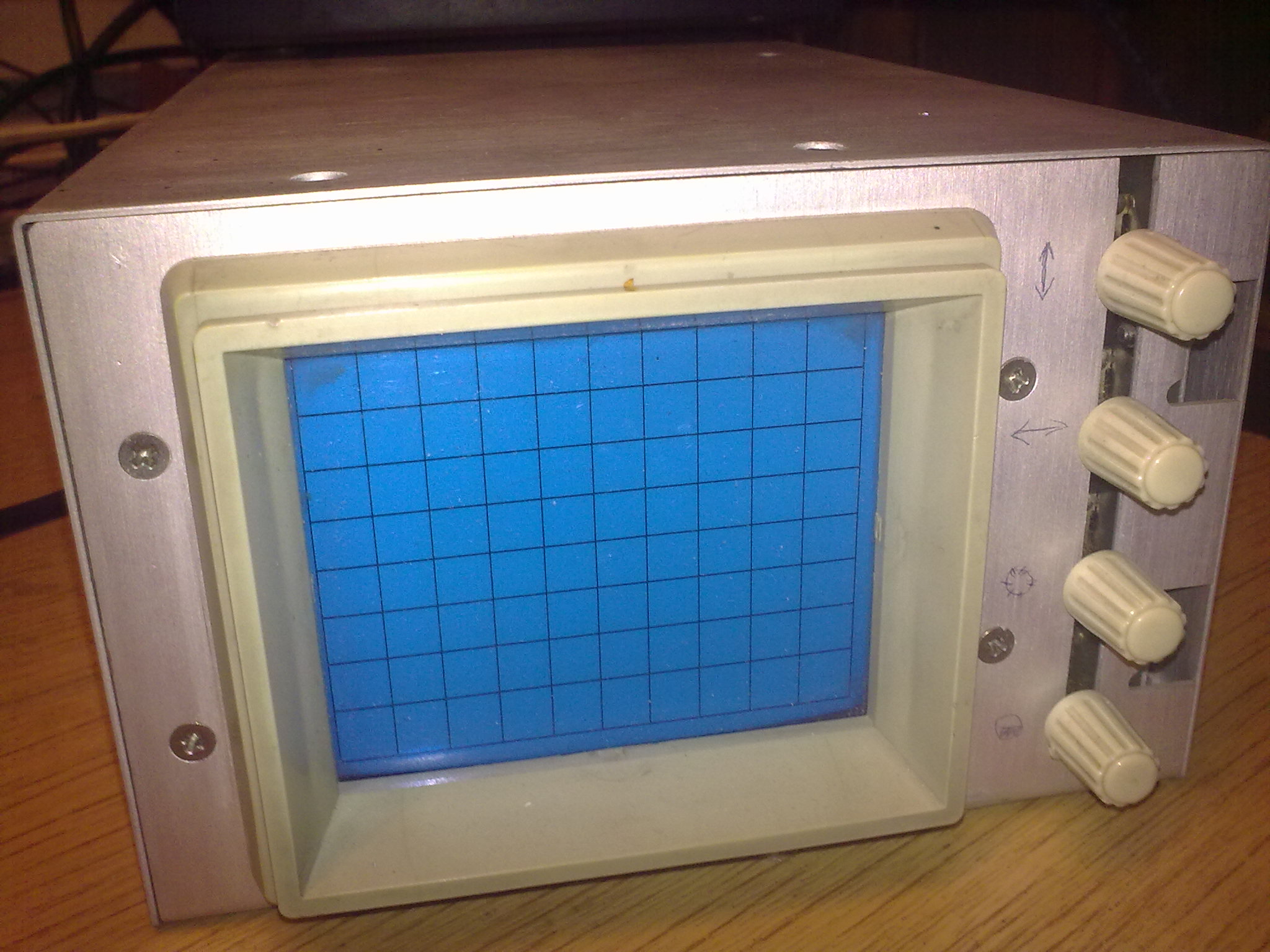

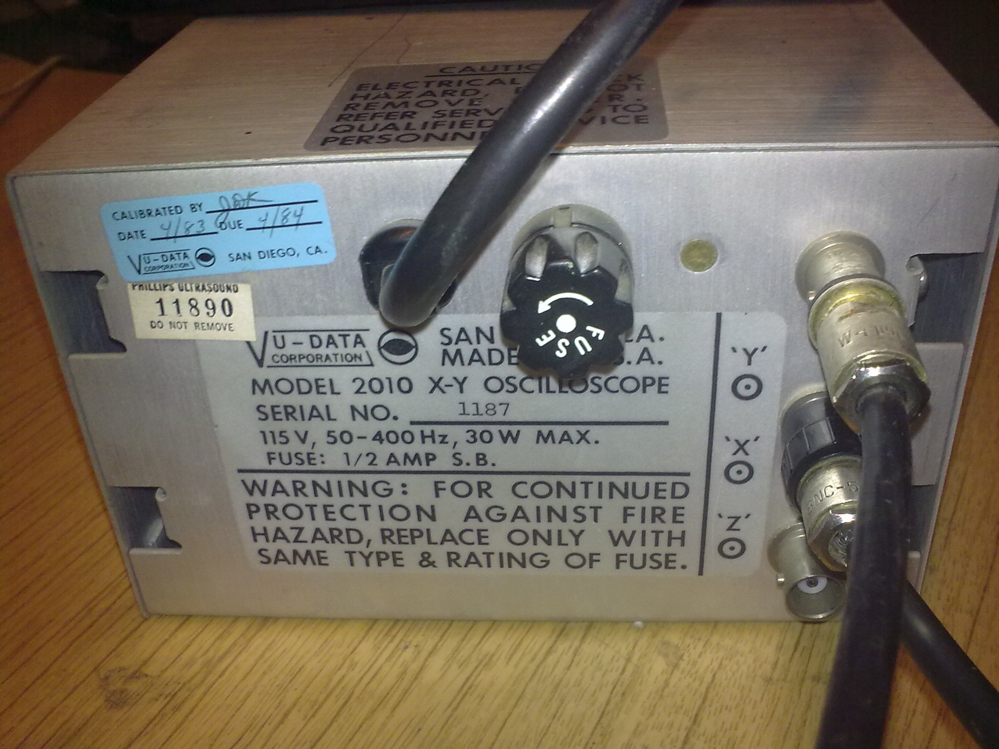

Szukam bezskutecznie już od chyba 3 tygodni przy pomocy wujka google i jakoś nic z tego nie wychodzi. Mam oscyloskop od urządzenia kardiologicznego. Bez podstawy czasu. Kupiłem to ustrojstwo z przeznaczeniem do pomiaru sygnału wychodzącego z PA. Pomyślałem sobie, by sprawdzić, czy przypadkiem nie można by było z tego zrobić normalnego oscyloskopu. Niestety nie mogę znaleźć danych tego urządzenia.
Generalnie potrzebuję generator piły ok. 5Mhz. By uzyskać pomiar sygnału badanego ok. 15Mhz. Przypuszczam, że (mam nadzieję) ten oscyloskop ma taki zakres pomiaru.
Interesują mnie rozwiązania nawet nez wygaszania plamki.

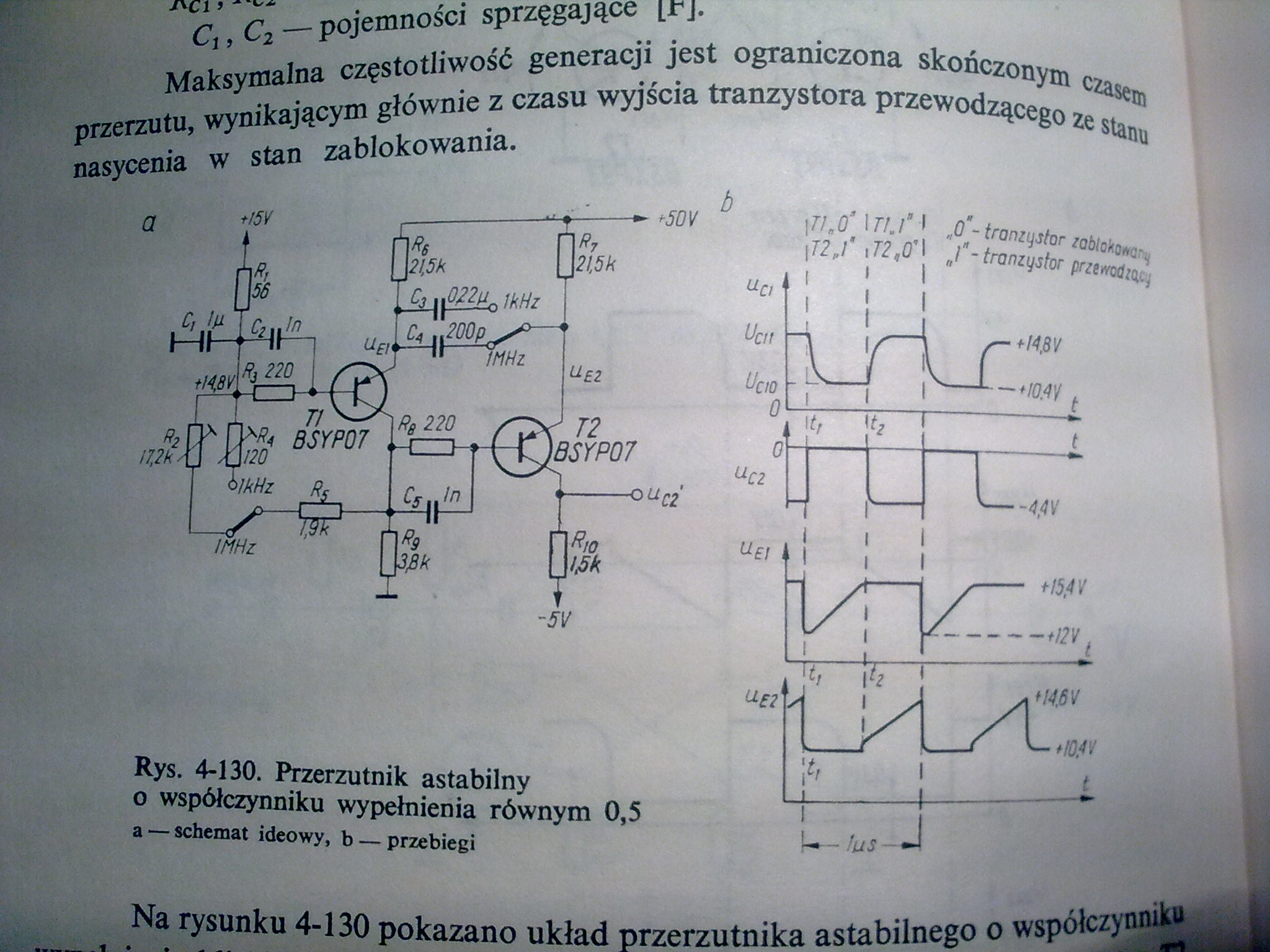

J. Rydzewski, Oscyloskop Elektroniczny, WKŁ W-Wa 1982,
rozd.4.3.1 s.230 do 269
Podałem tylko źródło bo materiał jest obszerny. Książka raczej łatwo dostępna

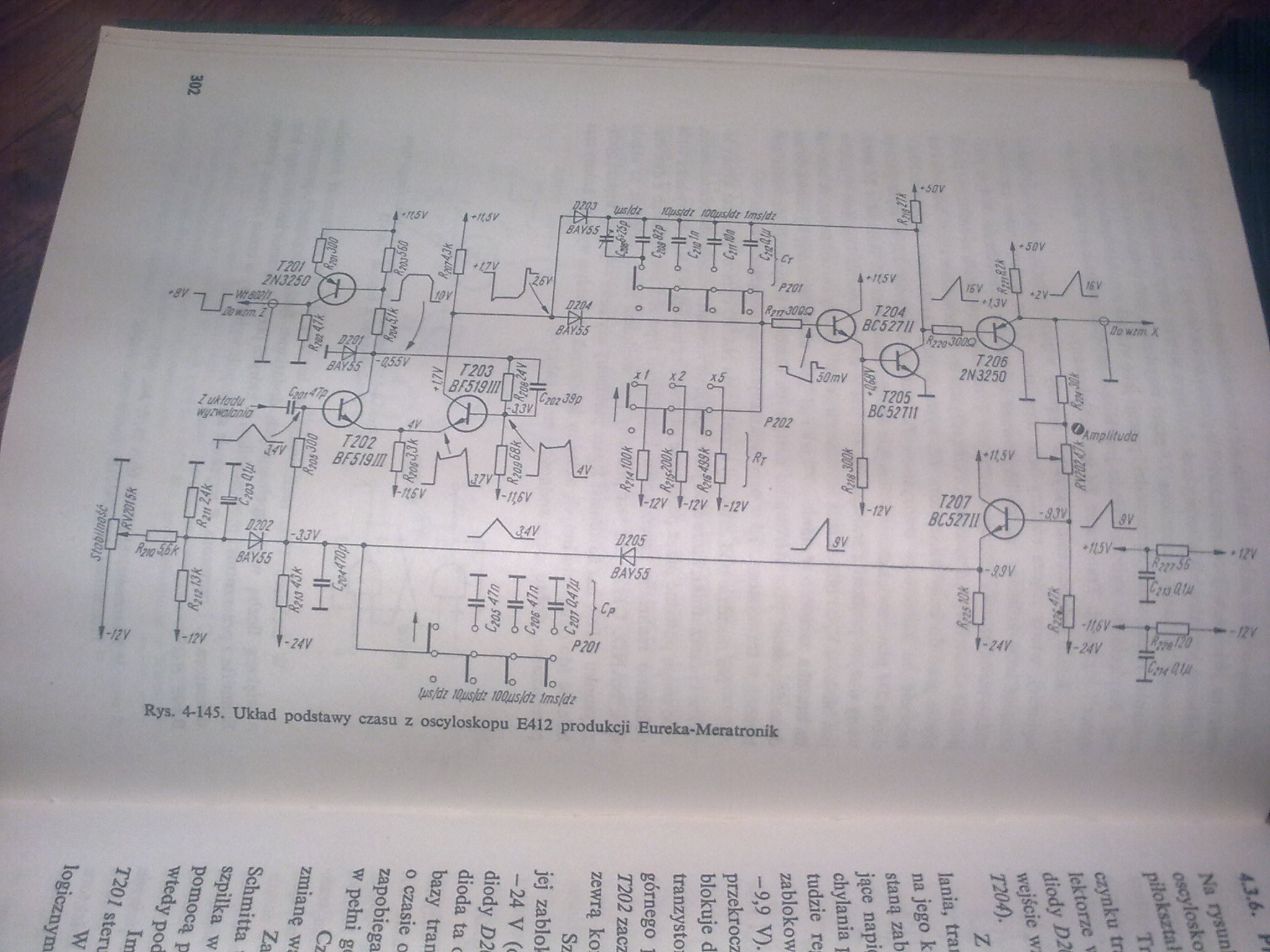

Heh, chciałem dobrze...
Bez znajomości podstaw to strata czasu; ale OK...
Wyekstahowałem z książki dwa schematy, jeden generator piły i drugi - kompletna podstawa czasu, może się przyda.

MAX038 to trójkąt nie piła. A takich gienków trza szukać tak jak kol. FYS
napisał - w schematach klasycznych oscyli katodowych Smile

Czy mógłbyś wrzucić zdjęcia swego ustrojstwa? Kiedyś kupiłem na allegro coś co wygląda na stary kardiomonitor; sprzedawca nie wiedział co to jest. Z racji niemożności odnalezienia schematu leży gdzieś na szafie od jakiegoś czasu Tongue
