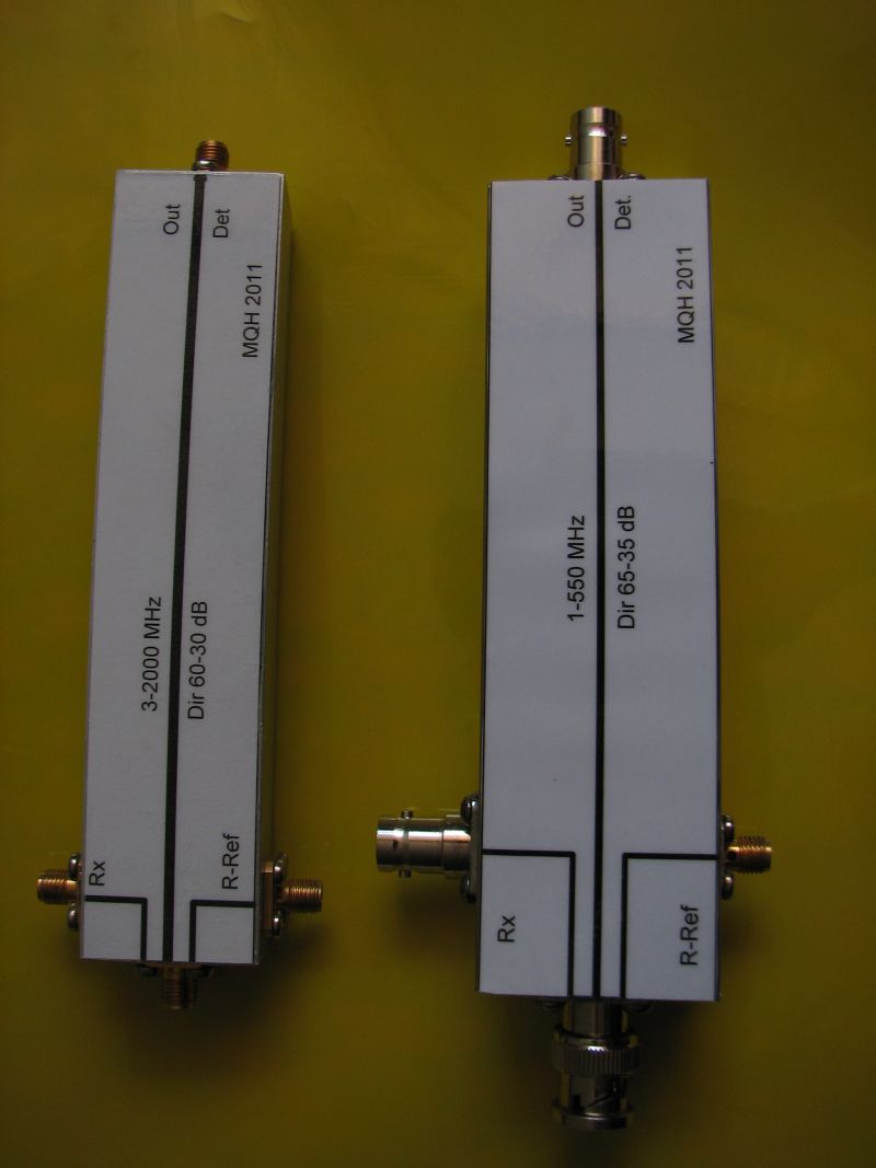

Mostek szerokopasmowy
Podczas uruchamiania, strojenia układów w.cz. nieocenioną pomocą okazuje sie
być mostek szerokopasmowy.Słabe parametry fabrycznych sprzęgaczy
kierunkowych (MINI-CIRCUITS zdc-10-1B oraz LRDC-10-1J ) zmusiły mnie do
wkonania ich w własnym zakresie. Jak zwykle nieocenionym źródłem wiadomości
okazał się Internet :
http://f6bon.albert.free.fr/pontlargebande.html
http://www.qrpforum.de/index.php?page=Th...4f82d02f5c
http://www.wolfgang-wippermann.de/bruecke.htm
Wykonałem dwa mostki, jeden w frezowanej obudowie z złączami SMA pracujący
w zakresie 3-2400 MHz z kirunkowością 60...30 dB. Drugi z wygiętej blachy z
złączami BNC ( dobrej jakości !) i pracuje 1-800 MHz z kierunkowością 65...30 dB.
Jako wzorce zastosowalem fabryczne terminatory MCL STRM-50 (ok do 1GHz)
oraz NARDA 4370DM ( ok do 18 GHz).
Dołączone załączniki BNC do 550 MHz:
kolor zielony - sprzężenie
czerwony - po obciązeniu terminatorem
niebieski - kierunkowość mostka
Pozostałe dwa dotyczą mostka (3-2400MHz )
Marian

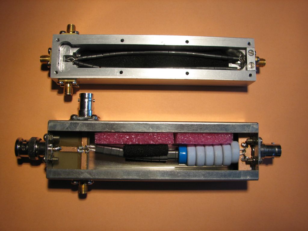

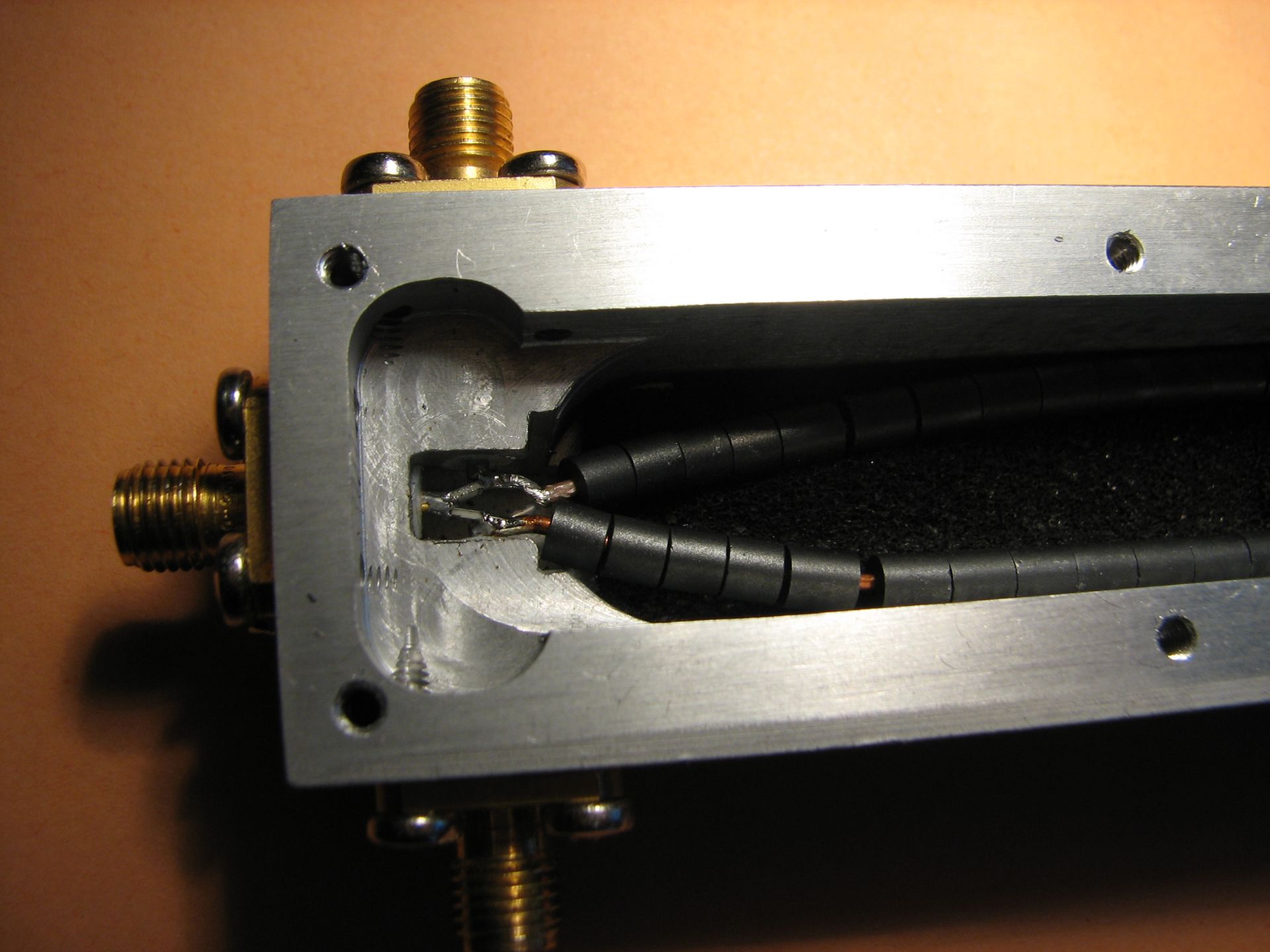

SP6FRE Offline
Liczba postów: 737
RE: Mostek szerokopasmowy
Bardzo zacna konstrukcja, Czy można zajrzeć do środka?
Przy okazji napisz czego używasz do pomiarów w tak szerokim paśmie (sweep generator, detektor, inne?)
L.J.

SP9MQH Offline
Liczba postów: 60
Dołączył: 07-02-2010
Do pomiaru używam generatora ROHDE SCHWARZ oraz analizatorów
widma HP i rosyjskiego ( do 40 GHz ).
Marian
