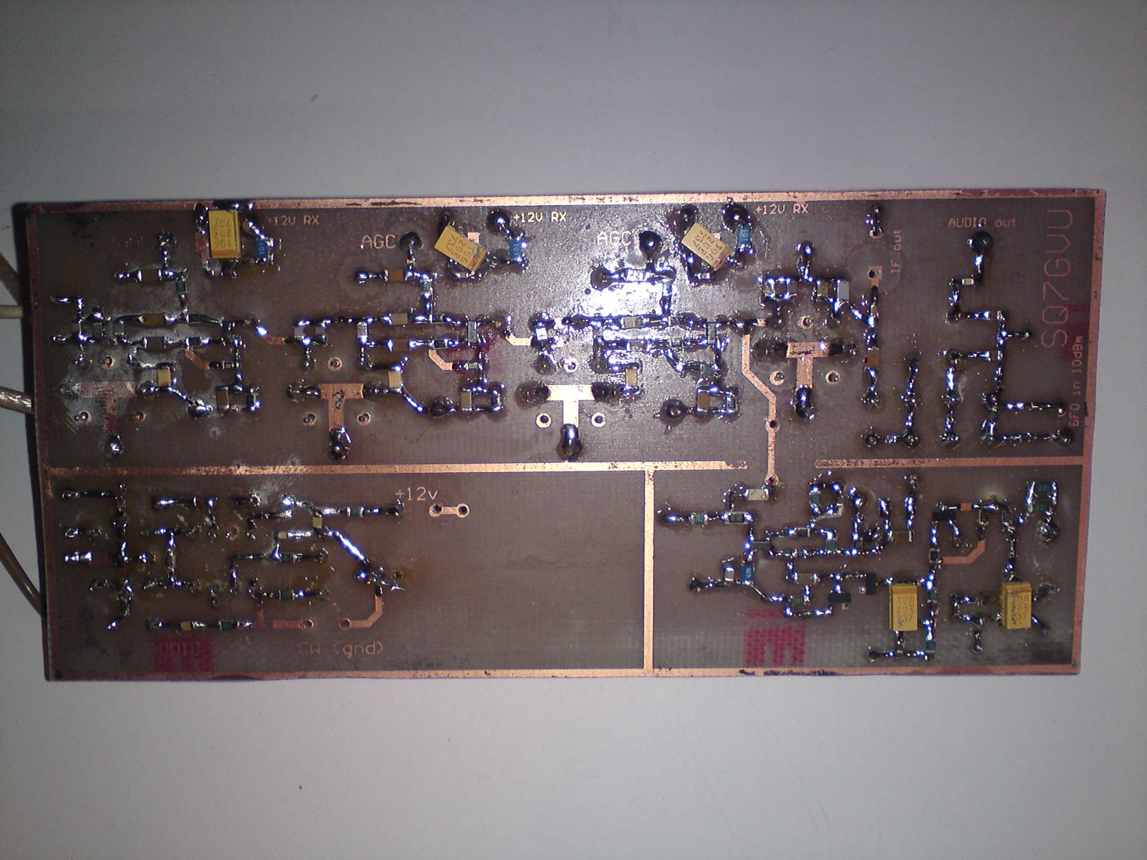

Aktualnie składam moduły tego transceivera,
http://blog.marxy.org/2008/12/home-brew-...k3epw.html

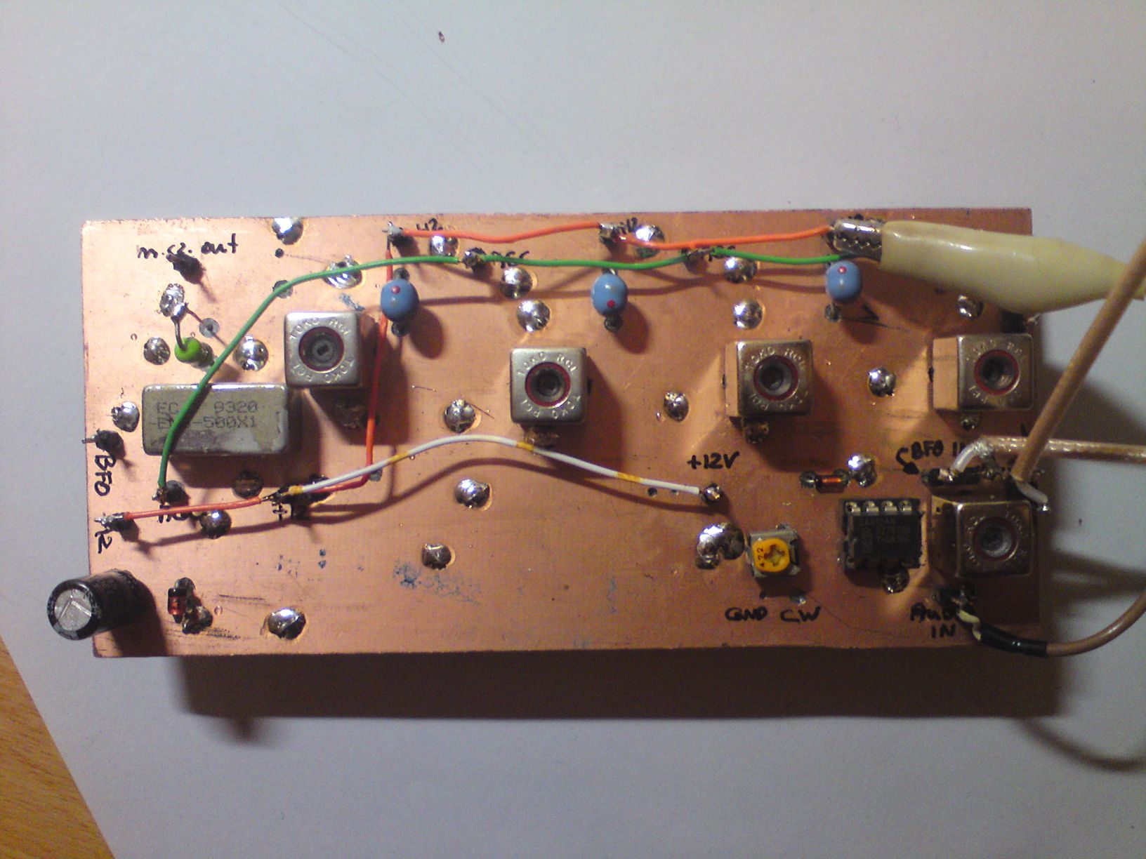

jednak nie będzie to wierna kopia, a wprowadzę pewne poprawki, zaczynając od zmiany pośredniej na okolice 10.7 MHZ z racji posiadania filtru kwarcowego ( 6 - obwodowy, ze starego CB - charakterystyka po dopasowaniu do 500ohm w załączniku). O ile poradziłem sobie z przeliczeniem filtrów z 8MHz na 10.7 w pośredniej, o tyle w BFO mam problem. Wiem, że z jednej strony filtr transformuje impedancję 1000ohm na drugą stronę 50ohm, ale z powodu przełączania diodami jest na wyjściu rezystor 1kohm i niestety obliczenia w RFsim mi się nie zgadzają. W żaden sposób nie mogę wyliczyć dopasowania PI w tym układzie na 10.7MHz. nawet nie wiem, czego w praktyce mam oczekiwać (w pośredniej stroiłem przeliczonymi cewkami na maximum sygnału). Czy ktoś może mi pomóc trochę w tym temacie?

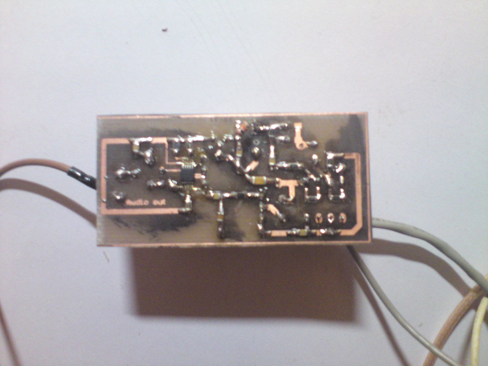

W załącznikach dotychczasowo wykonane moduły, podłączone do NWT-7 jako VFO i do karty dźwiękowej komputera, na razie w celu testów jako odbiornik (na płytce pośredniej jest modulator na NE612 i płytka wzmacniacza m.cz. na NE5532 i SSM 2167 ściągnięta z PICASTAIR-a i otrzymuję już sygnał DSB.).

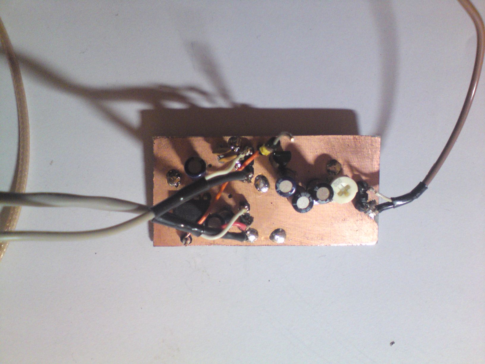

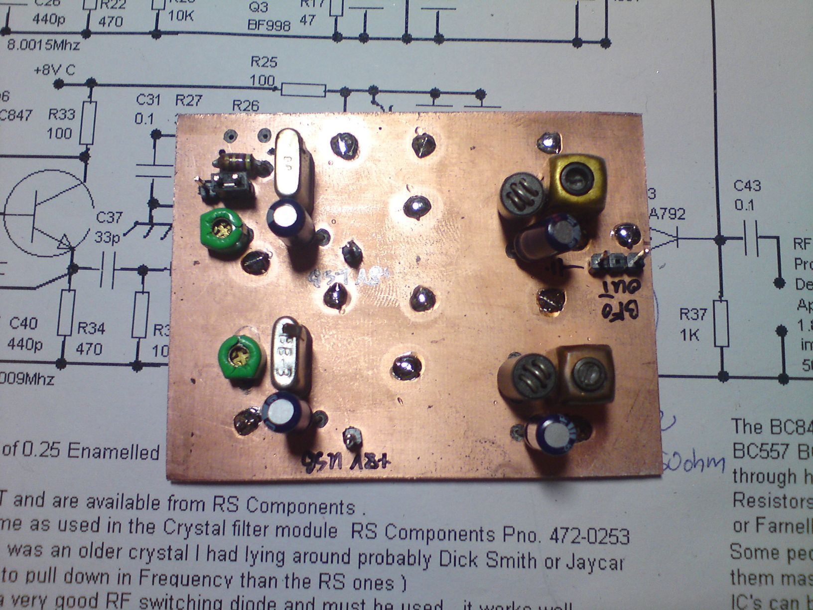

Z PI filtrem sobie poradziłem. Płytka BFO złożona i działająca. Do tej pory korzystałem z na szybko złożonego generatora - ten nowy ma wyście 50ohm, teoretycznie ok. 10dBm poziomu wyjściowego, plus dwa osobne generatory włączane w zależności od odbieranej wstęgi.
Czemu mój NWT-7 pokazuje napięcie tego generatora z wahaniami dochodzącymi nawet do kilkunastu decybeli? Mierzone napięcie nie jest stałe, tylko jakby skacze w dość szerokim zakresie. Może zmienić kanał, na którym mierzę? Mam jedną sondę, ale mogę zmienić kanały w procesorze. Może tutaj tkwi problem.
W załączniku skończona płytka BFO - teraz dorabiam pudełko ekranujące z laminatu, z wyjściem SMA i kondensatorami przepustowymi dla napięć zasilających.

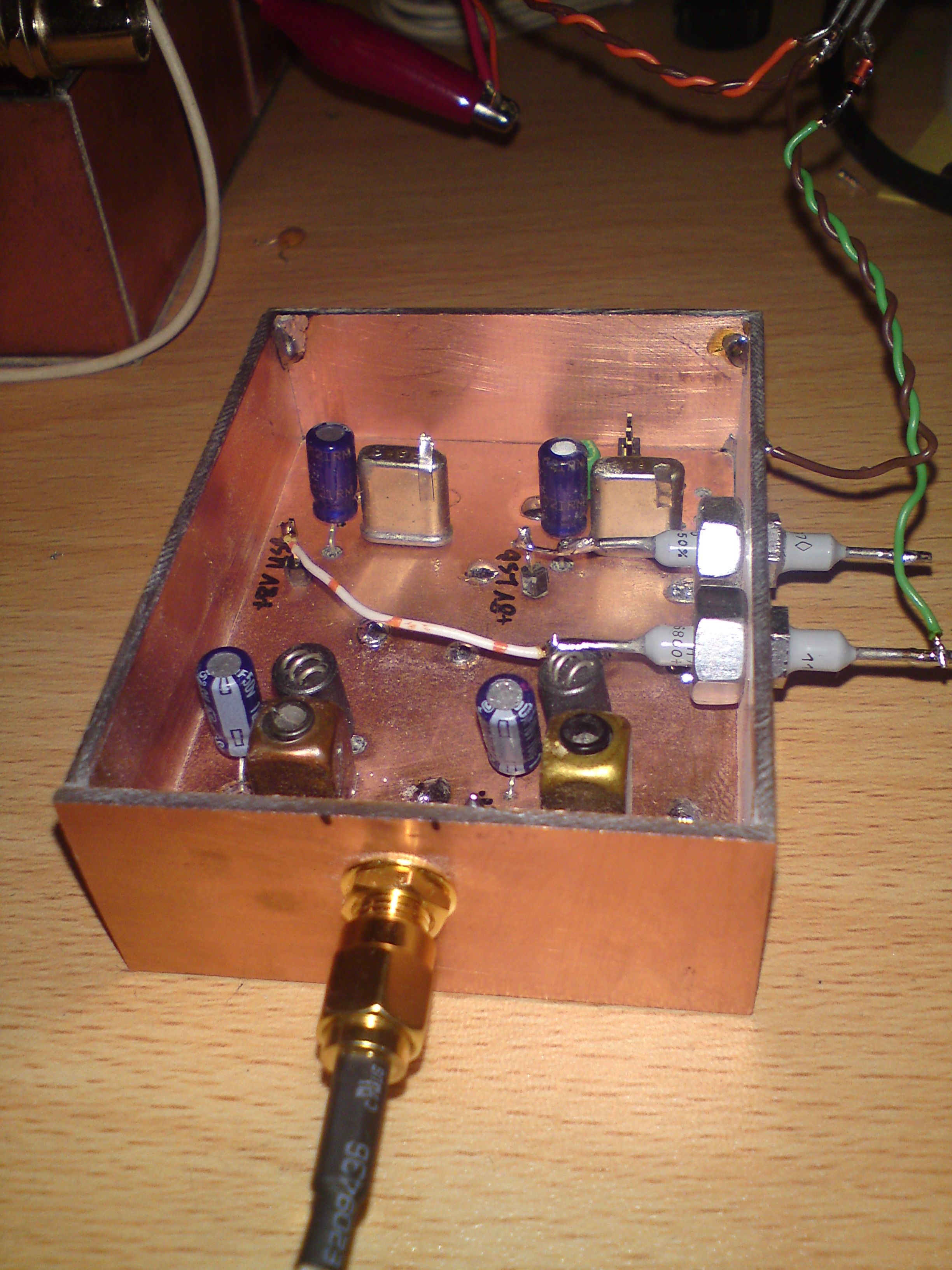

Widzę, ze zrobił się z tego wątku rodzaj bloga - dziennika budowy. Może
i dobrze, bo da komuś wiarę w swoje możliwości i to, ze można zbudować samemu radio jeśli tylko się chce.
Próbuje zbudować coś konwencjonalnego, analogowego, bo cyfrówka mnie nie bawi - wole technikę analogowa. Może to wynika z niewiedzy o układach cyfrowych. Sukcesywnie, choć nie za prędko, buduje poszczególne bloki TRX-a. Mam nawet obudowę po stacjonarnym Albrechcie AE-8000. Mam nadzieje upchnąć wszystko w tej obudowie, chociaż trudno mi sobie wyobrazić strojenie, jako ze gałka oryginalnie jest dość mała i zastosowanie enkodera 100 impulsów może nie być zbyt komfortowe (na więcej nie ma miejsca - proszę zobaczyć sobie ten model CB).
Z tego powodu coraz częściej myślę o własnej konstrukcji obudowie, która będzie modyfikowalna i łatwa do wykonania ( z laminatu). Okaże się w praktyce.

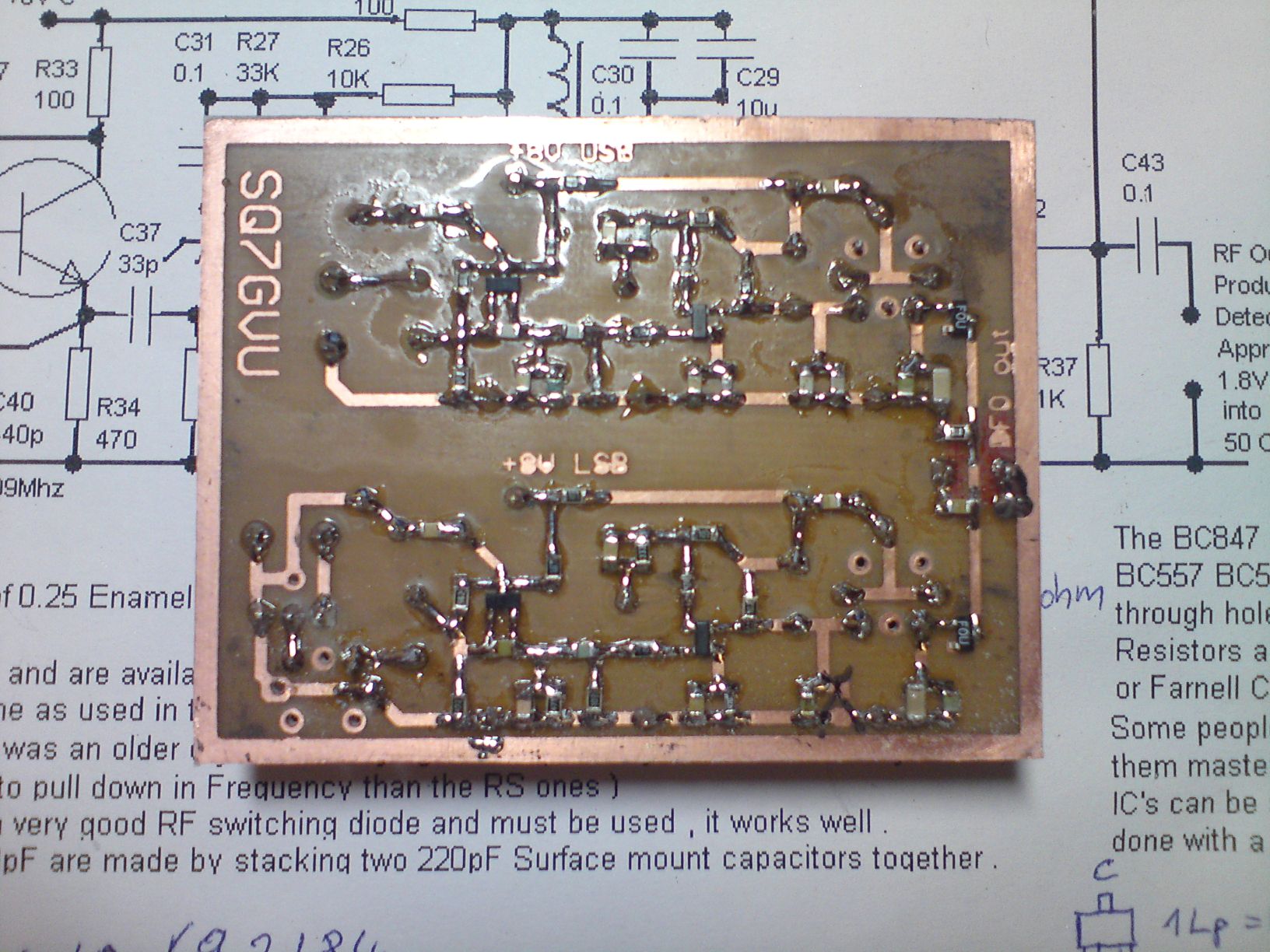

W załączeniu płytka BFO w obudowie z laminatu, z kondensatorami przepustowymi i wyjściem w.cz. SMA (czy kondensatory przepustowe 6.8nF są wystarczające?)
Pozdrawiam i Szczęśliwego Nowego Roku,
Marcin

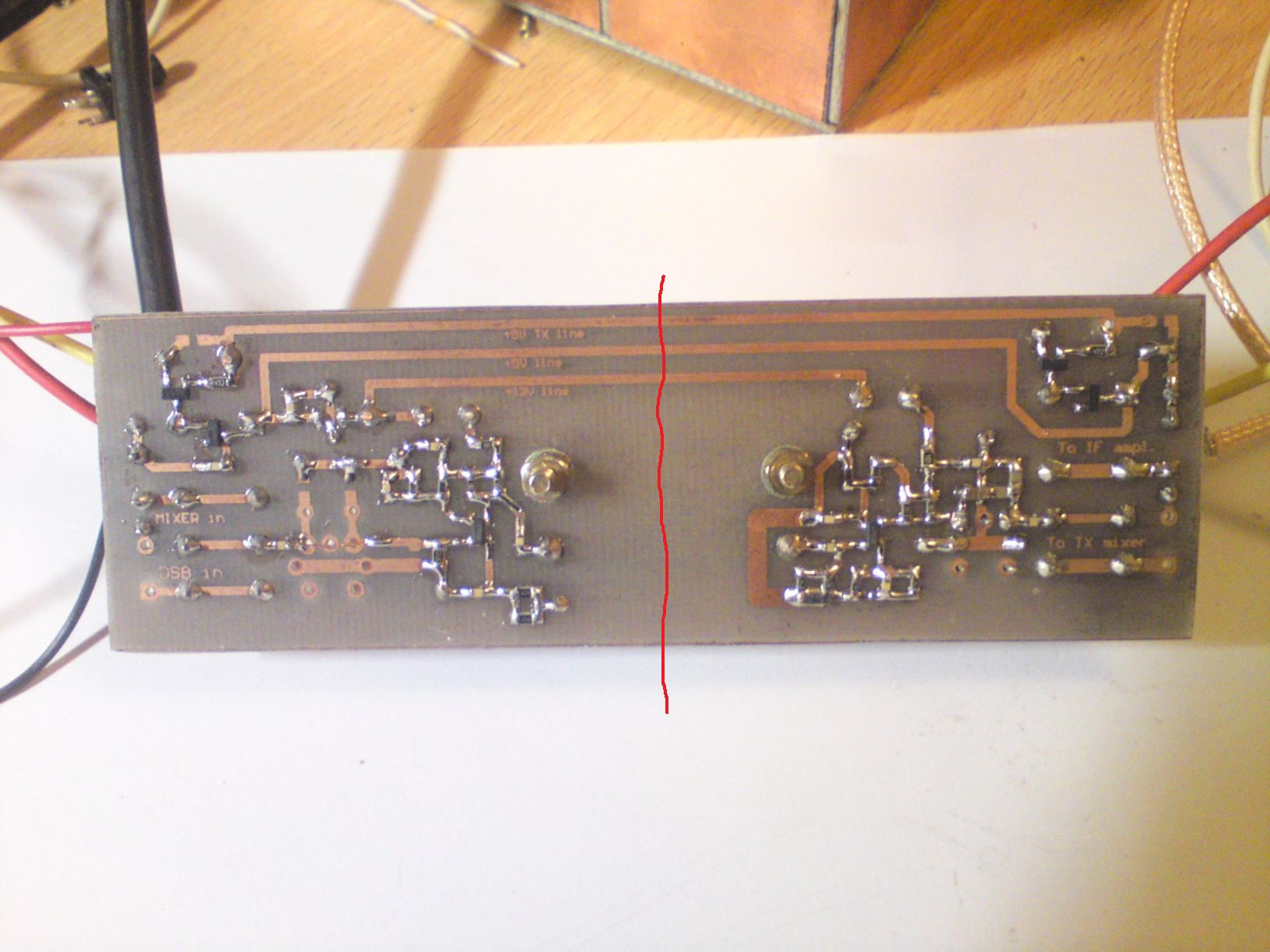

PS. Planuję zmodyfikować płytkę z filtrem kwarcowym i rozdzielić ją na dwie części, jak pokazane na zdjęciu. Miałoby to zwiększyć tłumienie poza pasmowe, linie zasilające byłyby poprowadzone przez kondensatory przepustowe. Czy w TRX-sie, który nie pretenduje do klasy zawodowej opłaca się robić takie wygibasy?

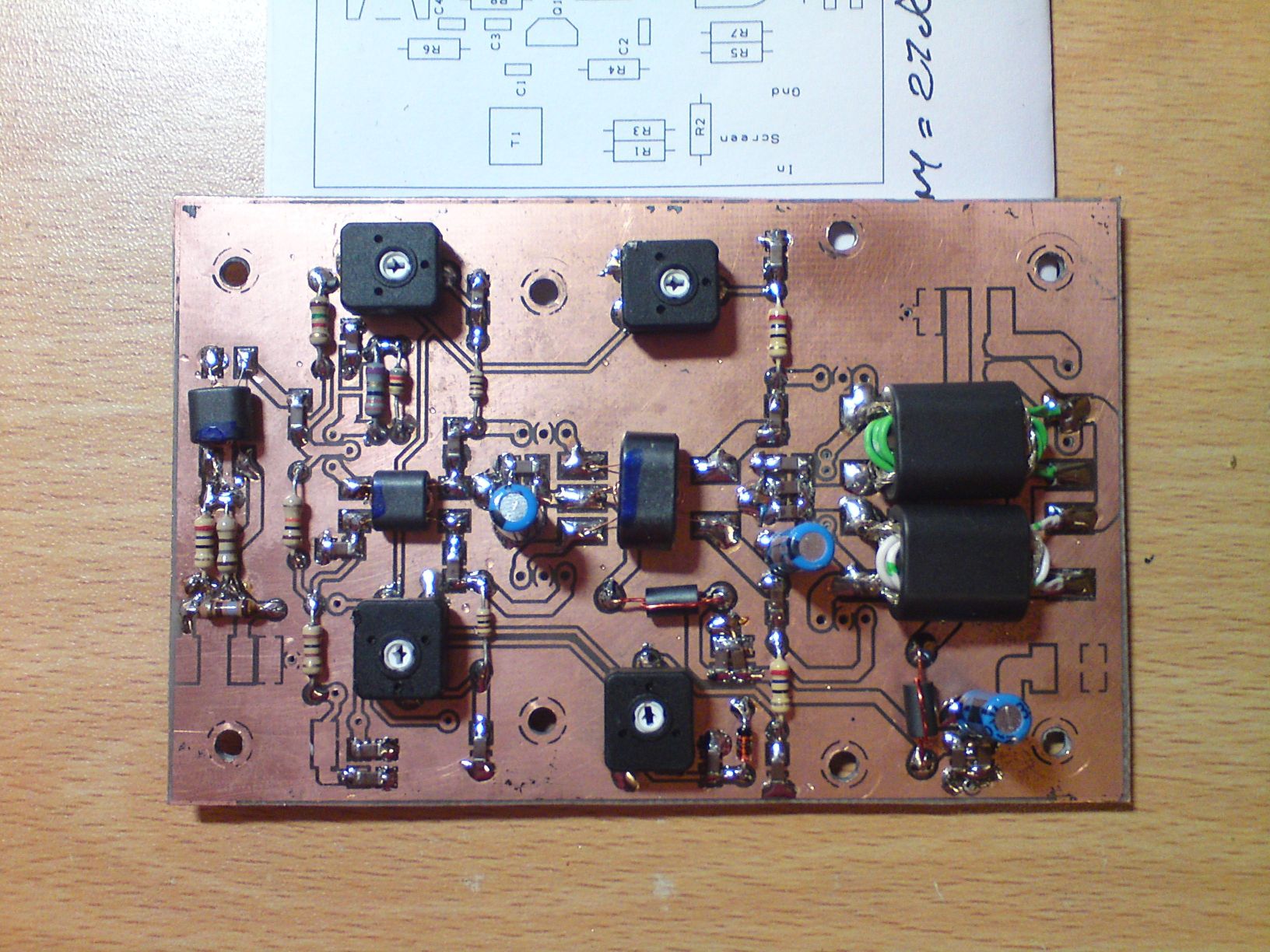

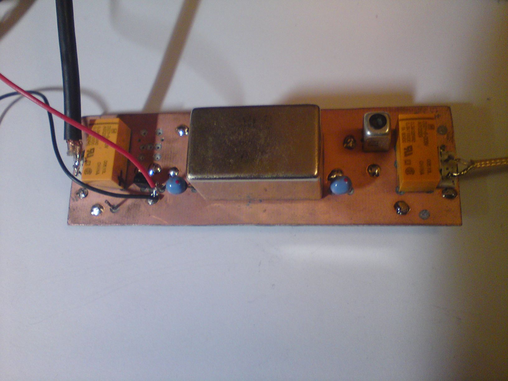

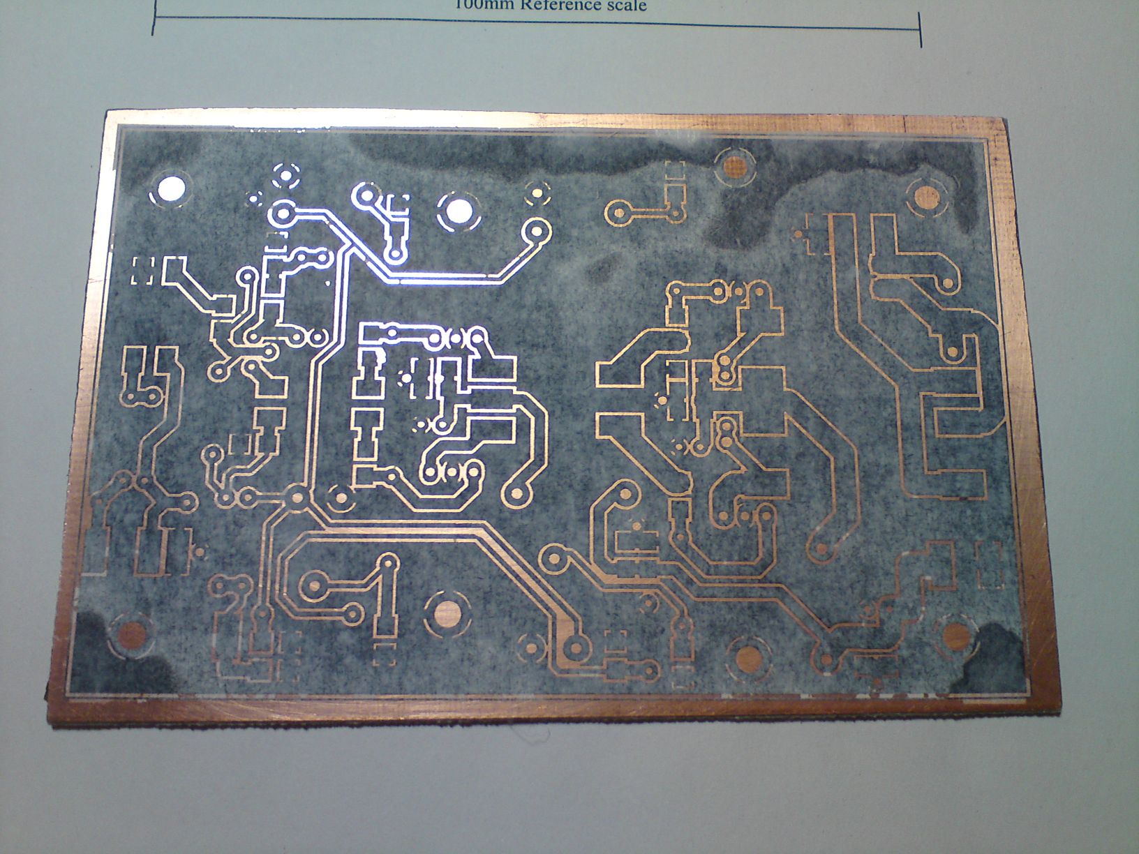

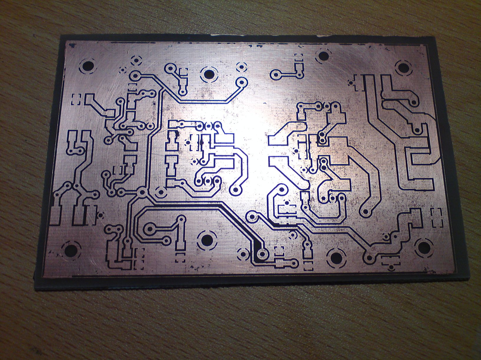

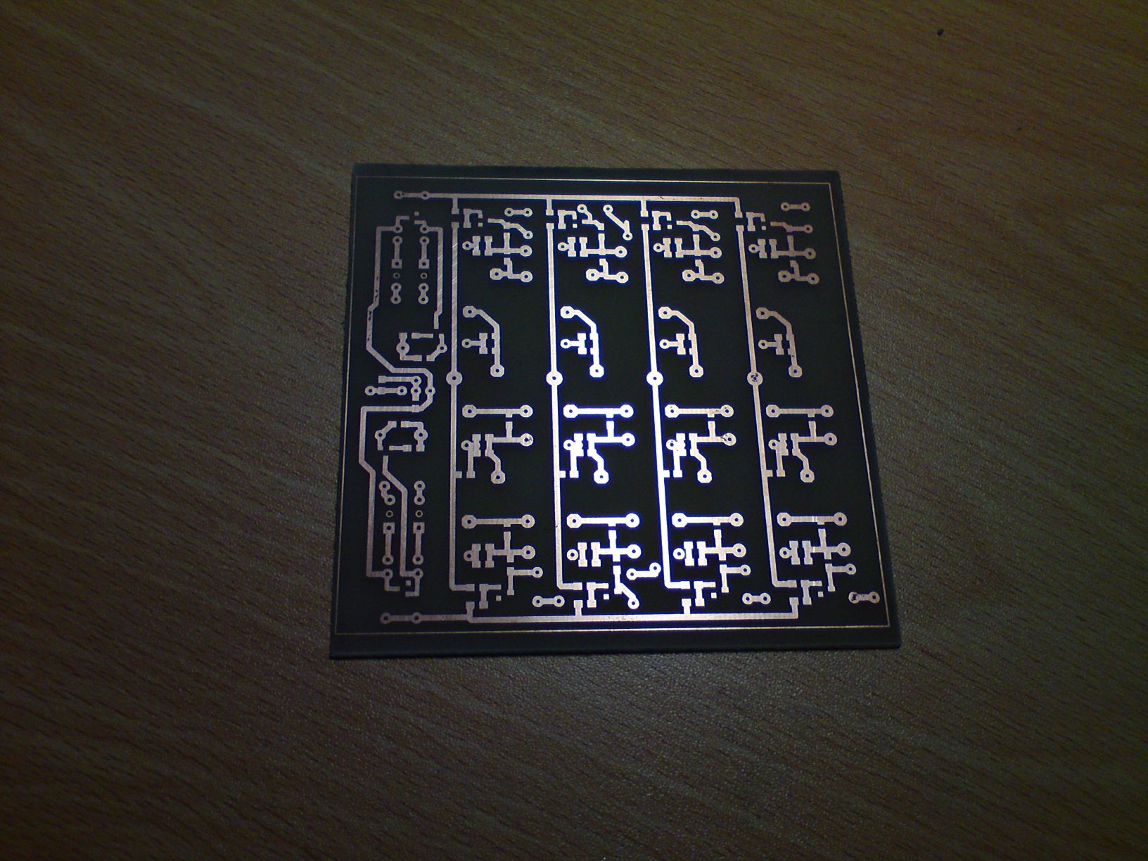

Kolejny weekend i kolejna porcja zdjęć. Dziś wytrawiłem płytki do wzmacniacza mocy 20W wg. G3XJP na tranzystorach RD oraz płytkę BPF wg. SP2JJH. Płytka jest na 4 pasma, 80m, 40m, 20m, 10m (a w zasadzie pasmo CB, w którym będę testował całość, z racji chwilowego braku licencji). Filtry są przełączane diodami PIN HSMP-3820, które udało mi się kupić w miarę tanio. Przełączanie miedzy nadawaniem i odbiorem na przekaźnikach miniaturowych.
Dziś dostałem tranzystory do PA, czekam na rdzenie i powoli będę uruchamiał część nadawczą - na razie wszystko na biurku, połączone stertą kabli.
Zamieszczę później więcej zdjęć z gotowymi już w/w modułami.
Na zdjęciach od lewej:
- Płytka BPF
- Płytka PA przed trawieniem metodą żelazkową
- Płytka PA po trawieniu - widać lekkie podtrawienia warstwy miedzi, ale jestem zadowolony z tego wykonania (pierwsze podejście).

Powoli składam wzmacniacz G6ALU - na fotce obsadzona większość elementów, pozostały jedynie pojedyncze rezystory i kondensatory.
Mogę mieć na sprzedaż płytki BPF SP2JJH - wykonuję taką dla siebie, ale przy zamówieniu więcej sztuk będzie taniej (trzy sztuki będą na sprzedaż, czwarta dla mnie). Płytka wyjdzie około 70zł (soldermaska i opis na stronie górnej, metalizacja otworów). Gdyby byli chętni to proszę o kontakt.

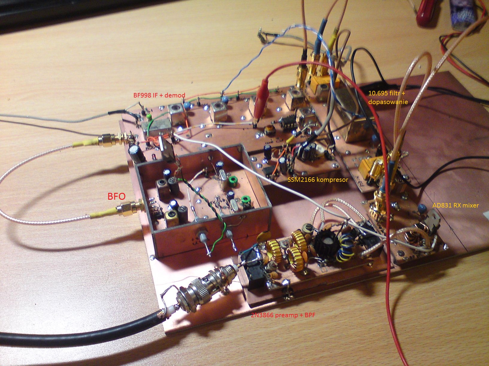

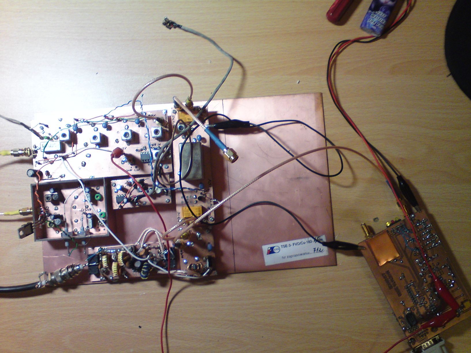

Po dłuższej przerwie znalazłem chwilę, żeby złożyć małą platformę testową i nagrać audio odbiornika.
W załączeniu mp3 z odbioru na 27MHz około 20 wieczorem - w 27 sekundzie przełączyłem na drugą stację - oraz zdjęcia "platformy testowej".
Wyjście detektora podpięte bezpośrednio pod kartę dźwiękową komputera, jako VFO pracuje NWT-7 ECO (-20dB podawane na mieszacz AD831).
Powoli brnę do przodu - w miarę możliwości czasowych i chęci :-)
