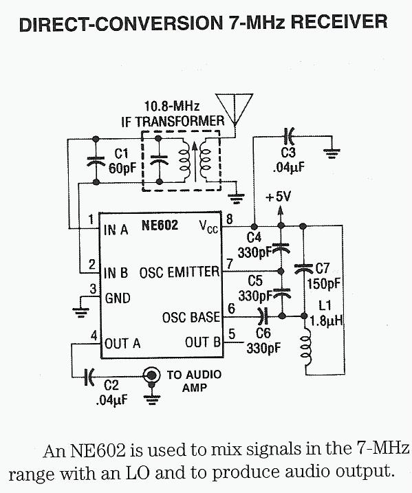

Znalazłem w sieci schemat tego oto odbiornika.
Mam pytanie. Jaki transformator trzeba wstawić w tam gdzie pisze 10.8 MHz IF Transformer ? O co tu chodzi ?

To powinno działać nawet bez tego transformatorka :-) Z niego jest zrobiony filtr wejściowy. Jest to pierwszy lepszy kubek filtru na 10.7Mhz. Zapuść w googlach 7x7 10.7 i znajdziesz parametry takich transformatorków. Masz je w każdym domowym i samochodowym radiu.

Z braku laku cewkę można nawinąć na toroidzie i dać równolegle kondensator (najlepiej np0).
Jak uda się uruchomić odbiornik to pisz! Sam jestem ciekawy jak takie cudo działa Big Grin

Normalny świstofon - przydało by się coś do przestrojenia VFO.

Przestrajanie odbywa się poprzez zbliżanie śrubokręta do L1 Tongue

(28-12-2011 23:17)SQ9RFC napisał(a):  Normalny świstofon - przydało by się coś do przestrojenia VFO.
To nie chodzi o jakość, tylko o to, że takie proste urządzenie potrafi spełniać podstawowe działanie jakim jest odbiór fal radiowych !! Wogóle fale elekromagnetyczne mnie fascynują. Smile
