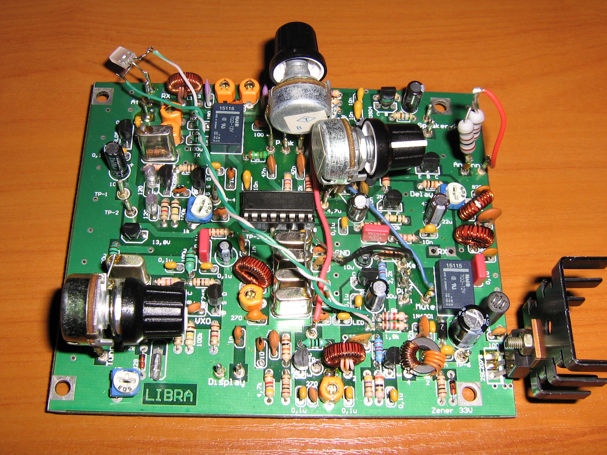

I ja się pochwale swoja pracą wiec ze nie jest to ambitny projekt ale od czegoś trza zacząć
na początku był chaos
a potem zaczęło to jakoś wyglądać
mam nadzieje ze od przyszłego tygodnia prace ruszą do przodu

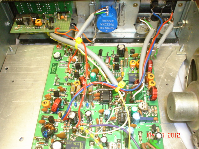

Złożyłem Librę jakiś czas temu. Z konstrukcji jestem jak najbardziej zadowolony, chociaż jak na razie miałem okazję przetestować w pełni tylko RX. Jeszcze nie posiadam licencji, więc część nadawczą mogłem przetestować jedynie na sztucznym obciążeniu. Ta ostatnia zresztą wymaga jeszcze pewnego dopracowania - jeden z obwodów LC nie stroi się tak, jak powinien (maksymalna wartość tylko w jednym punkcie i inna niż w instrukcji, chociaż to może być winą improwizowanej sondy w.cz.). Chwilowo nie mam czasu, by się tym zająć, a poza tym kwestia nabierze znaczenia dopiero po uzyskaniu uprawnień do nadawania. Smile

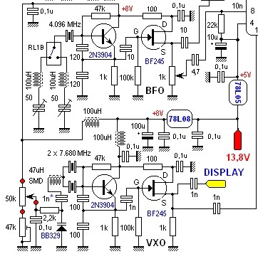

Wczoraj w nocy polutowałem odbiornik Libry. Podłączyłem bez filtrów wejściowych. Szumy gwizdy, ale żyje. Dziś dokończyłem filtry - jeden się nie stroi, popracujemy nad nim. Kwarc w BFO nie chce ciągnąć w górę z 4.096.0 na 4.097.2 więc ustawiłem na w 4.0948. Kilka stacji telegraficznych bardzo ładnie słychać, ALE !!! bez względu na sygnał z anteny - (można ją nawet odłączyć) słychać jakieś takie podwzbudzenie - podobne do superreakcyji. Jest bardzo silne i bardzo nieprzyjemne. Silny sygnał mocno go wycisza. Zmiana częstotliwości BFO powoduje w kilku miejscach trymerka całkowity jego zanik, ale znika również sygnał użyteczny. Chciałbym na Librze posłuchać Zawodów SP QRP więc się będę mocno sprężał. Mam nadzieję, że dam radę i do soboty zdążę rozwiązać problem. :-)
Jerzy_Mi
( SQ9RFC- zarezerwowany... fajny?)
Odbiornik Libry podstroiłem i chyba działa. Dziś słuchałem na nim zawodów. Antena typu KDZO +-60m (tyle miałem drutu) od 1 do 7m nad ziemią niczym nie zestrojona. (KWZO - Kawałek Drutu Za Oknem)
Napisałem, że Libra chyba działa, bo stacje słychać, ale na tle bardzo dużego szumu generowanego przez odbiornik. Zwarcie anteny powoduje zanik sygnału stacji a szumy pozostają. To są naprawdę duże szumy.
Kręcąc trymerkiem BFO da się zauważyć dwa zaniki sygnału i szumu w niewielkiej odległości od pewnej częstotliwości. Trudno ją zmierzyć bo miernik przestraja układ. Doświadczalnie stwierdziłem, że trzeba ustawić w środku tych zaników i to prawie na granicy zbocza zaniku. Czuć to zbocze potem, bo szumy powoli wzrastają przy strojeniu VFO w górę. To nie jest szum półprzewodnika - to jest coś podobnego do superreakcji, do jakiegoś wzbudzenie, sprzężenia - muszę nad tym popracować jeszcze.

Zgodnie z sugestią Włodka zamieniłem sygnały mieszacza BFO (z filtra idzie na nogę 8, a BFO na 5) pokręciłem śrubkami - nabrałem wprawy i odbiorniczek zaczął śpiewać morsem tak głośno, że słuchawki podtopiłem. W chwili wolnego czasu podepnę tam mikro-przełącznik i nagram mp3 dla porównania przed i po zamianie.

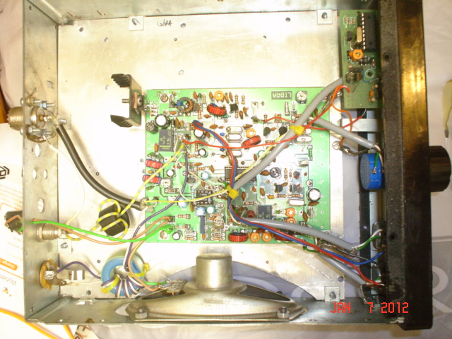

Coraz bardziej mi się ta maszynka podoba. Wczoraj znów przez godzinkę słuchałem zawodów. Drugiej wstęgi praktycznie zero. Ciepły ton. Myślałem aby dorobić filtr m.cz. CW, ale nie ma potrzeby - wczoraj przy sporej ilości mocnych i słabych stacji odbiór był doskonały. Jeszcze dziś micha mi się cieszy :-))
