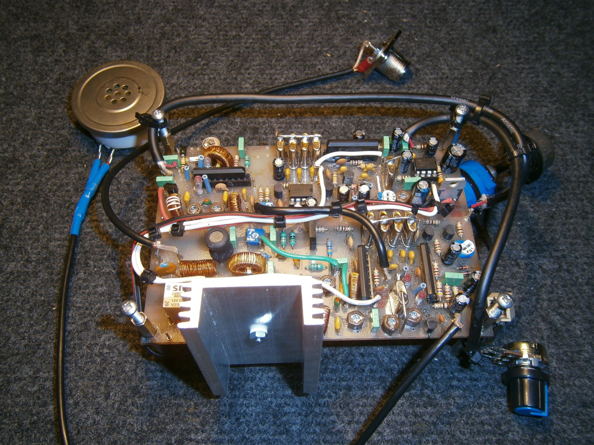

hmmm jak klikniesz zalacznik, w okienku wybierasz katalog i plik z foto , natepnie klikasz dodaj zalacznik i czekasz, jak juz w ten sposob dodasz wszystkie foto , to tam gdzie w poscie bedzie kursor po kliknieciu wstaw sie pojawi ;-)
pozdrawiam
Krzysztof SQ8Z

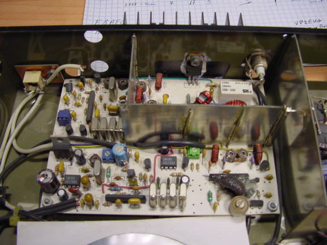

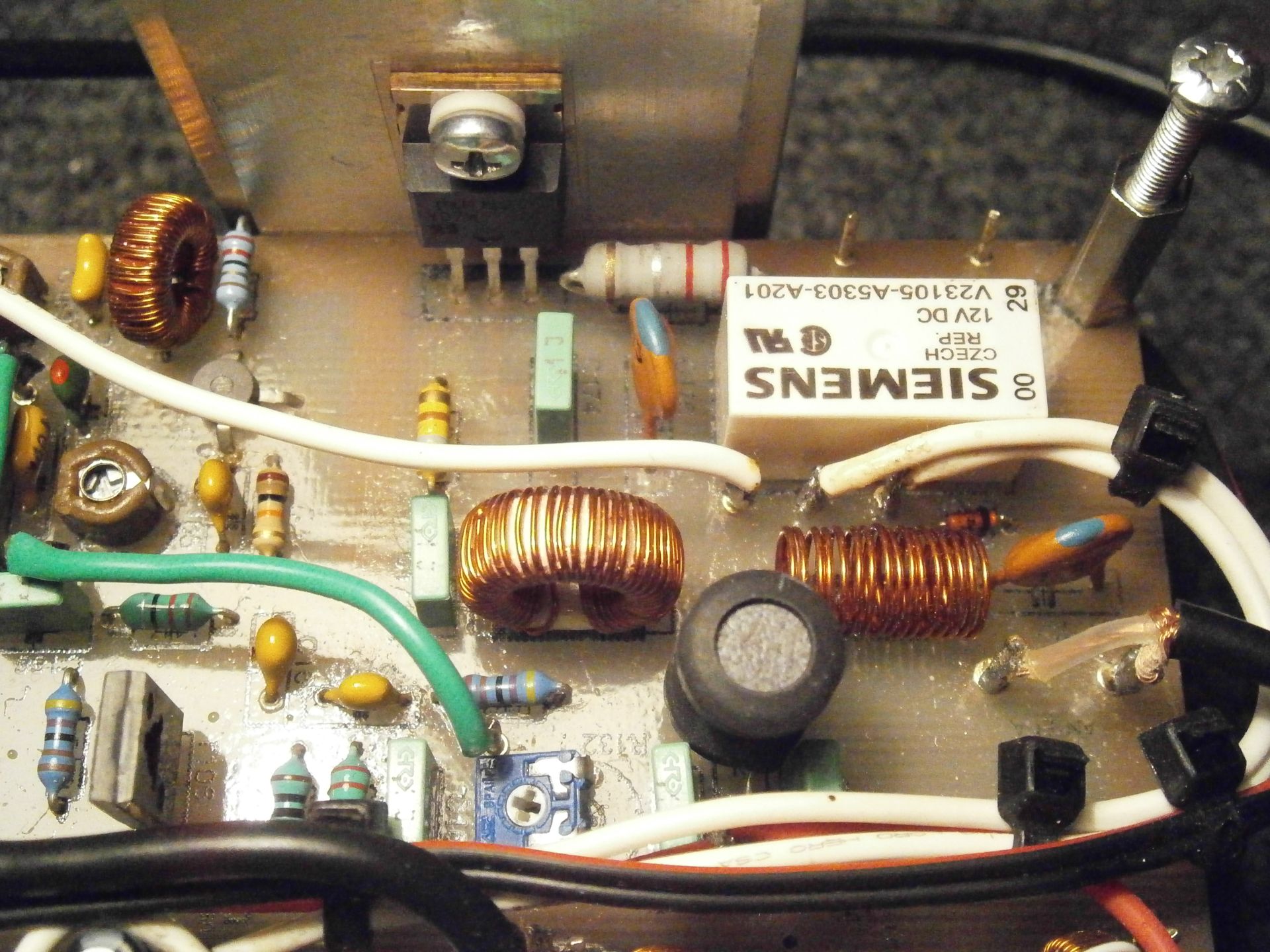

jak pisalem , wywalilem cewki poietrzne i wstawilem wykonane na rdzeniach toroidach...

Trochę za duże zdjęcia miałem.
Teraz powinno pójść...

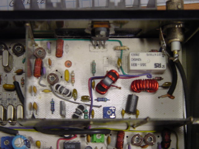

o.k. wystarczy wszystko widac...
1. wsadz to w jakies blaszane pudelko
2. nawet z paskow laminatu zrob scianke ekranujaca tak jak u mnie na fotkach
3. moze okazac sie e pod spodem PCB "obszar wzmacniacza tez trzeba bedzie zaekranowac
4. mimo wszystko na poczatek zamienilbym cewke LPF ( te powietrzna) na nawinieta na rdzeniu T50-2 ( czerwony Amidon).
5. mozesz jeszcze tak na biegu pobawic sie nastepujaco:
wez kawal ferrytu ( jakis pierscionek np. z kabla monitorowego taka rure Wink
i pokombinuj kladac ja kolejne obszary PCB ;-)... moze okazac sie ze w pewnym polozeniu wzbud ustanie ;-).
Ale podstawa to ekran i puszka obudowa... na sznurkach na stole to bedzie mialo wieksze tendencje do wzbudzania ;--)
pozdrawiam
Krzysztof SQ8Z[/i]

Po roku wracam do TYFONA ! Czasami tak bywa...
Krzysztof, wykonałem wszystkie Twoje zalecenia wymienione w punktach 1 - 4. I jest efekt - wzbudzenia ustały!
Zrobiłem nawet pierwsze łączności !!! Martwi mnie tylko mała moc na wyjściu - ok. 2W. Podejrzewam, że chyba źle nawinąłem cewkę na T50-2 (14 zwojów, co dało ok. 1uH, bo taką indukcyjność miała wcześniej cewka powietrzna w LPF). Ale, czy to jest dobrze ? Jaka powinna być indukcyjność tej cewki ?
