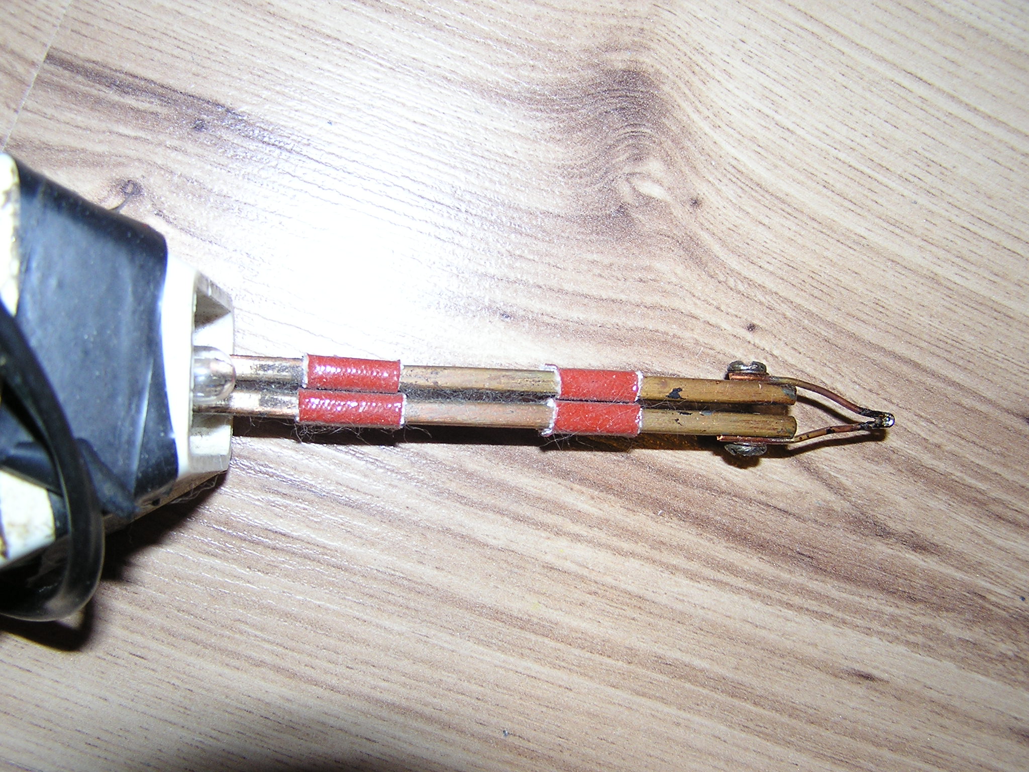

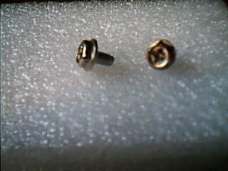

Nie rozumiem problemu za dużej mocy transformatorówki. Moja zrobiona w połowie lat 70-tych ubiegłego wieku wciąż dzielnie służy mimo, że przez kilka lat pracowała zawodowo i przez wiele tal amatorsko. Ma 80W i ilość podanego ciepła się reguluje czasem grzania i tyle.
Co do nieszczęsnych śrubek (swoją urwałem bardzo szybko i przegwintowałem na M4). W następnej kupionej przeze mnie lutownicy pozakładałem śrubki M3,5 wykręcone z gniazdek instalacyjnych 220V. Dzo dziś używa jej mój syn i sobie chwali.

Witam wszystkich , Bijecie piane na tem naprawy" Lutoli"-- "a moze taka śrubka albo inna śrubka " Cwiczenia proste jak świński ogon w kieszeni !! gwintujemy nowe śrubki , wkrecamy a jak sie nie da to delikatnie ucinamy te długie płaskowniki i znowu wiercimy , gwintujemy i działamy dalej !!! . Dla mnie najwazniesze jest temperatura jaką uzyskujemy na grocie !!! Najgorsze rozwiązanie jest -- stosowanie chińskiej QUPY w postaci ściemniaczy domowych ( u mnie po fascynacji zostały wyrzucone na śmietnik !!!!) proste pytanie dlaczego ????? ktoś podpowie jak ustabilizowac i jaką ma być prawidłowa temperatura lutowania -- czyli temperatura grota !!!-- tylko prosze nie każcie mi stosować ściemniaczy z jakiegos marketu !!!

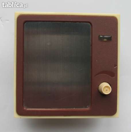

(10-12-2011 16:37)SP5LQV napisał(a):  Najgorsze rozwiązanie jest -- stosowanie chińskiej QUPY w postaci ściemniaczy domowych ( u mnie po fascynacji zostały wyrzucone na śmietnik !!!!) proste pytanie dlaczego ????? ktoś podpowie jak ustabilizowac i jaką ma być prawidłowa temperatura lutowania -- czyli temperatura grota !!!-- tylko prosze nie każcie mi stosować ściemniaczy z jakiegos marketu !!!
Przecież nikt nie każe Ci stosować chińskiego. Możesz sobie założyć polski RS-6 jak na zdjęciu. Sam takiego używam i działa bez zarzutu.
