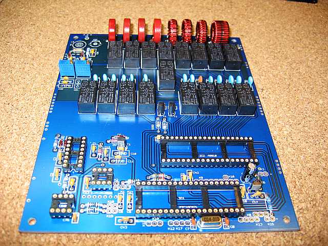

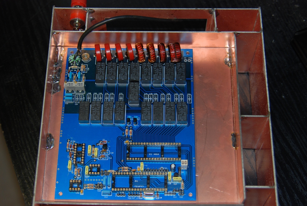

No, moja skrzynka też "ruszyła do przodu" !
Dzisiaj po południu odebrałem przesyłkę z PCB,
efekt 2 godzin pracy na foto Smile
Do kompletu elementów brakuje mi tylko A6818 - reszta jest
"w szufladzie" Wink (mam nawet T37-77, których kiedyś kupiłem
kilka sztuk do... przetwornicy zasilacza N2PK!).

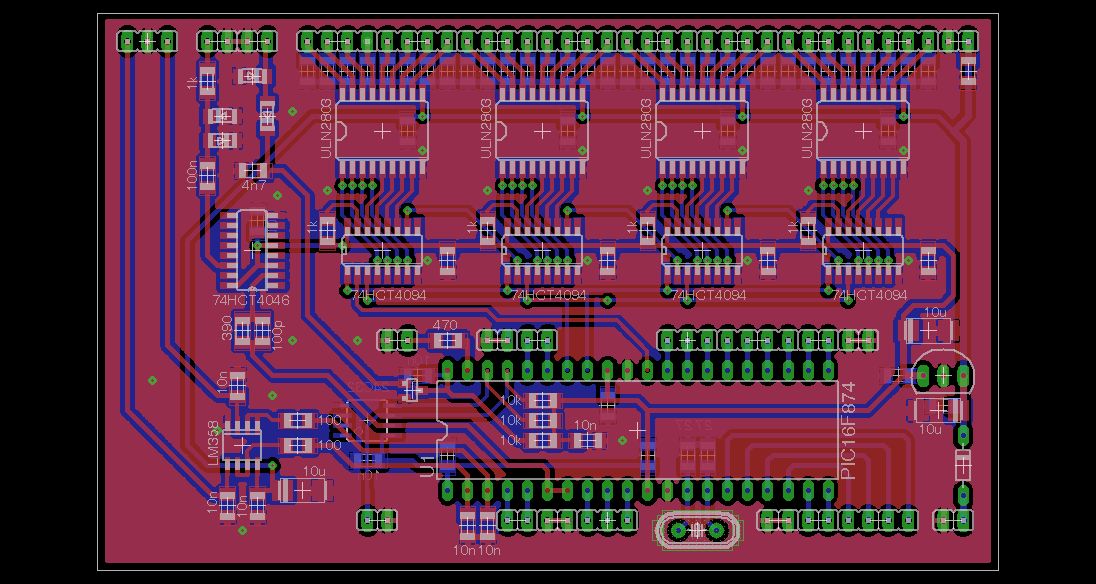

Na CQ HAM RU są ciekawe rozwiązania skrzynek.Koszt wykonania jest bardzo niski.Ciekawym rozwiązaniem jest konstrukcja RA3DNQ.Odpowiedniki ich układów poniżej .
.pdf  Odpowiedniki.pdf (Rozmiar: 87.83 KB / Pobrań: 1969)

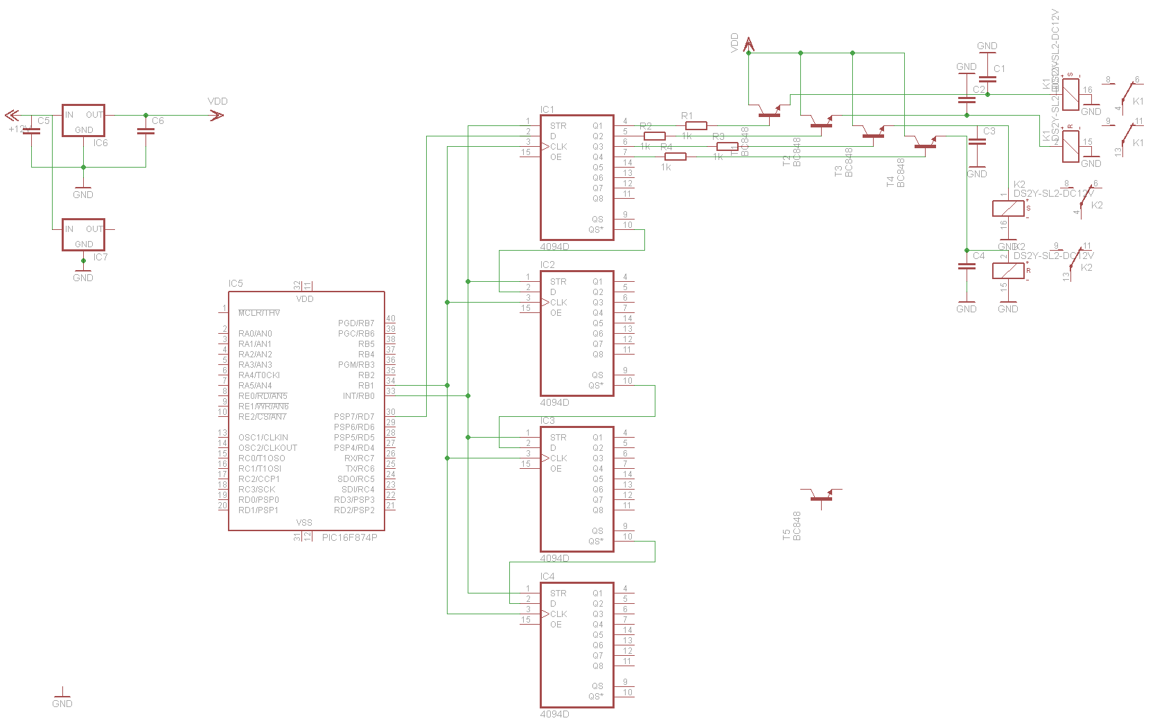

Tanim rozwiązaniem jest też konstrukcja UR4QBP (Atmega8,2szt 4015,2szt ULN2803).Uruchomiłem sterownik i działa.Za parę dni dorobię resztę to podzielę się spostrzeżeniami.
15-10-2009 12:55

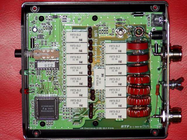

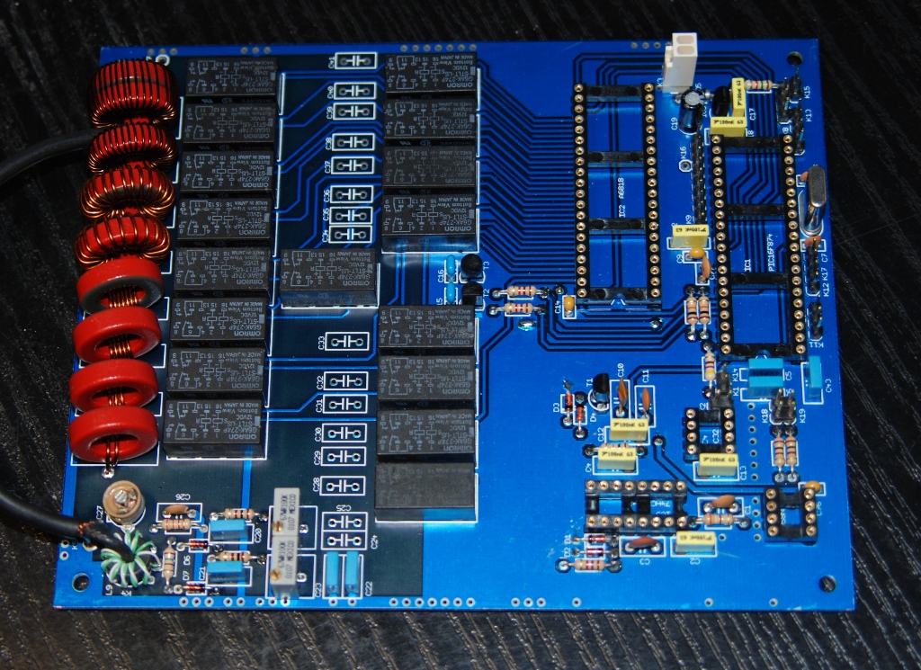

Czy może mi ktoś powiedzieć, gdzie można dostać taką ładną, niebieską PCB do tej skrzynki DL5MGD Smile no i przede wszystkim za ile? Jakie rdzenie siedzą w tej wersji na 100W i czy oprucz zmiany kondensatorów na wyższe napięcia coś jeszcze jest zmienione w stosunku do oryginału ??
13-01-2010 2:08
SQ5MGA Offline
Liczba postów: 52
Dołączył: 29-06-2009
Post: #58
RE: Skrzynka antenowa domowej roboty
Praktycznie wystarczy zmienic kondensatory na wyzsze napiecie ale ja byłbym i tak ostrożny co do pracy przy wiekszej mocy niż 20W, a to głownie z tego powodu, ze latwo uszkodzić przetworniki a/d przez podanie zbyt wysokiego napiecia na ich wejscie.Należy stroić antene przy małej mocy a po zestrojrniu na tej F mozna podwyzszyć moc. Wystarczy , że po przestrojeniu f zapomnisz wykonac strojenia anteny na małej mocy i masz duże prawdopodobienstwo uszkodzenia przetwornika a/d.
13-01-2010 9:25

(13-01-2010 9:25)SQ5MGA napisał(a):  [...] ale ja byłbym i tak ostrożny co do pracy przy wiekszej mocy niż 20W, a to głownie z tego powodu, ze latwo uszkodzić przetworniki a/d przez podanie zbyt wysokiego napiecia na ich wejscie.[...]
Co prawda przetworniki są separowane przez LM358, a wejścia PIC mają wewnętrzne diody zabezpieczające (do masy i zasilania), ale szeregowy opornik z wyjścia op-ampa do wejścia pomiarowego PIC-a to tylko 100 omów - tak więc Wojtek masz absolutną rację: trzeba uważać...
Jest jeszcze jedna rzecz: w tej skrzynce są zastosowane rdzenie proszkowe w wymiarze T68 (przynajmniej takie ja mam). Materiał proszkowy (ferrytowy zresztą też) ma określone dopuszczalne wartości strumienia magnetycznego - ten zaś zależy od napięcia na cewce. Przy strojeniu i niedopasowaniu albo przy większej mocy, tzn. wtedy, gdy występują większe napięcia, może sie okazać, że ten parametr zostanie przekroczony.
Natomiast wymiar rdzenia - a ściślej jego objętość - determinuje (dla danej cewki, częstotliwości pracy i napięcia) dopuszczalny przyrost temperatury.
Polecam - dla zabawy Wink - skorzystanie ze znanego wszystkim programu "mini Ring Core Calculator" - ale w tej części Application na ekranie, gdzie zazwyczaj wszyscy obliczają tylko ilość zwojów i długość potrzebnego drutu Smile
Wstawiając (dla obliczonej cewki) różne wartości napięć przy danej częstotliwości program pokazuje osiągane wartości strumienia i przyrosty temperatur - jak są przekroczenia, to na czerwono Tongue
Natomiast do większych mocy stosuje się trochę większe toroidy - takie jak np. Ed W3NQN w jego znakomitych filtrach (zobaczcie świetne wykonanie Boba 5B4AGN )

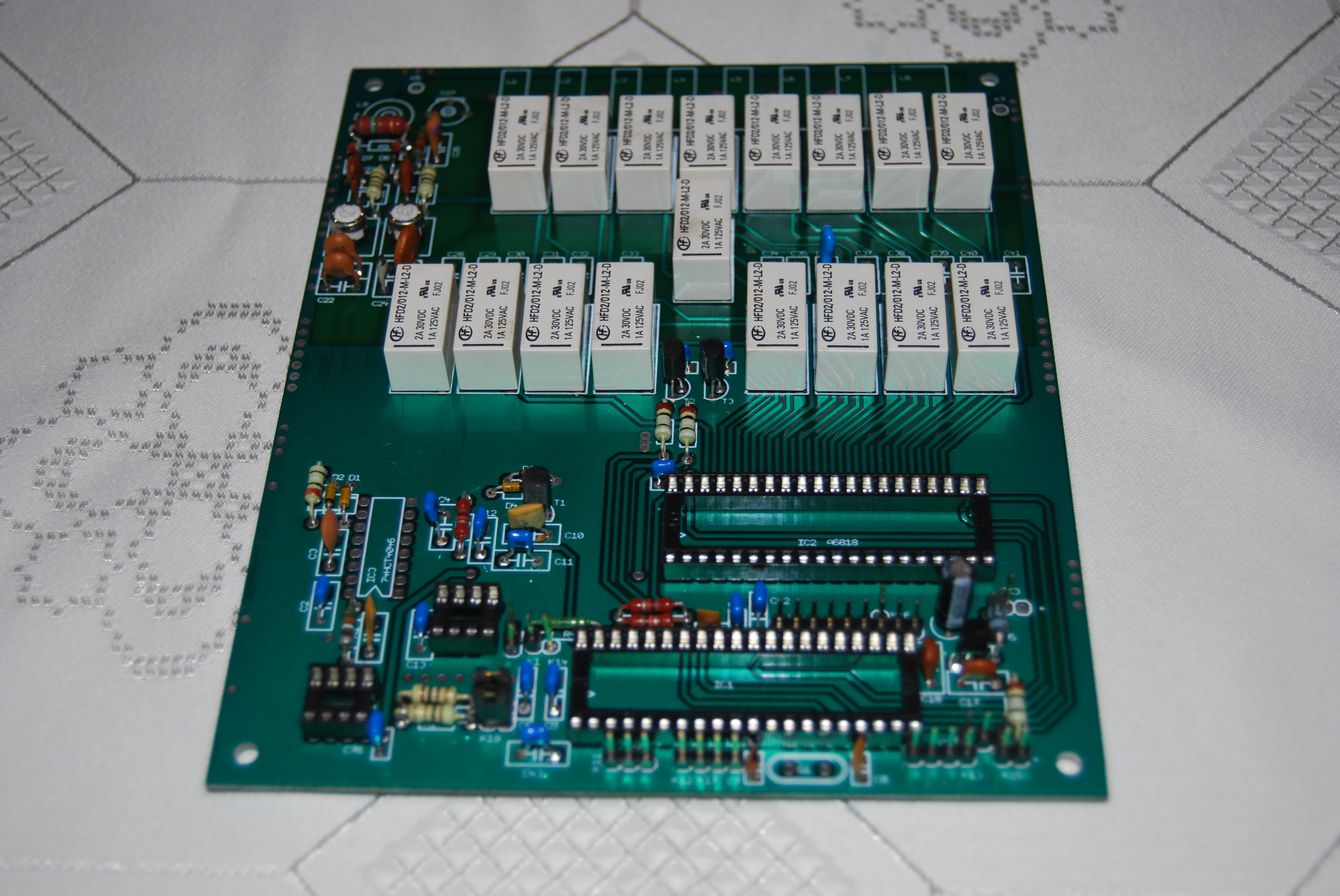

czy któryś z kolegów przez przypadek posiada może aby PCB oraz A6818 DIP-40 a na dodatek mógłby się tego pozbyć za stosowną gratyfikację?.
