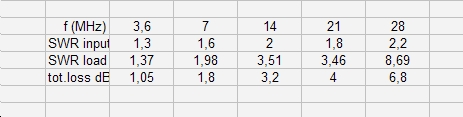

(22-10-2011 16:29)SQ4RNF napisał(a):  A tam straty. Na KF-ie przy długości 35m nie ma powodów do paniki. Tłumienie takiego fidera jest na poziomie 8,2dB/100m przy 50MHz.
No nie wiem...
Mam duży dystans do swojej wiedzy, ale korzystając z programu TLW zrobiłem takie małe wyliczonko dla anteny kol SP5AQT. Przyjąłem kabel RG58 z tabelki zaszytej w programie.
Chyba jest jednak o co się bić - 3dB to połowa mocy zgubiona w kablu
pozdr.
Ryszard
