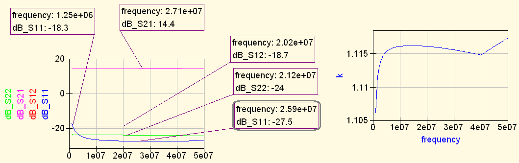

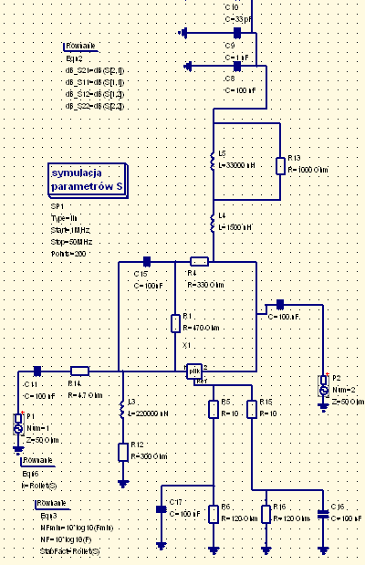

Pozwoliłem sobie zasymulować ten wzmacniacz w nieco innej konfiguracji. SWR wejścia i wyjścia nie gorszy niż 1,3 powyżej 1,6 MHz. W układzie nie ma żadnych transformatorów. Tranzystor ten wrażliwy na indukcyjności w emiterze nawet niewielka ścieżka zmienia parametry wzmacniacza (tranzystor ma dwa wyprowadzenia emitera) dlatego do każdego emitera podłączone są rezystory i kondensatory. Wzmocnienie około 14,4 dB (na niższych częstotliwościach będzie nieco wyższe ale nie czas i miejsce by to dokładnie wyjaśniać). Wzmacniacz jest bezwarunkowo stabiilny k>1 przy prawidłowym montażu. Uwaga dobrać opornikiem w bazie od strony masy na prąd Ic około 40-50mA. Jakby ktoś chciał sobie przeliczyć s-y na swr oto tabela "odpowiedników" http://www.minicircuits.com/app/DG03-111.pdf
s11 to dopaowanie wejścia, s22 wyjścia, s21 wzmocnienie, s12 izolacja.
