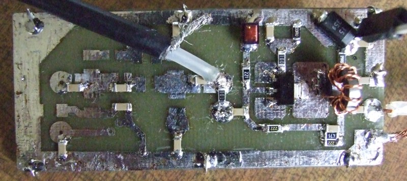

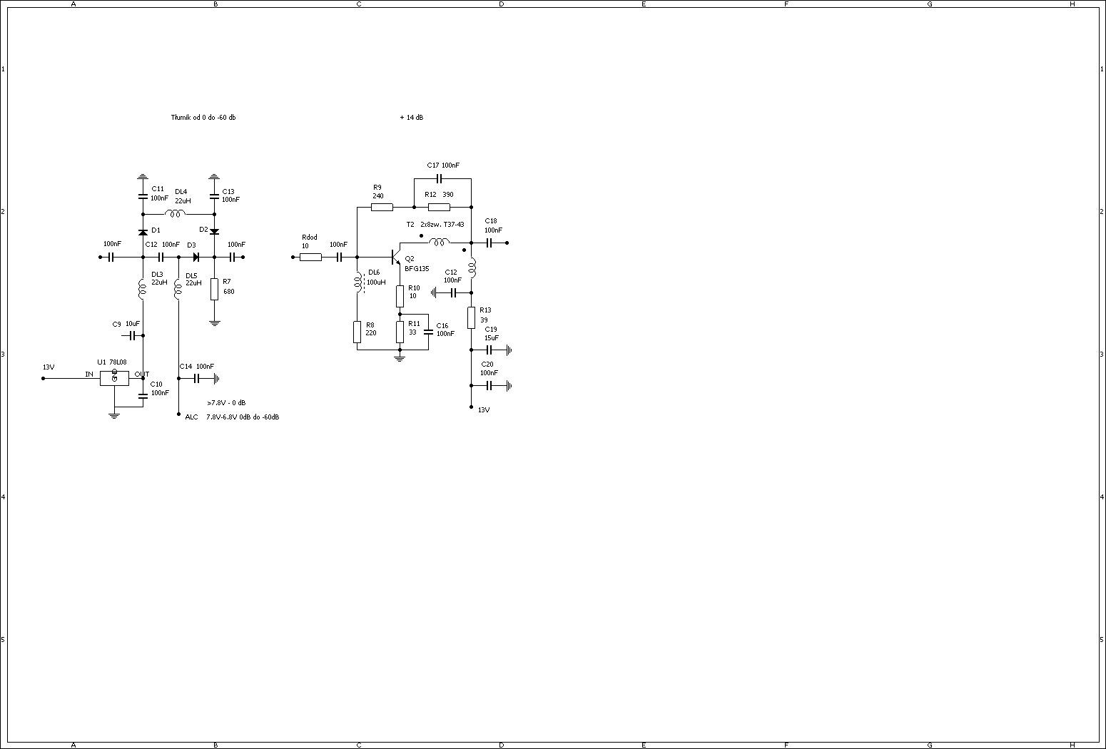

Zostały wykonane pierwsze próby elementów układowych wzmacniacza mocy 25W do projektu HUSAR. Na "pierwszy ogień" poszedł wzmacniacz na tranzystorze BFG135 pracujący z prądem 60 mA. Do prób została wykonana płytka PCB zawierająca wzmacniacz i tłumik regulowany na diodach PIN ( zdjęcie płytki oraz jej projekt w załączeniu). Założenia projektowe pokryły się z wynikami pomiarów. Wzmacniacz został zrealizowany zgodnie z załączonym schematem.
Wzmocnienie - 14 dB
Pobierany prąd - 60 mA (przy napięciu zasilania 13 V ).
Oporność wejściowa - 30 Om.
Oporność wyjściowa - 25 Om
Moc wyjściowa przy kompresji 1 dB - 200 mW, tj 23 dBm.
Nierównomierność przenoszenia 0.5 dB w zakresie częstotliwości 1.8-30 MHz

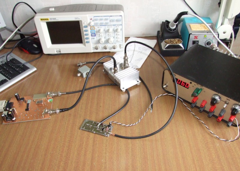

Dla zainteresowanych podaję sposoby przeprowadzenia niektórych pomiarów.
Oporność wejściowa została określona na podstawie dwóch pomiarów SWR. Mając wartość SWR możemy określić np za pomocą kalkulatora "Minidb 13" dwie wartości oporności które pomierzony SWR wywołują. W celu określenia czy rzeczywista oporność jest większa, czy mniejsza od 50 Om, dokonujemy drugiego pomiaru SWR z szeregowym opornikiem 10 Om. W tym wypadku zmiana wartości SWR w dół sugeruje, że wzmacniacz ma oporność poniżej 50 Om.
W załączeniu wykresy SWR wejścia wzmacniacza.
Pomiaru oporności wyjściowej wzmacniacza dokonałem metodą "techniczną". Polega ona na dwukrotnym pomiarze amplitudy sygnału wyjściowego wzmacniacza za pomocą urządzenia pomiarowego o dużej oporności wejściowej np oscyloskopu z sondą. Pierwszego pomiaru dokonujemy przy otwartym wyjściu wzmacniacza. Określamy amplitudę sygnału nie obciążonego wyjścia. Kolejnym krokiem jest podłączenie do wyjścia wzmacniacza PR-ka 220 lub 100 Om i ustawienie jego wartości na takim poziomie, przy którym wartość amplitudy sygnału wyniesie dokładnie połowę wcześniej pomierzonej. Teraz wystarczy zmierzyć wartość PR-ka i mamy oporność wyjściową.
Pomiaru mocy wyjściowej przy której wzmacniacz przestaje być liniowy dokonałem przy pomocy NWT o sygnale wyjściowym +10 dBm i regulowanego co 1 dB tłumika. Wzmacniacz jest liniowy jeżeli przyrost sygnału wejściowego o np 5 dB powoduje także wzrost sygnału wyjściowego o 5 dB. Podnosimy sygnał do momentu kiedy ta zależność nie wystąpi, a więc wzrost o np 2 dB spowoduje wzrost na wyjściu o 1 dB.
Natomiast wzmocnienie i nierówność charakterystyki częstotliwościowej odczytałem z wykresu NWT. Przed pomiarem NWT zostało skalibrowane na 0 dB. Do wyjścia wzmacniacza podłączyłem tłumik 20 dB bo pomiaru dokonałem na maksymalnej mocy wyjściowej. Wynik pomiaru -6dB wskazuje na wzmocnienie 14dB.
W następnej kolejności sprawdzę parametry tłumika regulowanego i wzmacniacza na BFG135 pracującego z prądem 33mA.
