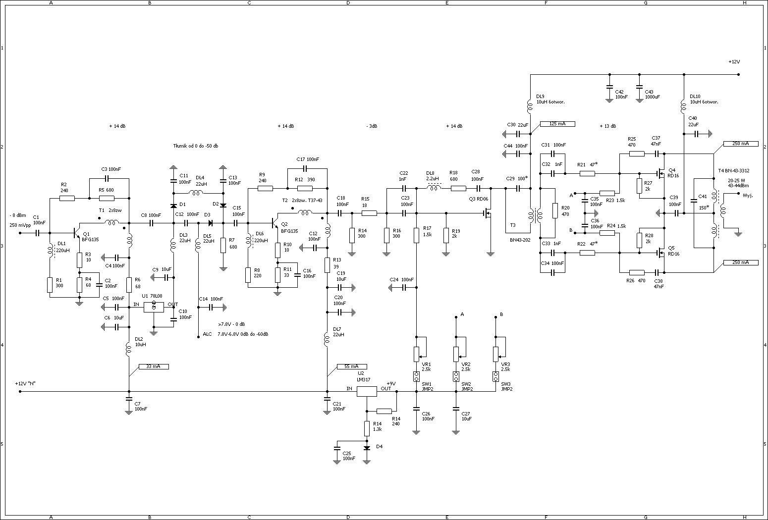

Zgodnie z zapowiedzią wspólnie z Januszem SP5BMP przygotowaliśmy schemat wzmacniacza mocy do projektu HUSAR. Schemat uwzględnia poprawki zaproponowane przez Romana SP5AQT który wykonał wzmacniacz na tranzystorach RD16. Obecnie są prowadzone prace nad przygotowaniem prototypu PCB.
Opis wzmacniacza:
Sygnał wejściowy -8 dBm 250mVpp
Moc wyjściowa 43-44 dBm tj 20-25 W.
Wzmocnienie realizowane jest w czterech stopniach tranzystorowych. Dwa pierwsze stopnie to klasyczne wzmacniacze szerokopasmowe. Pierwszy pracuje z prądem 33mA, a drugi 55mA. Pomiędzy nimi znajduje się tłumik na diodach regulowany napięciem. Realizuje on ręczną regulację mocy wyjściowej w zakresie 2 W-25 W, a także funkcję ALC zabezpieczającą tranzystory wyjściowe przy dużym SWR. Jako diody regulacyjne proponujemy 1N4007 (odpowiednik SMD S1M) lub dostępne diody PIN. We wzmacniaczu końcowym i wzmacniaczu sterującym pracują tranzystory MOSFET serii RD. Wzmocnienia poszczególnych stopni zostały tak ustalone aby nie przekraczały 14 dB. Powinno to zabezpieczyć wzmacniacz przed wzbudzaniem się. Dwa pierwsze stopnie posiadają możliwość zmiany wzmocnienia każdego z nich w zakresie 8-20 dB. Ta zmiana polega na wymianie oporników parami R2,R3 i w drugim stopniu R9,R10. Umożliwi to dopasowanie czułości wzmacniacza mocy do poziomu sygnału wyjściowego z mieszacza nadajnika.
Henryk SP2JQR obiecał przedstawić alternatywną konstrukcję wzmacniacza mocy o podobnych parametrach i funkcjonalności, ale o niższych kosztach wykonania. Prezentowany schemat należy traktować jako temat do dyskusji, gdyż obecnie wspólnie z Januszem SP5BMP projektujemy prototypowe PCB i dopiero po wykonaniu i sprawdzeniu prototypu, zaprezentujemy schemat końcowy, instrukcję jego montażu i konstrukcję transformatorów.
