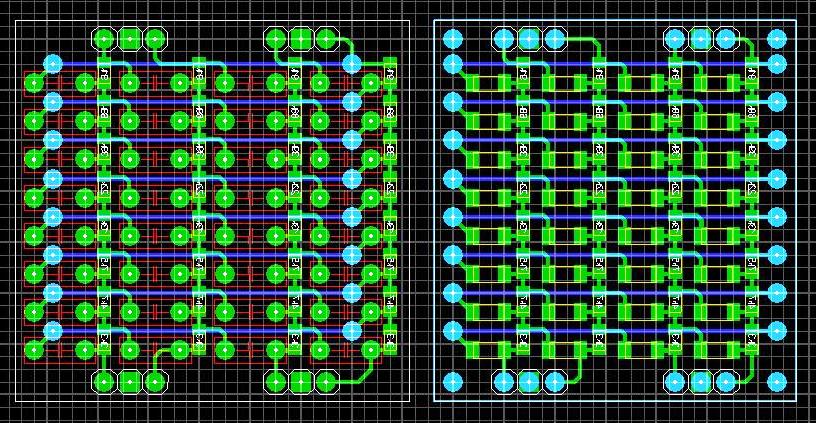

Artur, w tym wątku znajdziesz trzy wersje przesuwnika oraz pliki do symulacji w RFsim99. Wystarczy wstawić na schemacie nowe wartości kondensatorów i dobrać rezystory. Jest gotowiec i każdy może eksperymentować. Na wątku Piligrima również były podawane arkusze do liczenia polifazerów.
Ze względu na koszty odradzam szukania kondensatorów 1%, i tak będziemy je mierzyć. Z 200 szt kondensatorów C0G 5% bez problemu wybrałem zestaw 2 razy 32 szt, rozrzut wartości kondensatorów był około 1% (czym innym jest klasa dokładności a czy innym rozrzut wartości w partii).
Jeśli jest problem ze zdobyciem dobrych kondensatorów SMD lub koszt ich zakupu jest zbyt wysoki możemy zastosować zwykłe kondensatory np. MKS2 5mm. Wykonujemy dodatkową płytkę na zwykłych kondensatorach, którą stawiamy jako "protezę" nad polifazerem SMD.
Na zdjęciu przykład polifazerów z Piligrima SMD. Widać, że bez problemu na tej samej powierzchni mieszą się obie wersje wykonania.
Jako przykład projekt modułu z Piligrima w wersji SMD.
