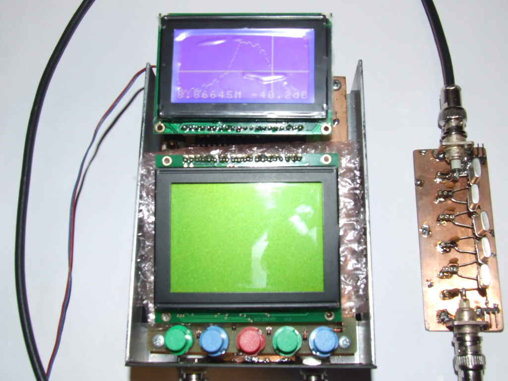

Po wstępnym sprawdzeniu jestem prawie pewien, że druk jest prawidłowy. Jak się do końca upewnię to skoryguję schemat.
Okazało się jednak, że w moim mierniku działa generator CFPS 73B, a więc ten na napięcie 3.3V, zasilany...... z 5V Big Grin
Nie chcę Cię namawiać na próbę z Twoim egzemplarzem ale jak znajdę w domu drugi generator to na pewno spróbuję go podłączyć do 5V. Nie wykluczam, że napięcie pracy nie jest tu parametrem krytycznym i jedynie poziom sygnału na wyjściu ma standard 3.3V. Niestety, dostępny opis generatora nie pokazuje jego struktury wewnętrznej co mogłoby wyjaśnić chyba czy zwiększone zasilanie jest ryzykowne. Mój egzemplarz generatora działa w takich warunkach już ponad rok Smile
Mając jednak działający mikrokontroler z generatorem powinieneś mieć już możliwość sprawdzenia czy AD9841 prawidłowo generuje sygnały pomiarowe. Jeśli ustawisz mały zakres przemiatania to częstotliwość generatora będzie prawie punktowa z punktu widzenia pomiaru.
L.J.
Zamieszczam zdjęcie miernika z nowym wyświetlaczem. Wyświetlacz ma kolor niebieski i inwersyjny tryb pracy. Rysunek w kolorze białym pojawia się na intensywnie świecącym na niebiesko ekranie. Zdjęcie nie oddaje intensywności świecenia i kontrastu, który jest znacznie większy niż w starszym wyświetlaczu. Cena również jest 2 krotnie mniejsza ale nowy wyświetlacz jest również mniejszy Sad
Podobnie również musiałem zamienić sygnały CS1 i CS2 miejscami. Okazuje się, że mój kupiony 2 lata temu wyświetlacz to jakaś produkcja eksperymentalna Big Grin
Nie znalazłem w elementach drugiego generatora CFPS 73B bo ... okazało się, że od dawna używam go w jednym z generatorów DDS gdzie również jest zasilany z 5V. Skłaniam się więc ku twierdzeniu, że ryzyko zasilania tego generatora z 5V jest niewielkie choć każdy powinien mieć świadomość tego co robi. W kolejnej wersji płytki wstawię szeregowy opornik lub diodę dla obniżenia napięcia zasilania.
