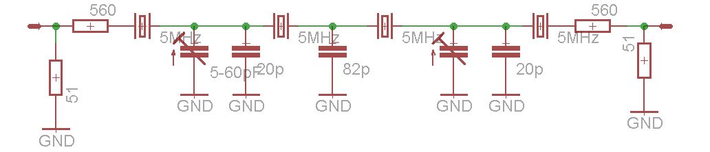

Poniżej w załączniku pomiary filtru kwarcowego, na prędce skleconego z czterech kwarców 5MHz, wybranych pod kątem częstotliwości, dobroci i tłumienia.
Pomiary bez dopasowania i z dopasowaniem rezystancyjnym.
Na schemacie jest błąd, rezystor ma być 670 om zamiast 560 - Admin - brak przycisku aktualizuj załącznik... Dzięki za Twoją pracę!
