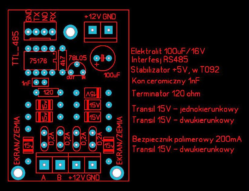

Poprawiłem opis elementów konwertera RS_TTL na RS485, dodałem wartości elementów, kondensatory SMD 100nF. Dodatkowo zdjęcie schematu montażowego modułu. Nie ma schematu ideowego ale to wystarczy do polutowania i uruchomienia konwertera. U mnie działa ze skrzynką dobrze.
.lay  TTL_485_pcb.LAY (Rozmiar: 81.09 KB / Pobrań: 1091)
