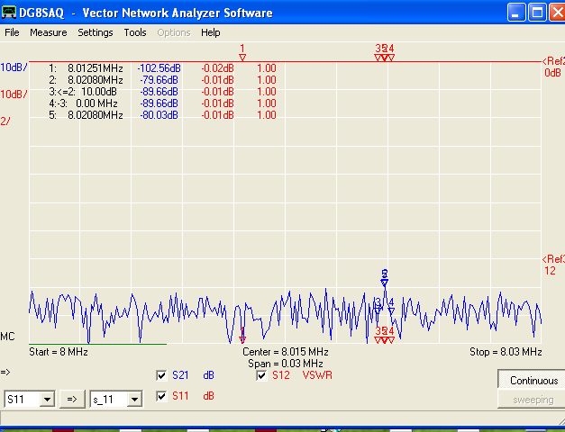

Może trochę dłużej przyszło zaczekać ale załączam, wynik dotyczy jednego filtra, normalnie łączone szeregowo dwa. Jeden plik to filtr badany z dopasowaniem typu L, drugi rozpięty filtr by pokazać dynamikę przyrządu. Nie zważać na swr robiłem szybko i źle odchczyłem, patrzeć tylko na s11, s21. Dynamika bez ekranowania analizatora 80dB z ekranowaniem jeszcze lepiej.
