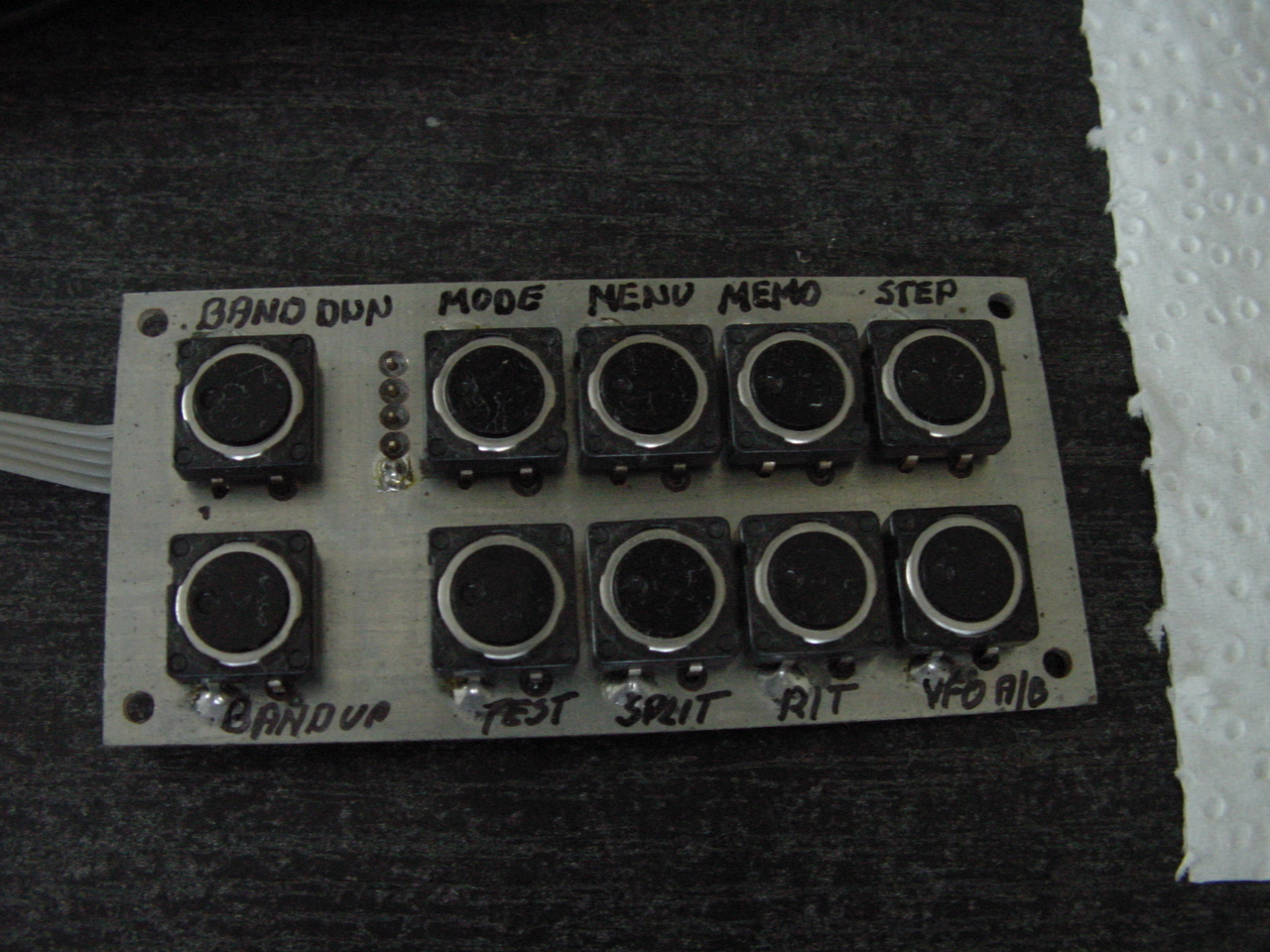

Dzieki Jarek :-) , tego FRANKA _ STEINA to trzeba by bylo uzgodnic z Autorem, wszak podstawa jest UT0IS :-).
Bledu szukac w sofcie.... :-), ja narzekalem ze testowy soft na AD9951 jest niestabilny ( wskazania na LCD czasem szaleja) i.... wina lezala po stronie przyciskow , demobil z jakiejs kopiarki, no przeciez cudow nie ma , jak styk trzeszczy to czego sie spodziewac?
Problem zawieszania... opisywal SP4HKQ... przy okazji Husara, sa to problemy dla mnie nie znane, poniewaz nie stosuje ryzykownych kablowych polaczen a wrecz przeciwnie unikam na ile sie da.
na foto: nieszczesna trzeszczaca klawiatura

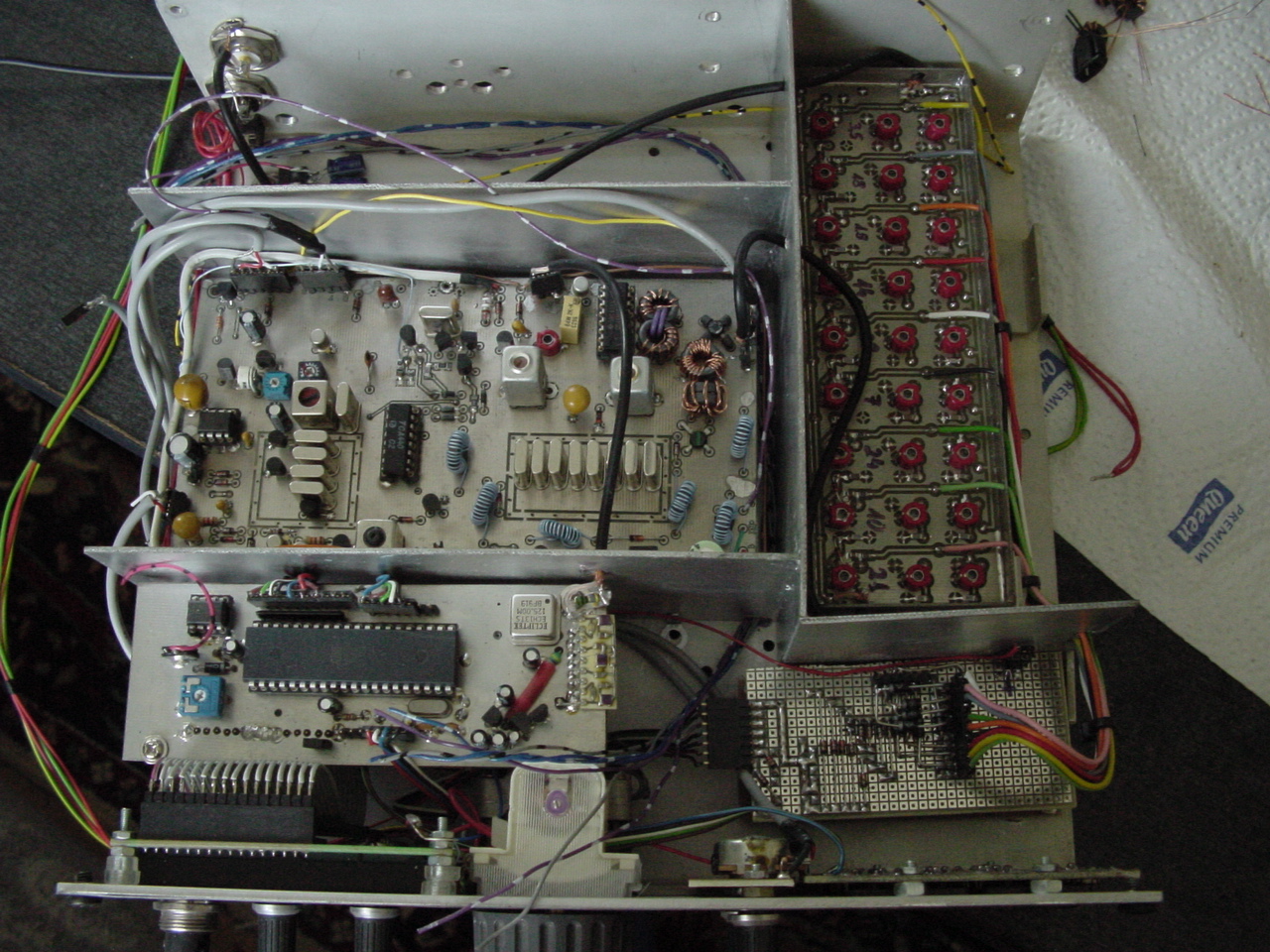

Witam, Jarku kolejny przyklad na wykorzystanie DDS i klawiatury, co prawda w przerwanej realizacji MY SMD CW, jako TRX 9 band QRP :-).
Szybka domowa robota, wydruk b/w i laminarka HI!
Wykorzystany DDS na starej wersji PCB ( poczatki walki Z DJ4JAL).
Odlozony na polke w zwiazku z UT0IS wersja HI.
wymiary obudowy szer 25cm, wys. 8 cm gleb. 24cm
