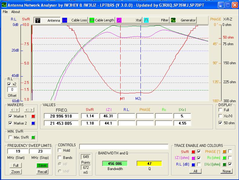

Jak widac powyzej do pelni sukcesu i zadowolenia troszke brakuje, ale jak dotad wykonywane MY2010 posiadaly czulosc 0,4-0,6uV, wieksza uwage zwracalem na stabilna prace ukladu niz na "zylowanie wzmocnienia za wszelka cene".
Na wejsciu dodaje szerokopasmowy wzmacniacz 9dB o dozej dynamice i czulosc wzrasta do satysfakcjonujacego poziomu, a wzmocnienie na pasmach 14-28MHz wyrownuje sie, na 7MHZ i na 3,5 MHz i tak trzeba stosowac tlumik :-).
Kolejna wazna sprawa to dopasowanie, jesli chcemy uniknac problemow ze wzbudzaniem sie Mosfetow na wejsciu, Mosfeta w nadajniku, a docelowo nie miec problemow z driverem to nalezy zadbac aby oprocz wlasciwego pasma przepuszczania kazdy BPF mial jak najlepsze dopasowanie do 50 ohm.

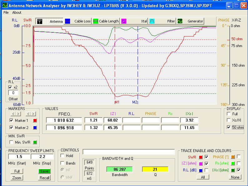

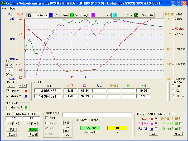

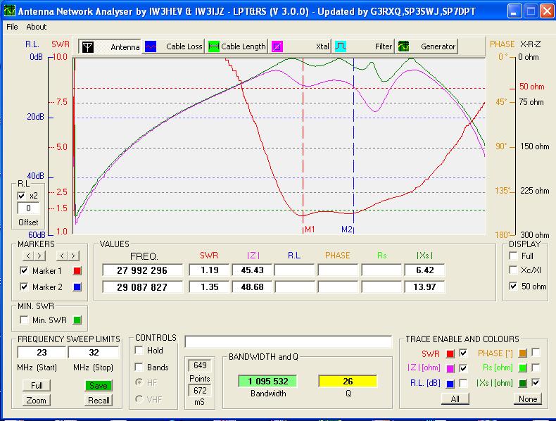

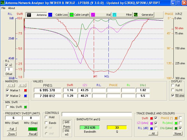

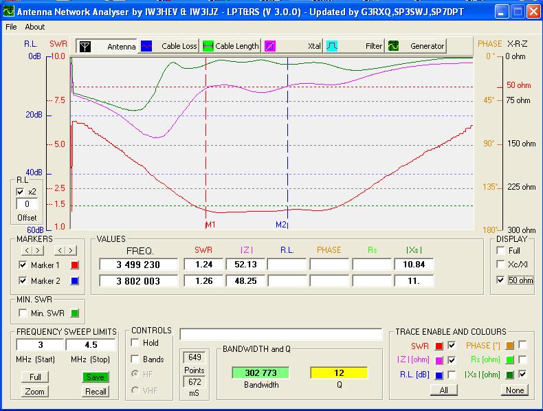

Strojac obwody na VNA regulujemy wzajemne polozenie cewek oraz "krecimy" trymerkami, kontrolujac na premian charakterystyke filtru i parametry Z(ohm), Xs oraz SWR.
Osiagniete wyniki w tym przypadku maja sie nastepujaco:
I jak widac efekt jest zadawalajacy, choc w kilku przypadkach widzimy ze poswiecajacv jeszcze troszke czasu mozna by co nieco poprawic co zapewne dalo by nam pdbicie o kolejne 1..2 dB :-).
