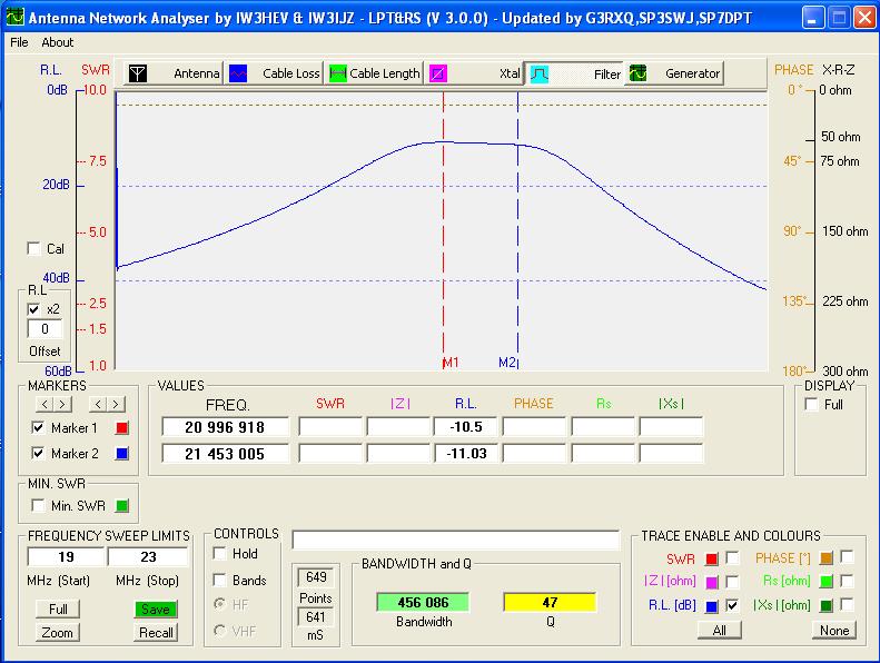

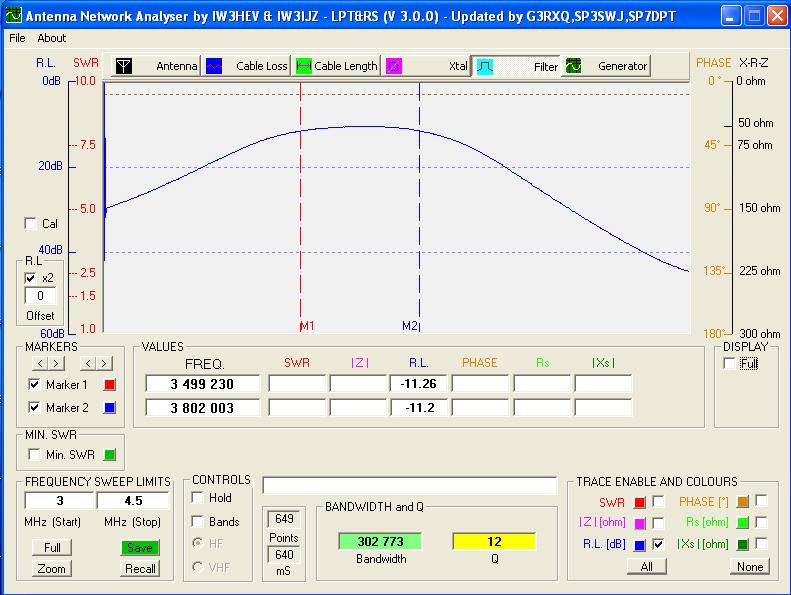

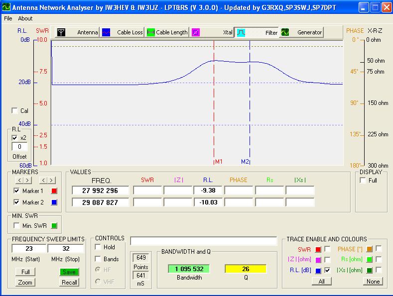

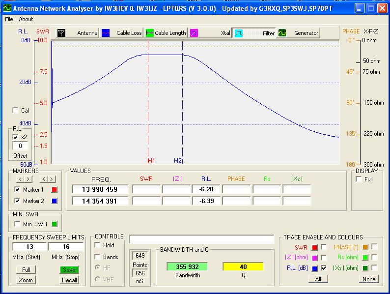

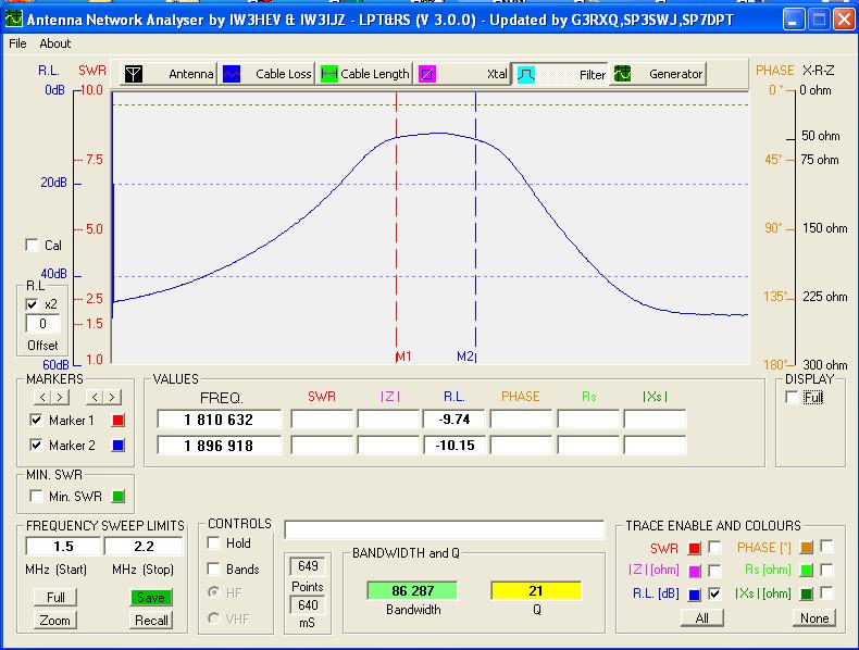

Na koniec aby zamknac sprawe problemow zwiazanych z BPF w MY (to dotyczy wszyskich kolejnych wersji) pozwole sobie wrzucic to co udaje sie spokojnie osiagnac bez wielkich cudow nawiajac druciki na strzykawkach.
Aby nie byc goloslownym i nie pokazywac juz kolejnej pieknie zlutowanej nie do konca PCB HI ponizej zamieszczam obrazki z pomiarow BPF na jednej z PCB.
Zastosowany material na trafa wejscie i mieszacz w tym przypadku to:
TR1- FT37-43
TR2 -FT37-61
TR3- BN302-61
celowo w tr2 i tr3 zastosowalem material o u125, na ktorym osiagniemy nieco slabsze parametry na niskich pasmach (1,8 i 3,5MHz) za to mamy szanse na to ze uklad bedzie dzialal na 50MHz :-). Dodam ze zalozenia sie spelnily.
Matoda pomiarowa:
Na wejscie BPF podajemy sygnal z VNA ( w moim przypadku VNA4MAX),
wejscie VNA zapinamy na krotko w pkt. KT2.
Pomiar SWR odbywa sie bezposrednio, pomiar charakterystyki filtru z zalaczonym tlumikiem 20dB.
Wykresy na ktorych krzywa poza pasmem wystepuje na wysokim poziomie to sytuacja w ktorej mamy podpiety do mieszacza DDS.
Chodzi o to ze na wyzszych pasmach 24, 28 MHz zapiecie czy odpiecie DDS'a w znaczny sposob wplywa na charakterystyke strojonego filtru , na nizszych pasmach czy DDS jest podpiety czy tez nie wykres w pasmie sie nie zmienia.
Oto rezultaty na pszczegolnych pasmach:
