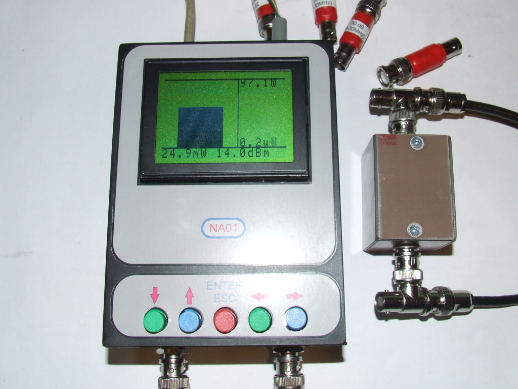

Dziękuję za podpowiedź w sprawie Atmeli. Faktycznie, metodą "na obcy generator" udało mi się ożywić dwa z trzech zablokowanych mikrokontrolerów. W ten sposób mogłem pracować dalej nad modułem mocy.
Muszę przyznać, że ten temat sprawił mi, jak dotąd, najwięcej problemów. Ale choć mam jeszcze pewne kłopoty z wyświetlaczem to w zasadzie mogę powiedzieć, że miernik mocy już działa.
To co widać na zdjęciu to prawdopodobny, ostateczny kształt tej funkcji. Poziome linie pokazują granice pomiaru od wartości minimalnej do maksymalnej a szeroki słupek to aktualna wartośc mierzonej mocy. . Wartości graniczne zostają ustalone w procesie kalibracji wymagającym dołączenia do miernika znanej mocy. Do tego celu można będzie użyć sygnału z wewnętrznego generatora. W tym celu na wyjściu układ generuje częstotliwość 5MHZ a poziom mocy tego sygnału trzeba ustalić raz dla każdego miernika z osobna. Oczywiście, do kalibracji będzie można użyć również niezależnego źródła o znanej mocy w granicach od kilku do kilkuset mW. Na podstawie sygnału kalibrującego system sam wyliczy zakres pomiarowy. Najdokładniejsze pomiary znajdować się będą w zakresie +- 2 rzędy od mocy referencyjnej ale z pierwszych prób wynika, że i w szerszym zakresie można na pomiarze polegać.
W dolnej linii widać aktualna wartość mierzonej mocy wyrażonej w mW lub W oraz moc dBm czyli moc w stosunku do 1mW.
