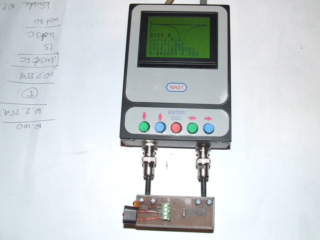

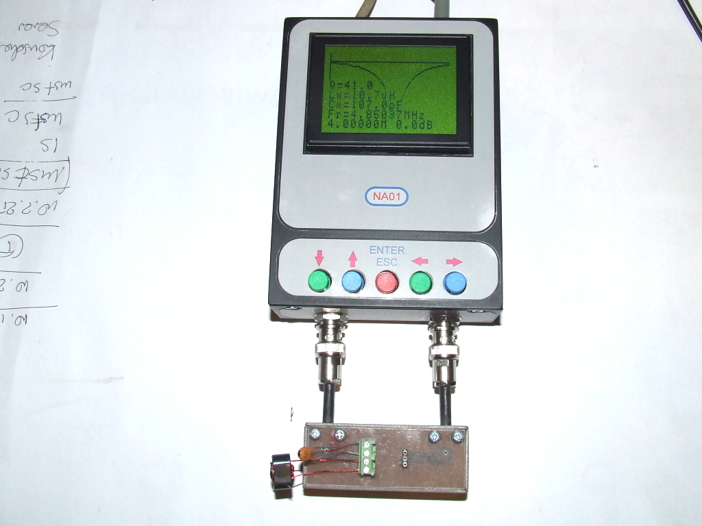

Na prośbę jednego z kolegów zmierzyłem indukcyjność użytego w mostku rdzenia i porównałem ją z indukcyjnością typowego rdzenia symetryzatora. Na obu rdzeniach nawinąłem po 5 zwojów przewodu 0.4mm. Wyniki są na zdjęciach. Jak się okazuje mniejszy rdzeń ma nieco mniejszą przenikalność (ok. 1.4 razy) ale wydaje się, że ma również nieco mniejsze straty bo dobroć obwodu mniejszego rdzenia jest prawie dwukrotnie większa. Pomiar robiony był w obu przypadkach z kondensatorem 100 pF. Mniejszy rdzeń miał indukcyjność 10.7uH i dobroć obwodu rezonansowego 41 a większy indukcyjność 14.5uH i dobroć 24.
Mam nadzieję, że to pomoże w dobraniu rdzenia do budowy mostka.
