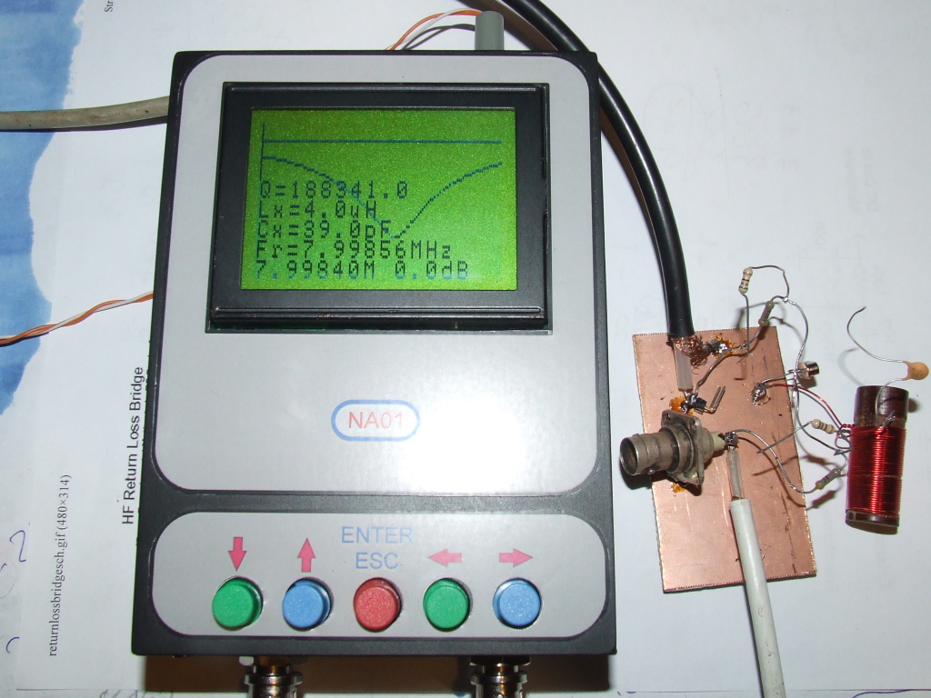

Pomiar częstotliwości rezonansu wykonywane jest z dokładnością 10Hz co sprawdza się szczególnie przy pomiarach rezonatorów kwarcowych co, mam nadzieję, będę mógł pokazać na krótkim filmie. Pomiar 3 rezonatorów 8MHz wykazał różnicę w częstotliwościach rzędu 30Hz oraz ich dobroci w zakresie od 190000 do 120000.

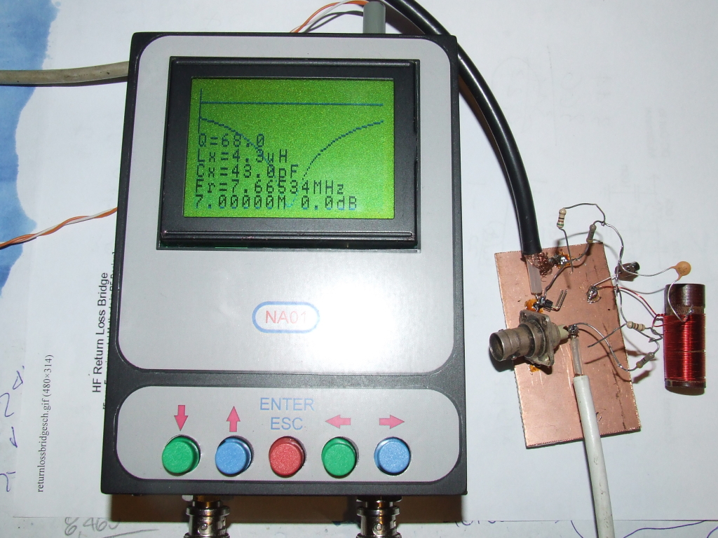

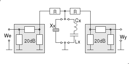

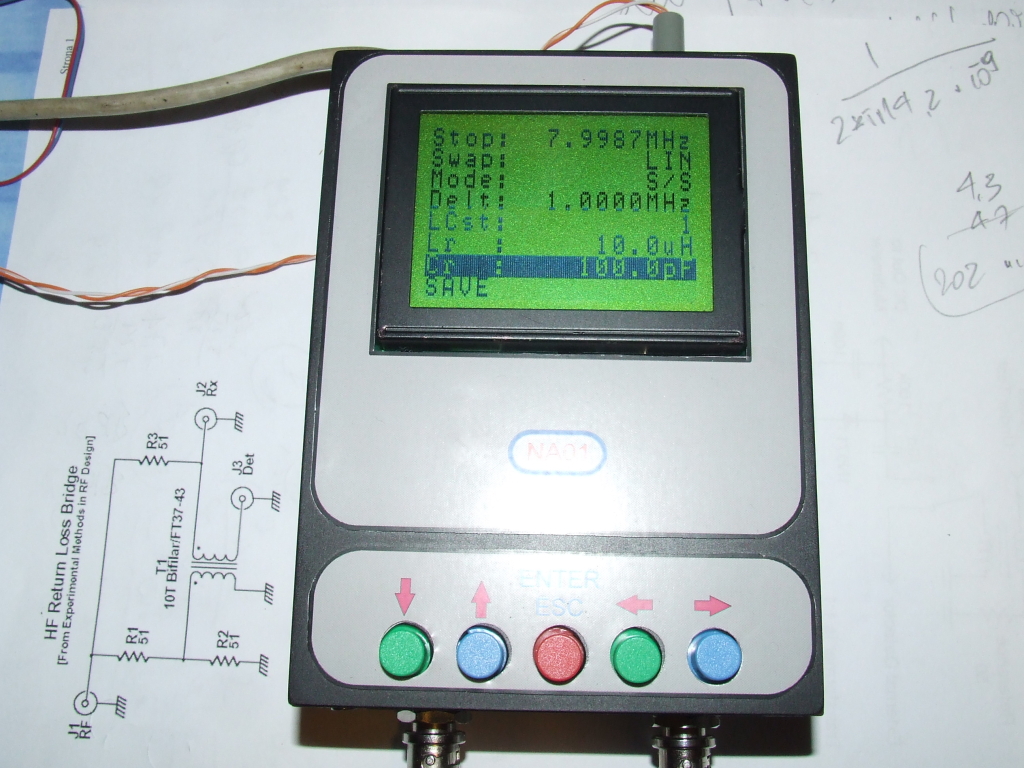

Sam pomiar będzie wymagał przystawki zawierającej dwa tłumiki 20dB oraz podstawek dla mierzonych elementów. Załączony schemat pokazuje, że nie będzie to układ zbyt skomplikowany ;-) Przed pomiarem trzeba będzie wykonać kalibrację podobną do tej przy pomiarze w paśmie. Pomiar pozwoli na znalezienie metodą rezonansową komplementarnej wartości pojemności Cx lub indukcyjności Lx przy znanej wartości referencyjnej Lr lub pojemności Cr. Wartości Lr i Cr można ustawić na początku pomiaru - dla tej funkcjonalności musiałem rozbudować początkowe menu jak to widać na pierwszym zdjęciu. Wartości Cr oraz Lr można zmieniać z krokiem LCst w zakresie od 0.1 do 1000 w zakresie od 0.1uH oraz 1pF do 99999uH oraz 99999pF. Sam pomiar jest wykonany automatycznie po właściwym doborze częstotliwości pomiaru. Dla przykładu, mając obwód rezonansowy gdzie dobrze określona jest pojemność należy doprowadzić do pomiaru jego rezonansu szeregowego uzyskując w wyniku wartość częstotliwości rezonansu, dobroć mierzonego obwodu rezonansowego oraz indukcyjność Lx użytej cewki przy znanej pojemności Cr. Dodatkowy wynik pojemności Cx pokazuje jaki powinien być kondensator Cx dla założonej w menu wartości indukcyjności Lr.
Na kolejnych zdjęciach widać wynik pomiaru rezonatora kwarcowego 8MHz oraz pomiar przypadkowego obwodu rezonansowego.
