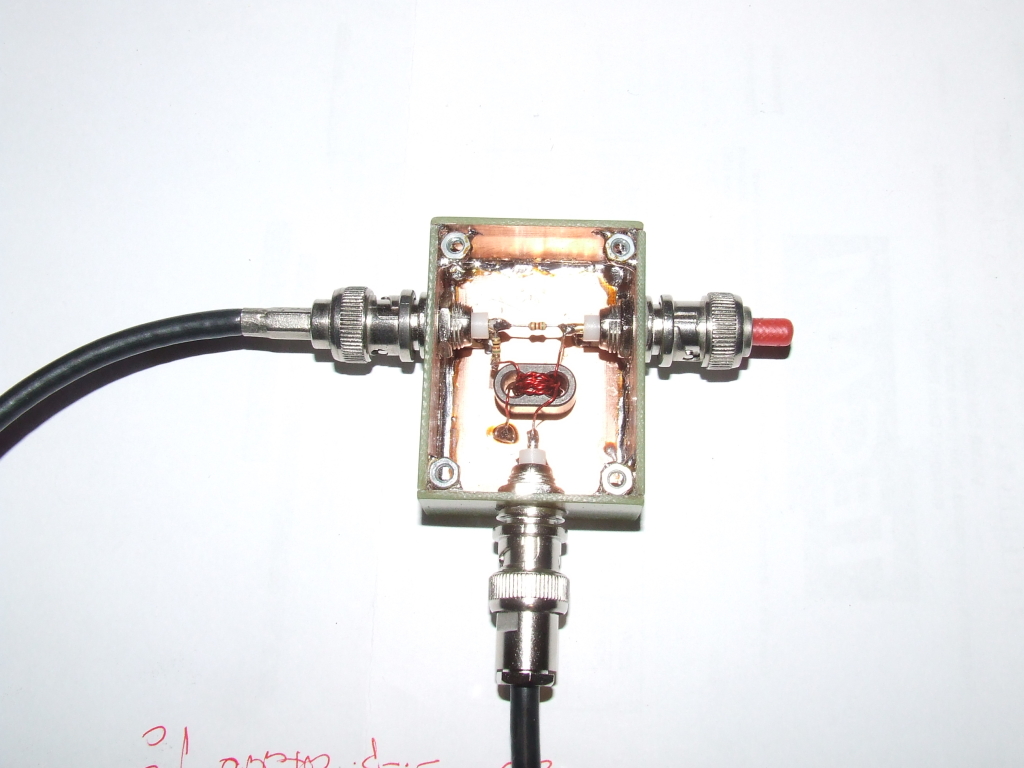

Wprawdzie temat był już poruszany kilkukrotnie ale wydaje mi się logiczne wydzielenie opisu mostka, który wprawdzie stanowił będzie część zestawu pomiarowego analizatora:
NA01
ale może być użyty zupełnie niezależnie lub z innym systemem pomiarowym tego typu.
Praca niezależna wymaga dołączenia na wyjściu Mon detektora oraz np. miernika wskazówkowego a także wyskalowania w jednostkach SWR.

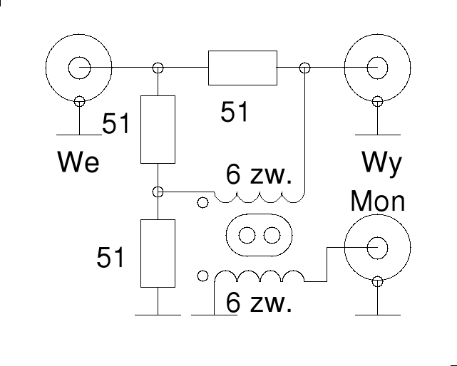

Schemat układu jest wielokrotnie już przytaczany w tym dziale, realizacja również nie jest specjalnie odkrywcza.

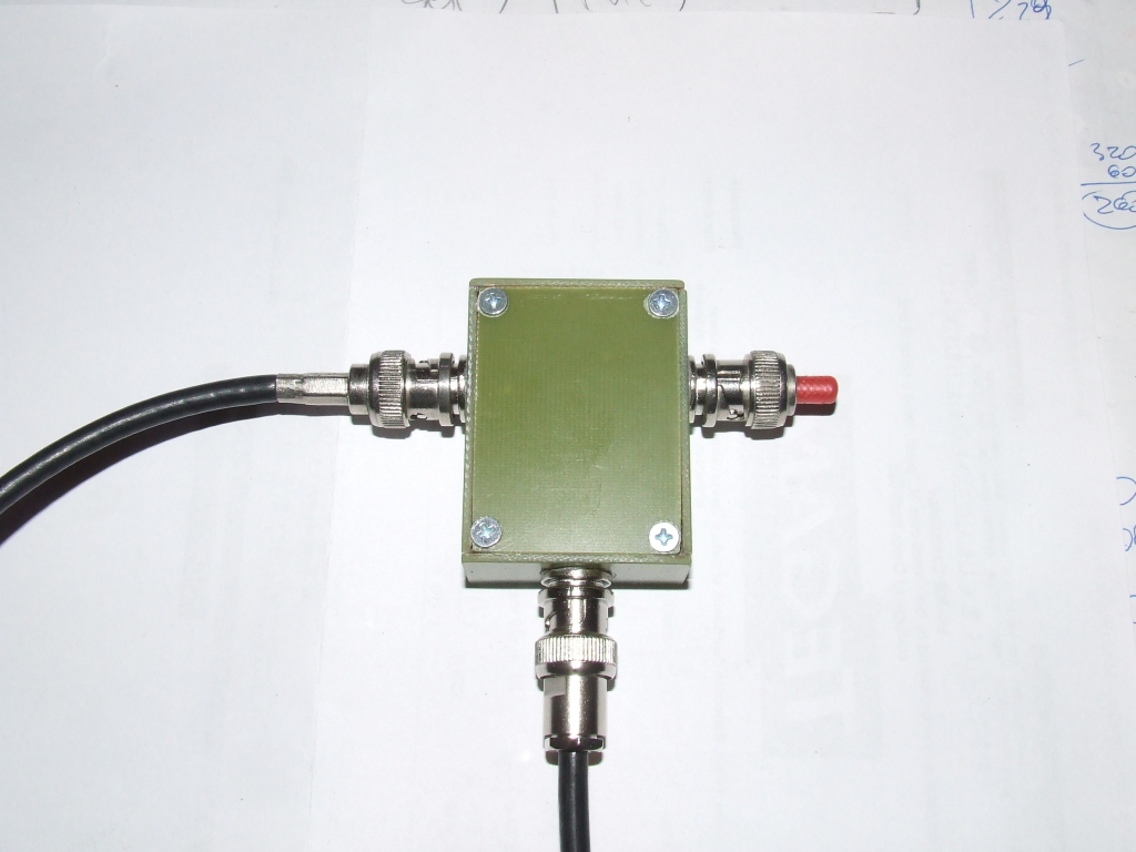

Układ pomiarowy zmontowany został w pudełku wykonanym ze zlutowanych płytek z laminatu jednostronnego a wymiary pudełka to 40/53/20mm. Całość została zamontowana wewnątrz metodą montażu przestrzennego i składa się z trzech gniazd BNC, trzech rezystorów 51 omów oraz transformatora na rdeniu dwuotworowym, na którego środkowej kolumnie nawinąłem 6 zwojów skręconą parą drutów izolowanych 0.4mm.

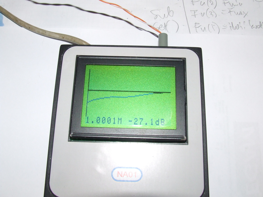

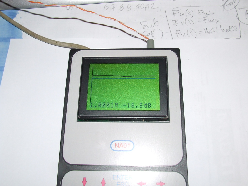

Na kolejnych zdjęciach pokazałem tłumienie i równomierność tłumienia mostka w paśmie 1-30MHz pomiędzy wejściem a wyjściem oraz sygnał na wyjściu Mon mostka przy dopasowaniu na jego wyjściu co daje pogląd na dynamikę układu pomiarowego. Tłumienie mostka w paśmie pracy (we-wy) waha się w granicach 3-6 dB. Tłumienie na wyjściu pomiarowym, przy dopasowaniu mostka na wyjściu, zmienia się od. ok. 39db dla 1MHz do ok 16 dB na częstotliwości 30MHz co zapewnia dynamikę pomiaru SWR w zakresie od 1.02 na 1MHz oraz 1.4 na 30MHz. To wyniki wstępne, może uda się poprawić je dla wyższych częstotliwości ;-)
