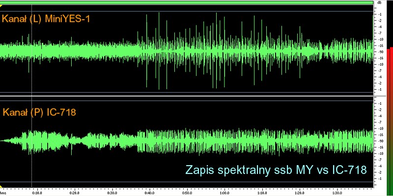

Witam Krzysztof,
Zaraz po tym jak zamieściłem tutaj pliki zdałem sobie sprawę, że jeśli ktoś inaczej założy słuchawki pomiesza też kanały, dlatego więc jeszcze raz wrzucam ten zapis SSB MiniYES-1 vs IC-718.
Ten narastający na początku sygnał (kanał prawy w moim przypadku) to IC-718, teraz nie powinno być problemu.
1. Nie pamiętam dokładnie w jakim położeniu był przełącznik ARW, ale sądzę, że jednak na "Fast" (brak jeszcze opisów na front panelu MiniYES'a).
2. Częstotliwość VFO na obu radiach była taka sama z dokładnością do jednego (Hz), problem w tym, że w MiniYES-1 (IF-LSB, IF-USB) nie są chyba dokładnie zapamiętane w setupie DDS'a, zwrócił mi na to uwagę Heniek SP2JQR. A ja u siebie nie mam odpowiednich przyrządów, aby to teraz zrobić.
3. Nie pamiętam poziomu sygnałów obu stacji, w następnych nagraniach będę to zapisywał i podawał do wiadomości.
Przesłuchując oba radia jednocześnie, gdzie sygnał z jednego trafia do jedenj słuchwki a sygnał audio z drugiego radia do drugiej słuchawki, daje bardziej precyzyjny i realny podgląd na oba sygnały. Na moje ucho, w tym teście IC-718 prezetuje się lepiej niż MiniYES-1, trzeba jednak podkreślić, że ICOMY-718 mają bardzo dobre odbiorniki, co podkreśla wielu krótkofalowców, mimo tego, że radia te nie są z wyższej półki. A co Wy sądzicie o tych sygnałach?
73 de Roman, SQ2RH
